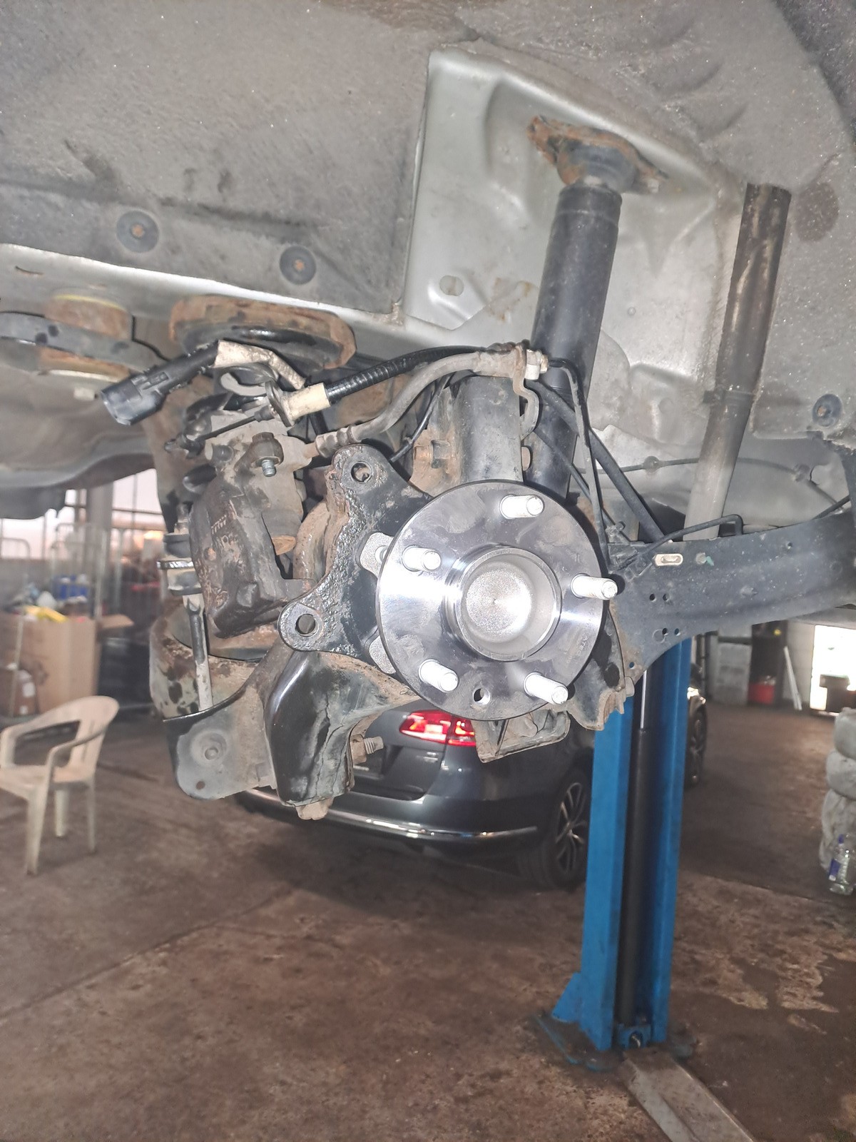

  • Hallo zusammen,
    seit paar Wochen kommen Summgeräusche von hinten rechts bei meinem Mondeo bei höheren Geschwindigkeiten.
    Sieht nach ausgelaufenem Radlager aus, seufz...
    Habe gerade morgendliche Streckübungen mit dem Wagenheber vollbracht und mir die Malaise angeschaut.
    Die 4 Radlagersatzschrauben sind 'von innen' eingesetzt, auahhh.
    Ein T55-Bit passte da rein.
    Kennt jemand die Anzugswerte für die neuen Schrauben?
    Sowas wie 80Nm plus 90° Drehwinkel?
    Habe einen Ford MONDEO IV Turnier (BA7)1.6 TDCi 85kW / 115PS | 02/2011 - 01/2015.
    TeileNr. Radlagersatz 1461018.
    Wer weiss bescheid?

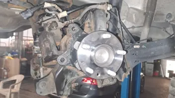

  • Hi!

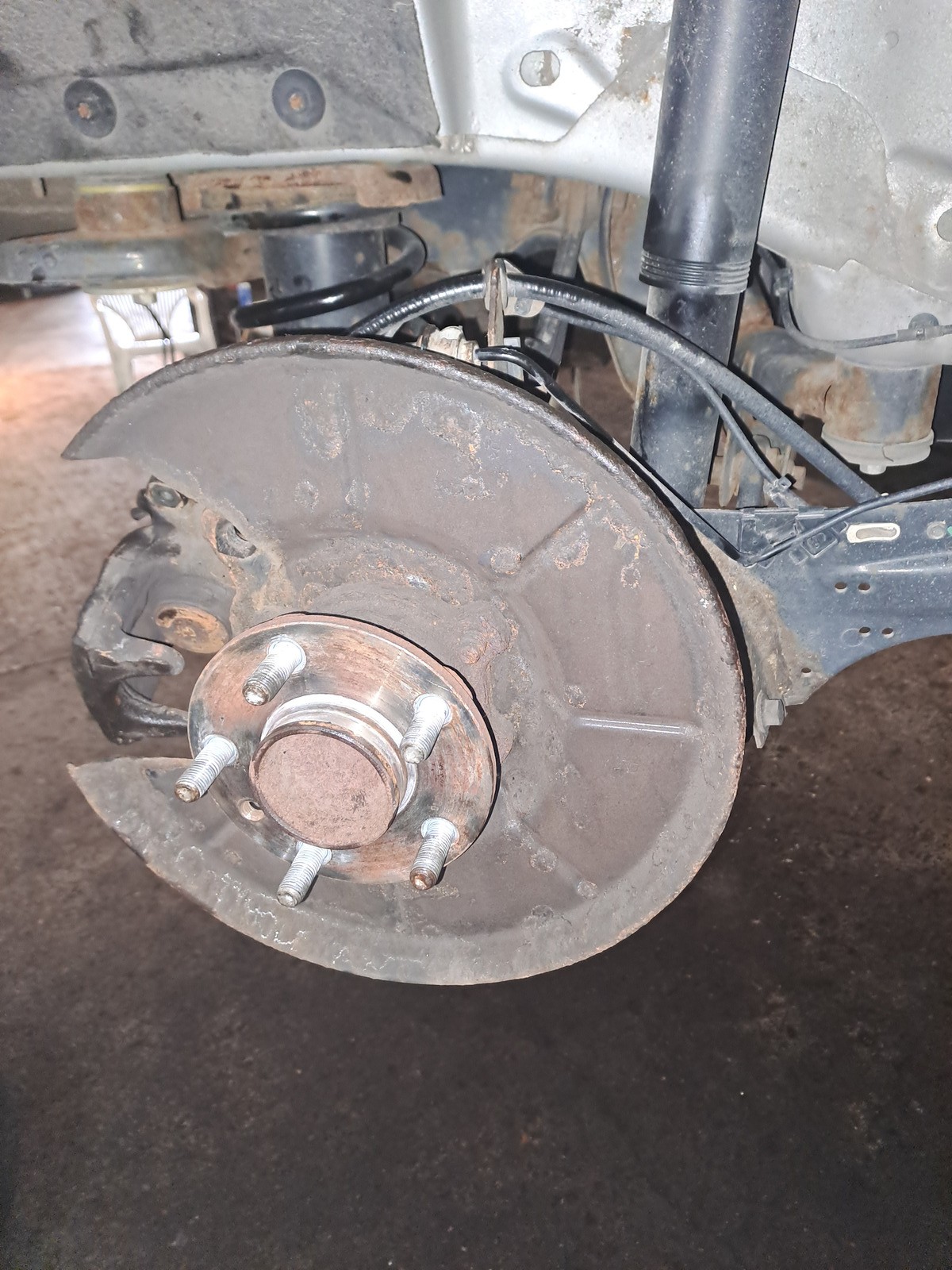

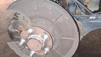

    Radlagersatz hinten ersetzten war ein glatter Durchmarsch!

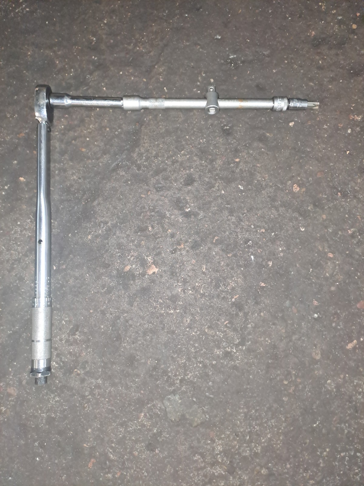

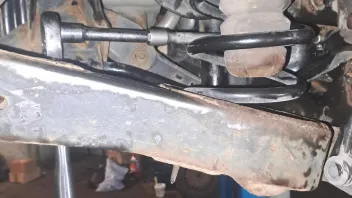

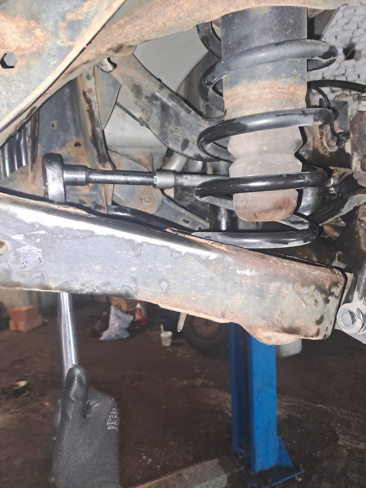

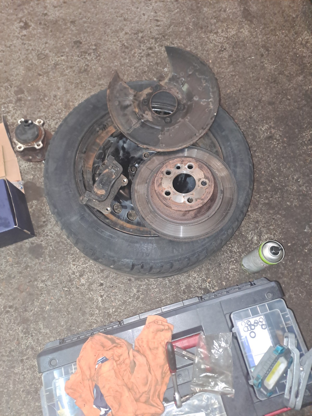

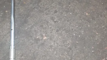

    Torxschraube in Scheibe weg, Bremssattel und Scheibe weg und mit Drehmomentschlüssel mit extralanger Verlängerung die 4 Torxies rausgeprügelt, was gut ging!
    Neues Lager rein und alles wieder rückwarts eingebaut!
    Mit diesem Prügel konnte ich gut arbeiten!
    Mein erster selbst gewechseltes Radlager 8)
    BINGO.

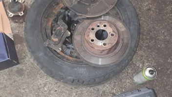

  • Glückwunsch! Konnte Dir dabei das Forum/Wiki helfen, bzw. war es Dir eine Hilfe?
    Bezüglich der Torx-Schrauben ist ja das lösen bis auf eine noch vertretbar machbar. Die eine braucht etwas mehr Aufmerksamkeit. Ich habe dazu ein Gelenkstück verwendet. Das Problem ist ja, das man micht gerade drauf kommt. Das kann man jetzt einfach ignorieren, schräg drauf und gibs ihm, mit langer Knarre oder Schlagschrauber. Die Schraube nimmt man danach ohnehin nicht mehr her. Dabei ist aber die Gefahr das man den Innenteil rund macht und dann hat man richtig viel Arbeit... Zweites Problem ist das man aufgrund des Hitzeblechs nicht an die Schraubenrückseite kommt um dort den Dreck/Rost vorher zu entfernen. Das wirkte bei meinem letzten Wechsel (sind ja jetzt schon die 3. Hinterachlager bei mir drin) wie eine Schraubensicherung und ich habe die eine besagte zwar gut lösen können, aber dann setzte sie sich immer mehr fest. Für dieses Problem ist mir keine Lösung eingefallen, außer eben - Gewalt, hatte aber glück, die Schraube/Kopf hat es überlebt.
    P.S. Ich hoffe Du hast bei der Gelegenheit gleich die Bremsscheiben getauscht, die eine auf dem Foto schaut katastrophal aus. Wenn das keine optische Täuschung ist, ist die total eingelaufen. TÜV bekommst Du damit keinesfalls.
