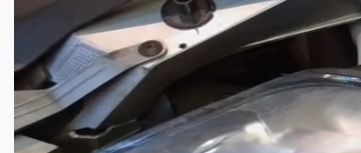

Hallo, bin neu hier.
Ich habe bereits 7zap durchsucht.

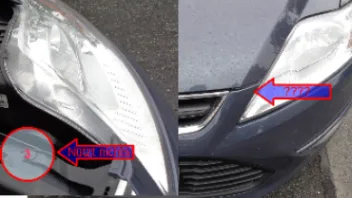

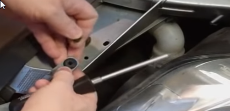

Es geht auch um eine Schraube, aber mit so einem Gummi als Unterlagsscheibe, welche eigentlich eine Spreizschraube ist.

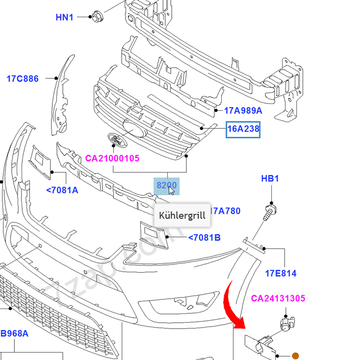

Und zwar, um die Mondeo-4 Scheinwerfer "rausnehmen" zu können: Es ist genau die Schraube, welche den Kühlergrill befestigt. Die muss weg, damit man den Scheinwerferkörper "bewegen" kann.
Diese geht leider sehr gern verloren.

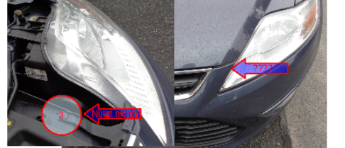

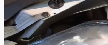

Nein, da muss garnichts weg, ausser den beiden Torx die den Scheinwerfer halten. Alles andere ist eine Frage der Technik den rauszubekommen.

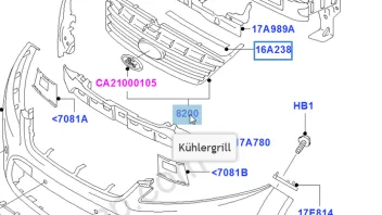

Der Plastikdübel ("nutzt nichts") ist vom oberen Kühlergrill. Die "???" zeigen auf keine Schraube. An der Stelle ist der Kühlergrill in der Stoßstangenschürze verclipst,

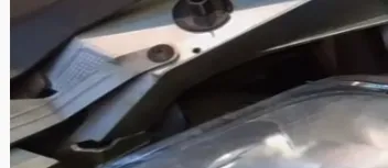

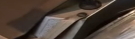

Hier nochmals ein Bild.

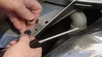

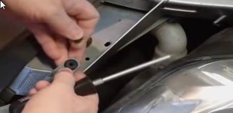

Es ist eine Schraube. Kreuzschlitz. Die sitzt in so einer Plastikspreizmutter. Irgendwie eine gummierte Unterlagsscheibe. Bin Laie, daher kenn ich den Begriff leider nicht.
Leider finde ich dieses Teil nirgends.
Quelle hier bei 1.11 min. :
Ich mach den Grill auch immer mit locker. Hilft ungemein den Scheinwerfer leichter herauszubekommen. Und das ist denke ich nicht Original. Da sitzt nur ein Spreitzdübel drin
Ja, ohne diese Schraube des Grilles wegzunehmen, bekommt man den Scheinwerferkörper nicht raus bei mir (vfl).
Und wie nennt sich dieser Spreizdübel bei Ford ? Bin da nicht so versiert. Gibt es eine Ford Nr. ?

@gum3000: Wenn Dir nur die Schraube fehlt, da kannst Du jede x-beliebige Schraube nehmen, die in Länge und Breite da einigermaßen passt.
Sie wird den "Spreizdübel" genauso auseinander drücken, wie die originale Schraube.
Die müssen beim vFL raus sonst bekommst den Scheinwerfer nicht raus.
Wenn die raus sind muss der Grill leicht vorgezogen werden um den Scheinwerfer raus zu fädeln.

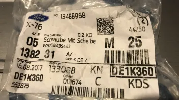

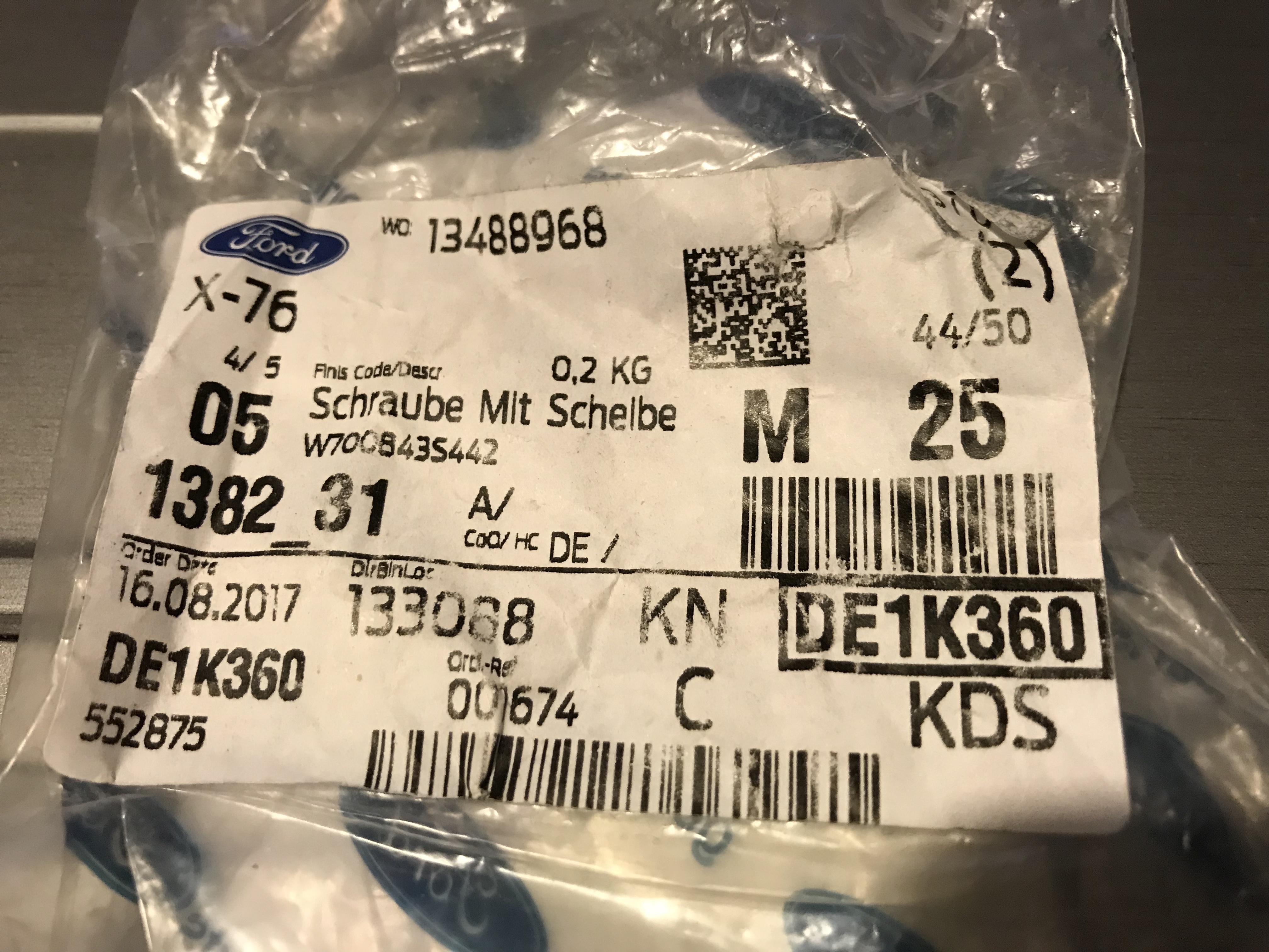

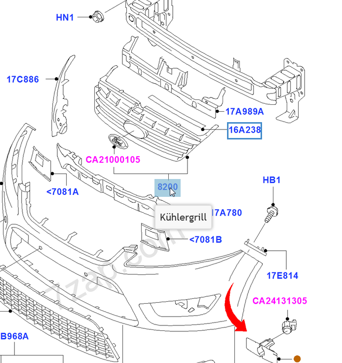

Vielleicht ist hier was dabei: https://www.ebay.de/sch/i.html?_fr…eDesc=0&_sop=12
Original ist das die FINIS 4855809. Ist zwar offiziell vom Facelift aber geht auch.
