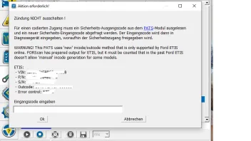

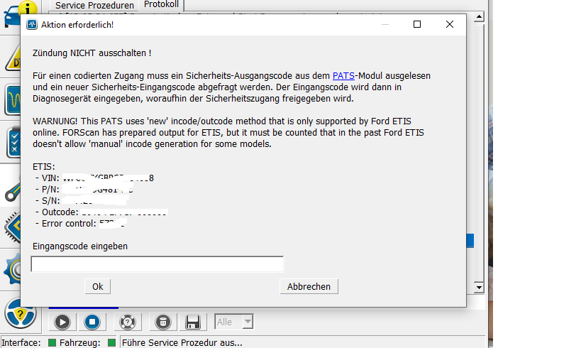

  • Das müßte noch eine alte Version von Forscan sein, gibt es in den neueren Versionen nicht mehr.
    Gruß Kalle
  • Die Meldung besagt, dass Forscan den Incode Code an ETIS übermittelt, aber ETIS den Outcode nicht automatisch ausgibt.
    So bequem es auch geworden ist, dies von Forscan automatisch machen zu lassen, so wenig ist das "im Sinne des Erfinders". Vielleicht hat ETIS dazu gelernt, erkennt solche unauthorisierten Abfragen jetzt (manchmal) und rückt den Code dann nicht raus. Wer sich den Code nicht auf anderen, mehr oder weniger legalen Wegen besorgt und hier eingibt, hat natürlich ein Problem.
    Es kann natürlich auch sein, dass ETIS mal wieder spackt. Vielleicht nochmal versuchen?
  • ForScan hat inzwischen einen internen Codegenerator. Einfach mal auf die aktuelle Version updaten
  • hatte von der Homepage die aktuellste Version runtergeladen.
    Ich hab aber auch gelesen, dass es ab gewissen neueren Baujahren nur mit ETIS geht.
    Ich werde über meinen Schwiegervater (KFZler) mal versuchen das mit ETIS zu lösen. Dort kann man Zugang für eine gewisse Zeit kaufen, und dann schauen wir mal ob ichs so behoben bekomme.
  • Patscode funktioniert. Man kauft sich einen Token und erhält den passenden Key. Habe ich bei diversen Focus Modellen darüber gemacht.
  • Soweit mir bekannt funktioniert der integrierte Incode Generator nur für Baujahre bis mitte 2011. Danach wurde was am Verfahren geändert.
