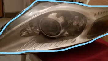

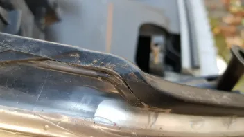

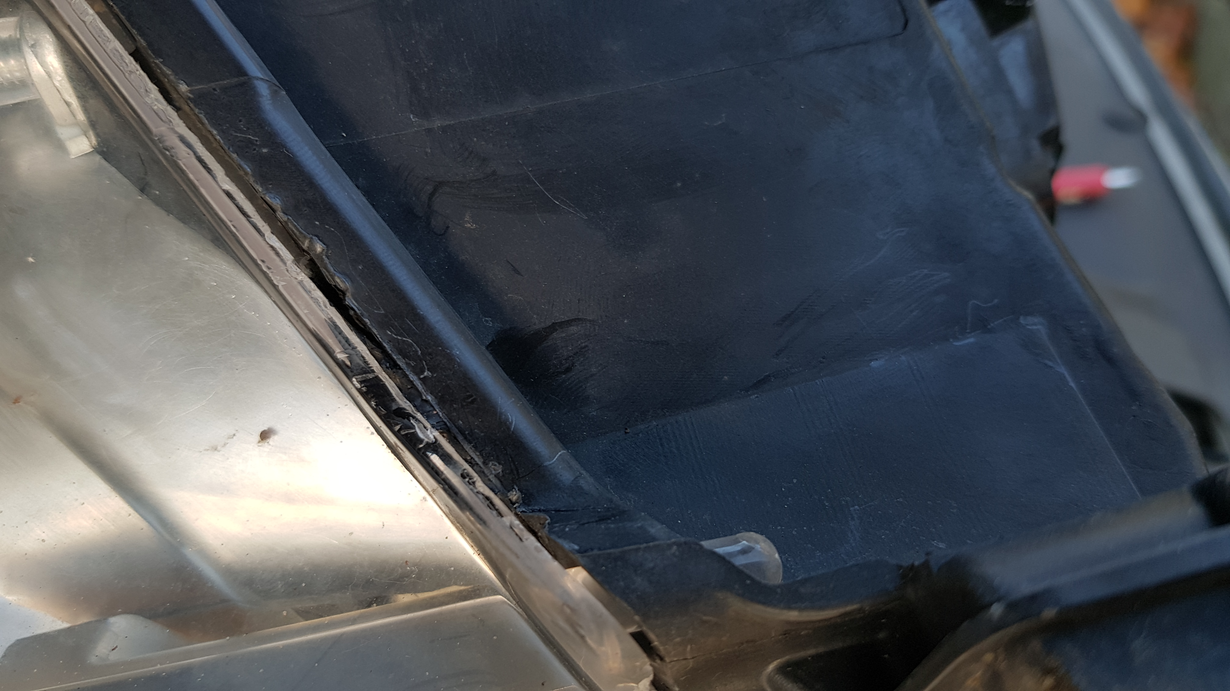

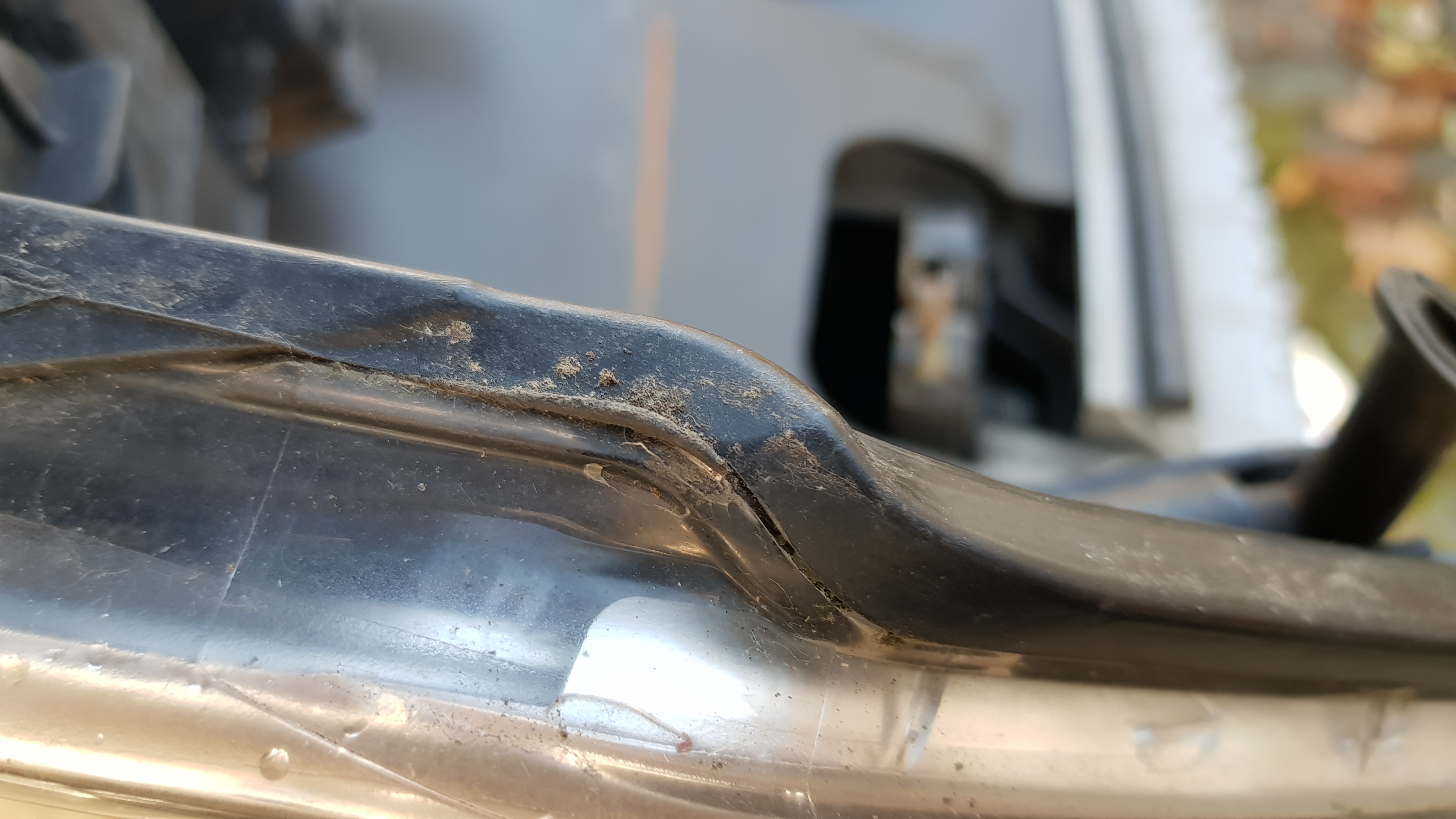

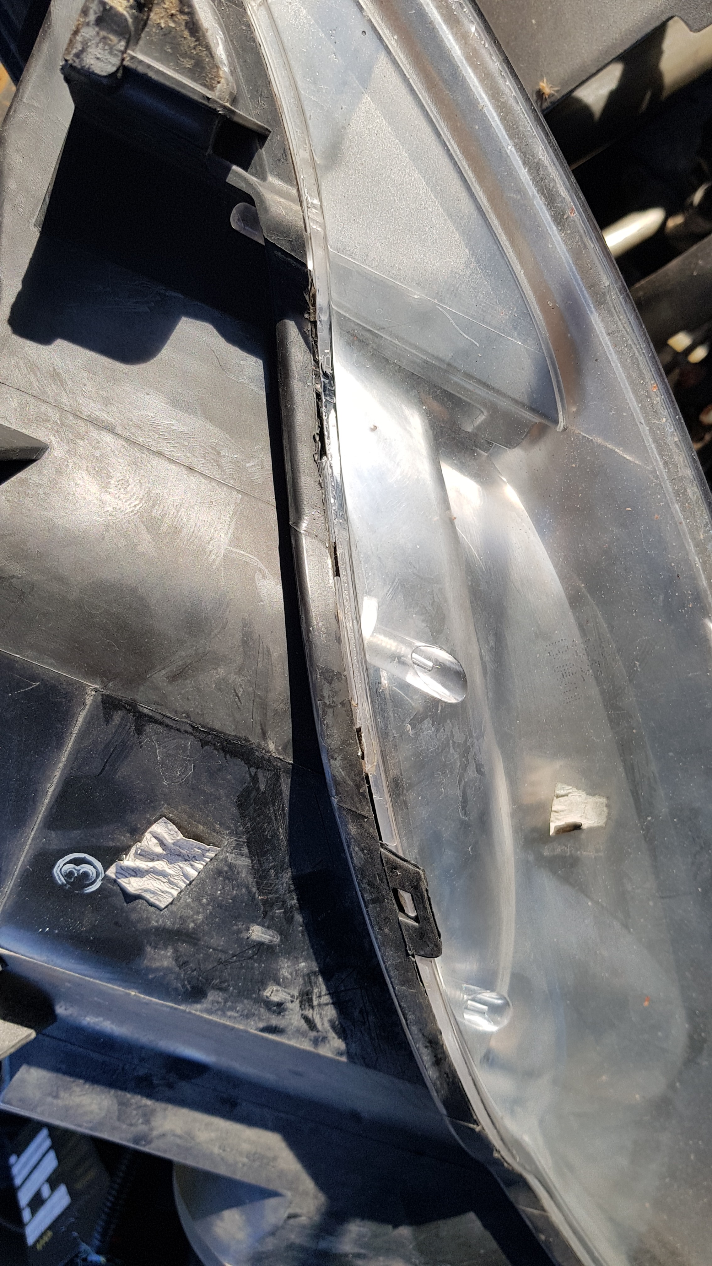

  • Moin, ich klinke mich Mal in das Thema ein. Nun hats meinen rechten Scheinwerfer auch erwischt. Feuchtigkeit ist drin und will nicht mehr raus. Habe heute den Scheinwerfer ausgebaut und kontrolliert. Habe bis auf die zwei Stellen wo der Dichtgummi etwas hervor tritt nichts gefunden, alles ganz. Was mich wundert ist, das die Dichtung wohl schon länger ( mehr als 2,5 Jahre) wohl schon so sein muss, den da hat sich wohl schon jemand dran versucht wie man sieht. Deshalb wundert es micht jetzt etwas, das erst jetzt Feuchtigkeit drin ist. Xenon an und es trocknet soweit weg, aber bei der Blende neben dem Blinker ( wo der gelbe Streifen ist) hält es sich hartnäckig und trocknet nicht weg.
    ICh mein solange es nicht mehr wird sollte ich mir keine Sorgen machen oder? Übrigens die Belüftungsschläusche sind alle frei.
    Gruß Malamute
  • Ausbauen, Fön reinhalten und trocknen, Scheibenkleber oder Sikaflex nehmen und komplett eine Runde um den Scheinwerfer, fertig. Und schauen das die Klappe richtig schließt und auch dichtet. Entlüftungen sind auch frei und die kleinen Schläuche drauf?
  • Also es sind alle kleinen Schläuche drauf, und die Klappen sitzen fest und dicht. Vermutlich wirklich die Dichtung, werde das nochmal etwas beobachten und notfals etwas draufschmieren.

  • Habe bis auf die zwei Stellen wo der Dichtgummi etwas hervor tritt nichts gefunden, alles ganz.
    nach dem 3. Bild zu urteilen hat schon mal jemand den Scheinwerfer geöffnet oder es zumindest versucht. Sowohl am Gehäuse als auch am "Glas" sind eindeutige Hebelspuren zu erkennen. Somit kann Dir keiner sagen wie es um die Abdichtung da aussieht.
