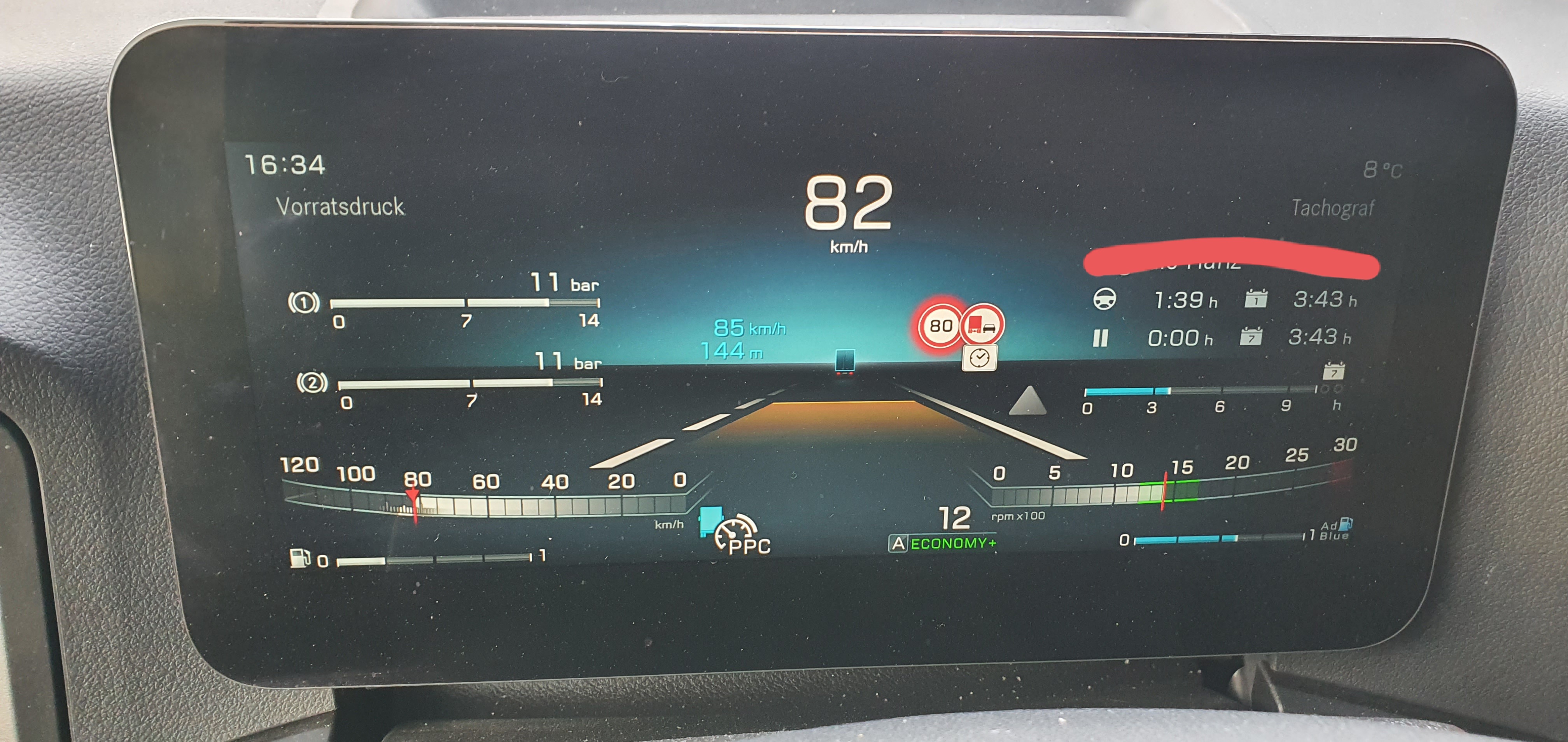

Das ist für Brummis, was willst Du mit dem Schrott? "Eco", wenn ich sowas schon lese da wird mir ganz grün im Gesicht (würg). Ne, ehrlich, da ist ja sowas von Opa-Like.
Wollte auch schon immer nen Vorratsdruck im Mondeo haben.
Ok ,überzeugt
Aber der fährt Allein in Kreisverkehr und wieder raus, und die 4x 12zoll Display, davon2xDigitale aussenspigel ,ist schöne Spielzeug.
Laut Merzrdes futzi, der kann allei noch Viel mehr, aber von Gesetz ist es noch verboten.
Ist Wohl für mich sehr Lahmarschig, ist sehr Vorsichtig ?.

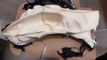

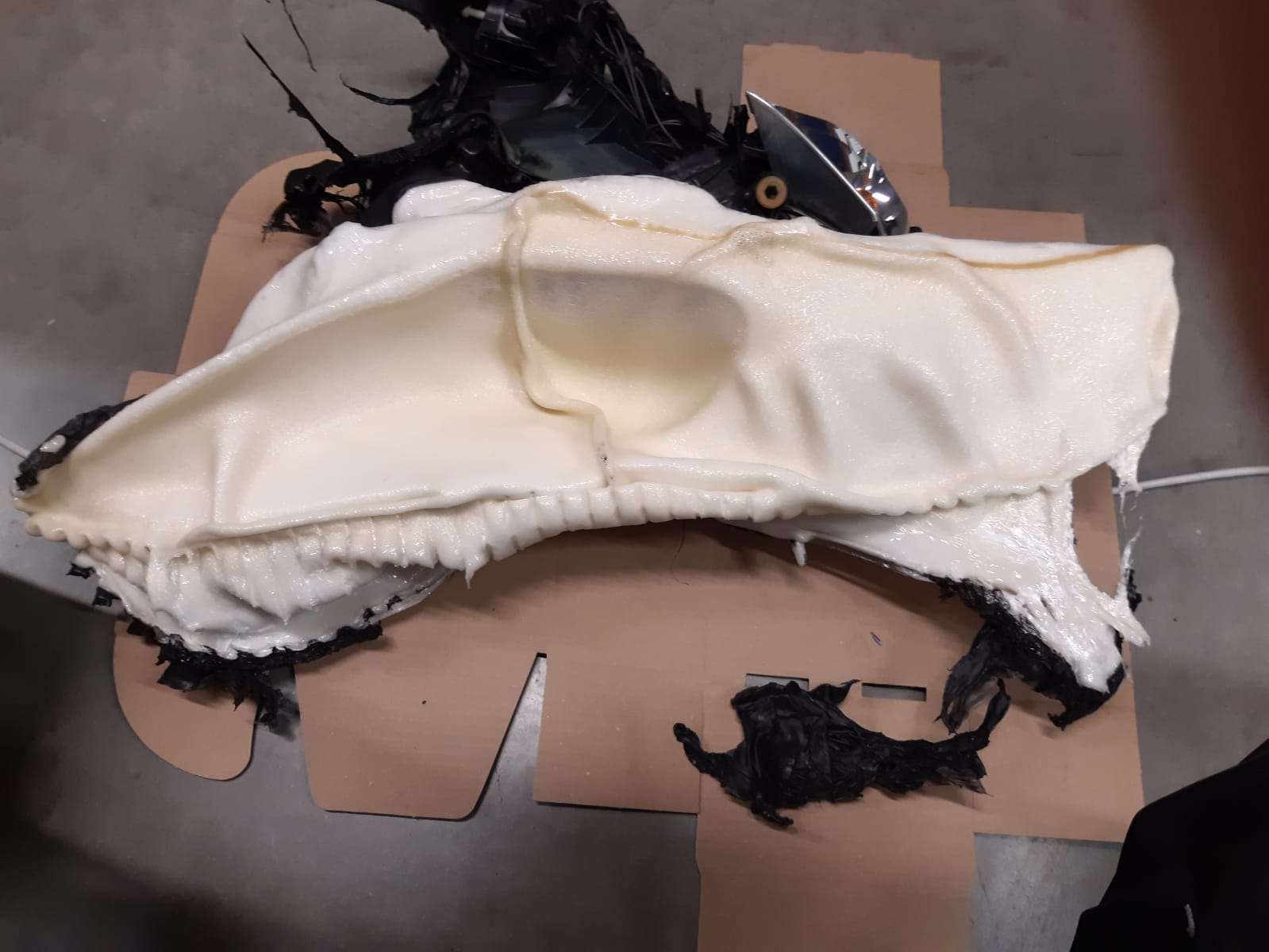

1. Kurze Vorgeschichte: Feuchtigkeit im Scheinwerfer (Offtopic)
Einer meiner Scheinwerfer war undicht. Den wollte ich reparieren und reinigen bevor da die LEDs reinkommen.
Ich guckte mir entsprechendes Video im Youtube von einem Ami an, wie man die Scheinwerfer aufmacht und neu versiegelt. Die Technik kannte ich schon, wollte nur noch einmal auf Details achten. Der Scheini beim Mondeo ziemlich groß ist, passt er in keinen häuslichen Backofen. Daher auf am Samstag in die Firma, Backofen an, Scheini rein. Temperatur einstellen, aufheizen und rein damit.
Leider wusste ich nicht, dass der Backofen ein Zauberofen ist. Man legt da einen Scheinwerfer rein und rauskommen tut:
Als ich das Ding dann so sah, dachte ich daran, dass Amis Fahrenheit haben.... Dummheit wird bestraft.
Also kamen 2 neue Scheinwerfer von Hella in den Mondi rein.
