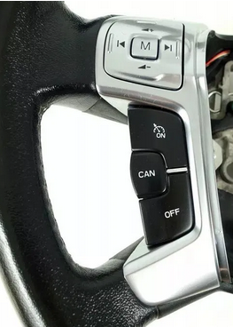

    Ich hab bei meinem tempomat das Problem, dass dieser sporadisch rausgeschmissen wird. Teilweise lässt er sich nicht einschalten. Habe mir dann andere tempomattasten besorgt. (forscan sagte, das ein interner elektrischer Fehler vorliegt)
    Habe die "neuen" Tasten eingebaut.

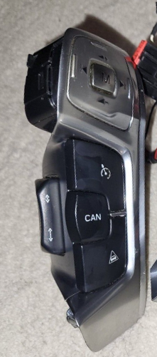

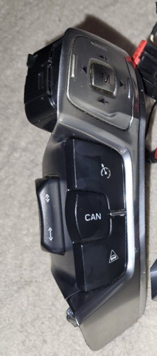

    Mein Serientempomat hat nur den tempomat (Taste unten links OFF) habe dann den tempomat mit tempobegrenzer eingebaut. Bei der Probefahrt die Ernüchterung, nix hat funktioniert oder reagiert... Kabelbäume habe ich im Anschluss auch getauscht untereinander, auch keine Besserung.
    Nun ist der Serientempomat wieder eingebaut und funktioniert.
    Meine Frage ist nun, kann es sein, dass der tempomat vom Facelift nicht mit dem Vorfacelift kompatibel ist. Die "neuen" Taster scheinen vom facelift zu kommen (Teilenummer)
    Oder muss ich den mit tester erst anlernen....?

  • Tempomattasten mit Begrenzer vom FL funktionieren im vFL nicht .
    Die Widerstandswerte sind nicht kompatibel zum vFL.
    Man kann die Tasten anpassen indem man die Widerstände ändert, ist aber eher was für Hobbylose Mitmenschen.
    ( ich habe es schon gemacht,habe dann aber wieder Originale vFL. eingebaut , mir ging der Nutzlose Begenzer Taster einfach auf den Sack 8o )

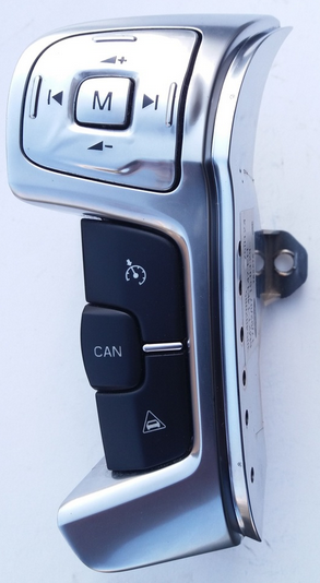

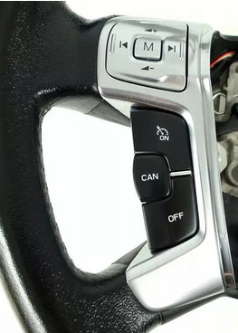

  • Und hier noch der Link zur Aussage, dass es den Begrenzer im vFL nicht gab. #19
    Zusätzlich habe ich in meiner Bedienungsanleitung von 2008 nachgesehen und dort gibt es keinen Hinweis auf einen Geschwindigkeitsbegrenzer.
    Es gibt nur 2 Varianten Tempomat:
    Standard-Variante mit diesen Tasten:
    ACC-Variante mit diesen Tasten:
  • Mein Serientempomat hat nur den tempomat (Taste unten links OFF) habe dann den tempomat mit tempobegrenzer eingebaut.
    Das kann nicht funktionieren. Das sind andere Komponenten und hat nichts mit vFL oder FL zu tun. Die Tasten sind bei beiden gleich, aber es gibt zahlreiche Varianten davon. Weiterhin hängen beide Tastenblöcke zusammen. https://mk4-wiki.denkdose.de/artikel/tempomat/start
    Du musst die richtige Funktionsvariante kaufen und verbauen, oder umbauen (wenn Du SMD löten kannst und Lust darauf hast).
