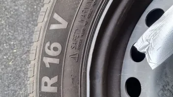

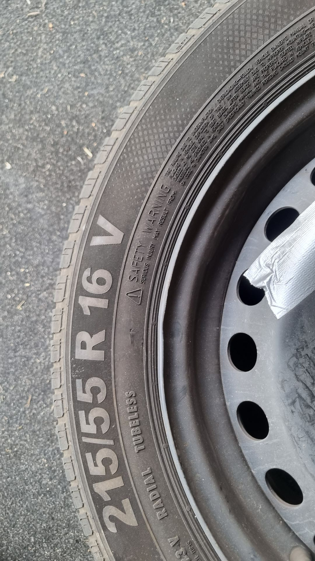

  • Hi, Mir ist im Herbst ein Missgeschick passiert. Und zwar hab ich meine Stahlfelge inkl. reifen geschrottet. Der reifen ist erst 4tkm gefahren wurden.
    Frage 1. Würdet ihr wie ich plane auch nur 1 felge und reifen erneuern?

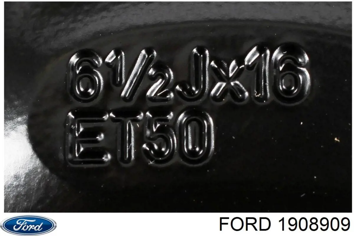

    2. Finde keine absolut genaue bezeichnung der felge, weiss auch nicht mehr wo gekauft es ist zulange her habt ihr ne idee
    Oder sollte man in den sauren Apfel beissen und 2 Räder komplett erneuern?
    Grüsse

  • Meines Wissens gab es für den Mondeo MK 4 nur eine Stahlfelge: 6,5 x 16, Lochkreis 5/108, Einpresstiefe ET 50.
    Mit diesen Angaben müsste man eine passende finden, ggf. auch bei einem Reifen- oder Autoteilehändler vor Ort.

  • Also wenn Du nur die kleine Delle meinst... Da hatte ich schon andere Schäden geschweige denn gesehen.
    Siehe hier (untenstehend die Originalteilenummer von Ford zum Vergleich)
  • Für das auf dem Bild würde ich die Felge wohl auch nicht tauschen.
  • Geschweige denn der Reifen. Hab gerade auch noch die alten WInterreifen drauf, da fehlt auch ein wenig Gummi an der Seite wegen nen Schaden.
  • den Reifen muss man auf jeden Fall tauschen. So wie das auf dem 2. Bild aussieht ist da eine richtige Quetschung mit U förmigem Einriss. Wahrscheinlich kann man die entstandene Lasche auch aufklappen und sieht wie tief der Schaden geht.
    Die Felge würde ich ohne Reifen auf die Wuchtmaschiene spannen und den Rundlauf und die Unwucht messen. Ja nach "Einschlag" kann die Stelle auch noch im Ganzen gestaucht sein ohne das man es mit dem bloßen Auge sieht. Oder wenn die nackte Felge schon merklich Unwucht hat sollte sie entsorgt werden. Vibrationen will ja auch keiner haben. Geht ja auch auf das Fahrwerk. So teuer ist eine Stahlfelge nun auch wieder nicht. Über die Empfehlungen auf die Felge mit dem Hammer rumzuklopfen sage ich jetzt mal lieber nichts.
    Am Ende muss jeder selbst wissen welches Risiko er für sich (und Andere) bereit ist einzugehen.
  • Ja, der Reifen steht zum Austausch an. Gerade an der Karkasse (Flanke) sind die Reifen relativ empfindlich. Keiner kann sagen, ob das Gewebe unter dem Gummi was abbekommen hat. Bei gerade mal 4000 km genügt es in jedem Fall, nur diesen einen Reifen zu tauschen, gleiches Profil vorausgesetzt.
    Zwischenzeitlich solltest das Rad unbedingt neu wuchten lassen. Vielleicht wird vorher das Felgenhorn etwas ausgedengelt und die scharfe Aufschlagkante mit der Feile bearbeitet (Verletzungsschutz für Fußgänger).

    Die von nick4 fotografierte Felge scheint übrigens eine aus dem Zubehör zu sein. Zumindest deutet die eingeprägtre Nummer darauf hin. Und das ist auch nichts Schlimmes. ;)
