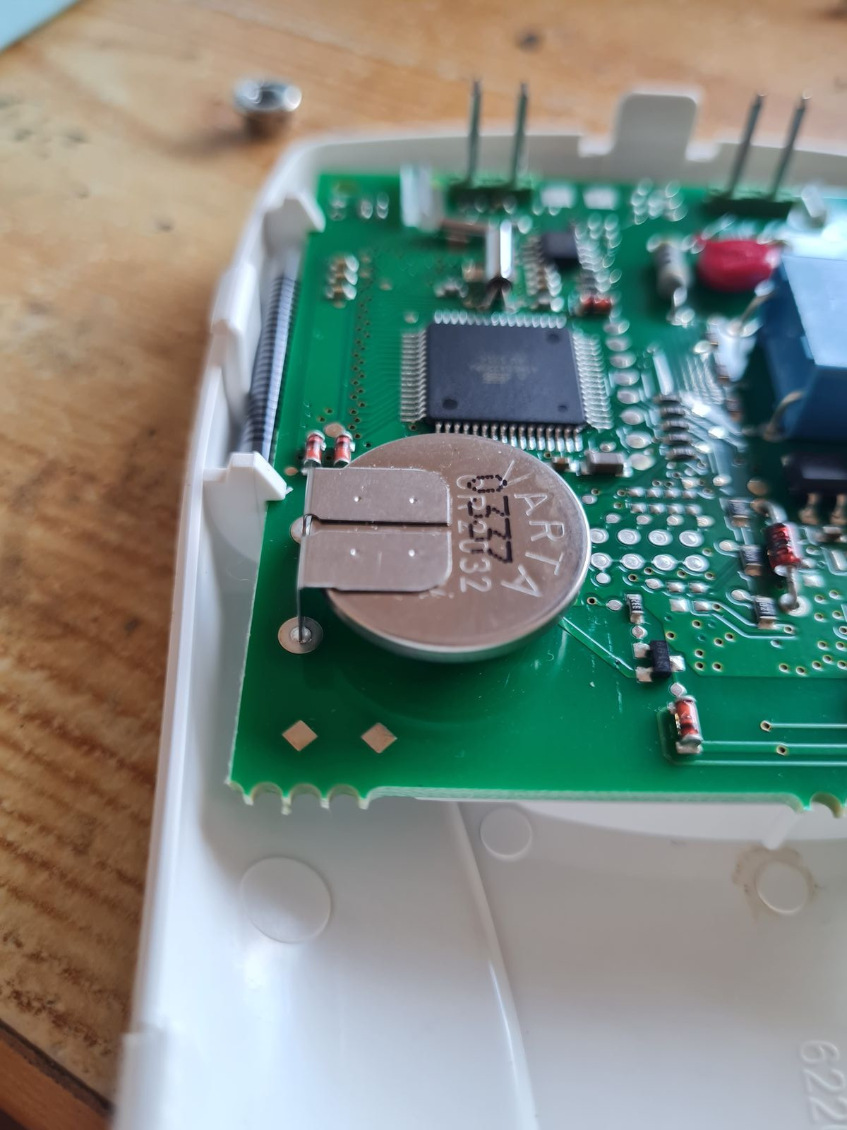

    vorweg: ich bin mit meiner Frage selbst für die Laberecke sehr weit im Off-Topic-Bereich. Falls sich jemand daran stört (v.a. auf der Admin-Seite), bitte einfach den Eintrag löschen. Das Problem das ich habe ist folgendes: ich hab heute entdeckt, dass bei zwei meiner 2016 montierten Cosmo (jetzt wohl Eberle) Raumthermostate für die Fußbodenheizung das Display nicht mehr geht, diese Woche war eine längere Stromabschaltung. Obwohl ich damals extra eine Kabellösung anstatt Funk gewählt habe, scheint es bei den Dingern wohl so zu sein, dass es für das Display in irgendeiner Weise eine funktionierende Knopfzelle braucht. Jetzt ist die Knopfzelle sinniger Weise sowohl + als auch - geklebt (oder supersauber angelötet), ich bekomm es jedenfalls nicht rausgehebelt; geplante Oboleszenz lässt grüßen, ein Ersatztermostat kostet 120 Euro. Hat jemand von euch eine Idee, was ich probieren könnte? Lötkolben wäre im Bedarfsfall vorhanden...

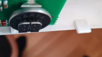

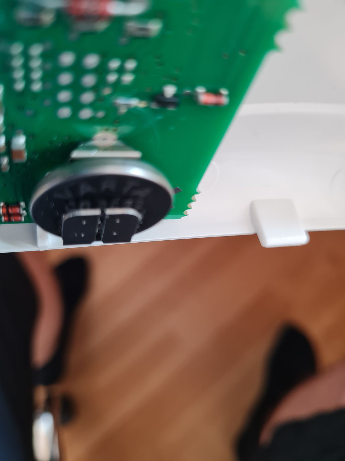

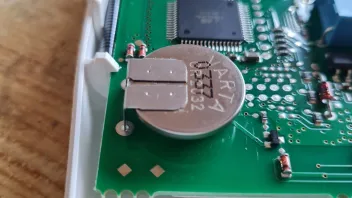

  • Das ist ja eine 2032 wie in vielen Fernbedienungen zu finden ist.Das sieht so aus als ist sie nur punktverlötet ist. Ich würde mal versuchen mit einem Lötkolben die Punkte zu erhitzen und gleichzeitig mit einem flachen Schraubenzieher oder Messer unter das Blech zu kommen und hochheblen.Must du dann später wieder löten.:/
  • Da ist nichts gelötet. Das ist punktgeschweißt. Da mit dem Lötkolben herumzubraten ist keine gute Idee.
    Such Dir halt was passendes aus: https://www.google.de/search?q=cr2032+mit+l%C3%B6tfahne
  • Denke auch, da musst du die ganze "Fassung" auslösen.
    Aber da sieht da ja nicht sonderlich kompliziert aus.
  • Danke euch. Die Existenz von Lötfahnen war mir bisher nicht bekannt. Dann such ich mir mal eine passende aus und versuche es :thumbup:
