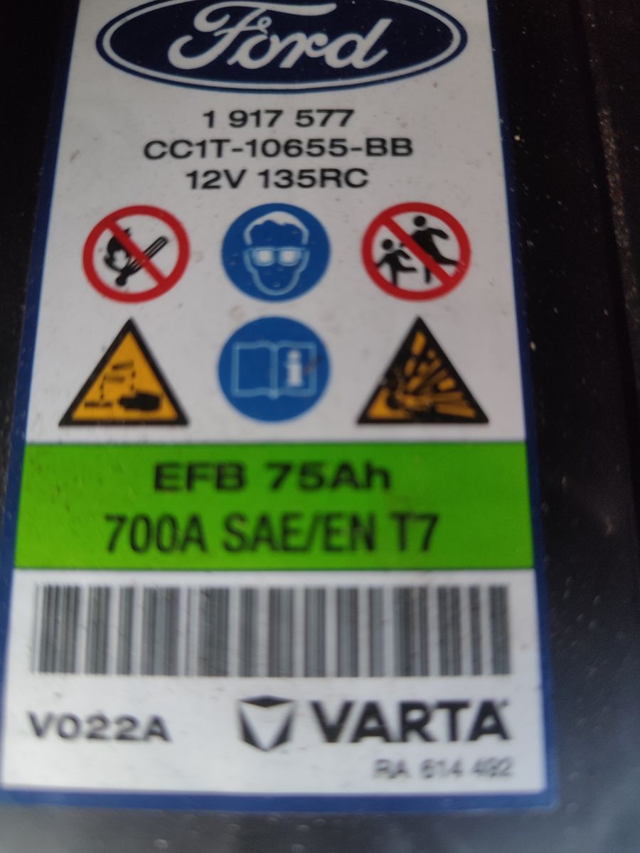

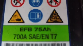

  • Wenn die Batterie komplett schwarz ist und so einen Aufkleber hat kann ich doch davon ausgehen dass ist die die ab Werk verbaut wurde oder?
  • Varta kaufen!
    Nö! Die wurde bei Ford verbaut. Und das kann auch bei einem FFH gewesen sein.;)
  • Mit welcher Begründung? Haben die sich in letzter Zeit verbessert oder sind die noch genau so wie vor 4 Jahren denn dann lieber nicht.
  • ö! Die wurde bei Ford verbaut. Und das kann auch bei einem FFH gewesen sein. ;)
    OK ich dachte in dieser Form gibt's die nur vom Werk. Dann werde ich wohl erst wissen wie alt sie ist wenn ich sie ausgebaut habe denn das Datum steht ja schlauerweise unten drunter. Wer ist nur auf so eine dumme Idee gekommen?

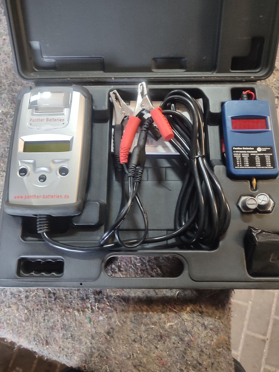

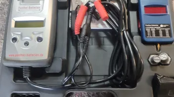

  • So hab gerade Mal gemessen nach nicht Mal 24 Stunden sind von 12,8v nur noch 12,34 über also entweder hab ich einen großen Verbraucher drin oder die ist kaputt. Im Anhang Mal ein Bild zu meinem Tester weil ja immer gefragt wird wie man das Misst.
  • Mußt du das Auto laufen lassen. Stellt die Lichtmaschine genug Strom bereit? Ist nach dem ausschalten des Autos und dem „einschlafen „ aller Module, das Auto fast stromlos?……

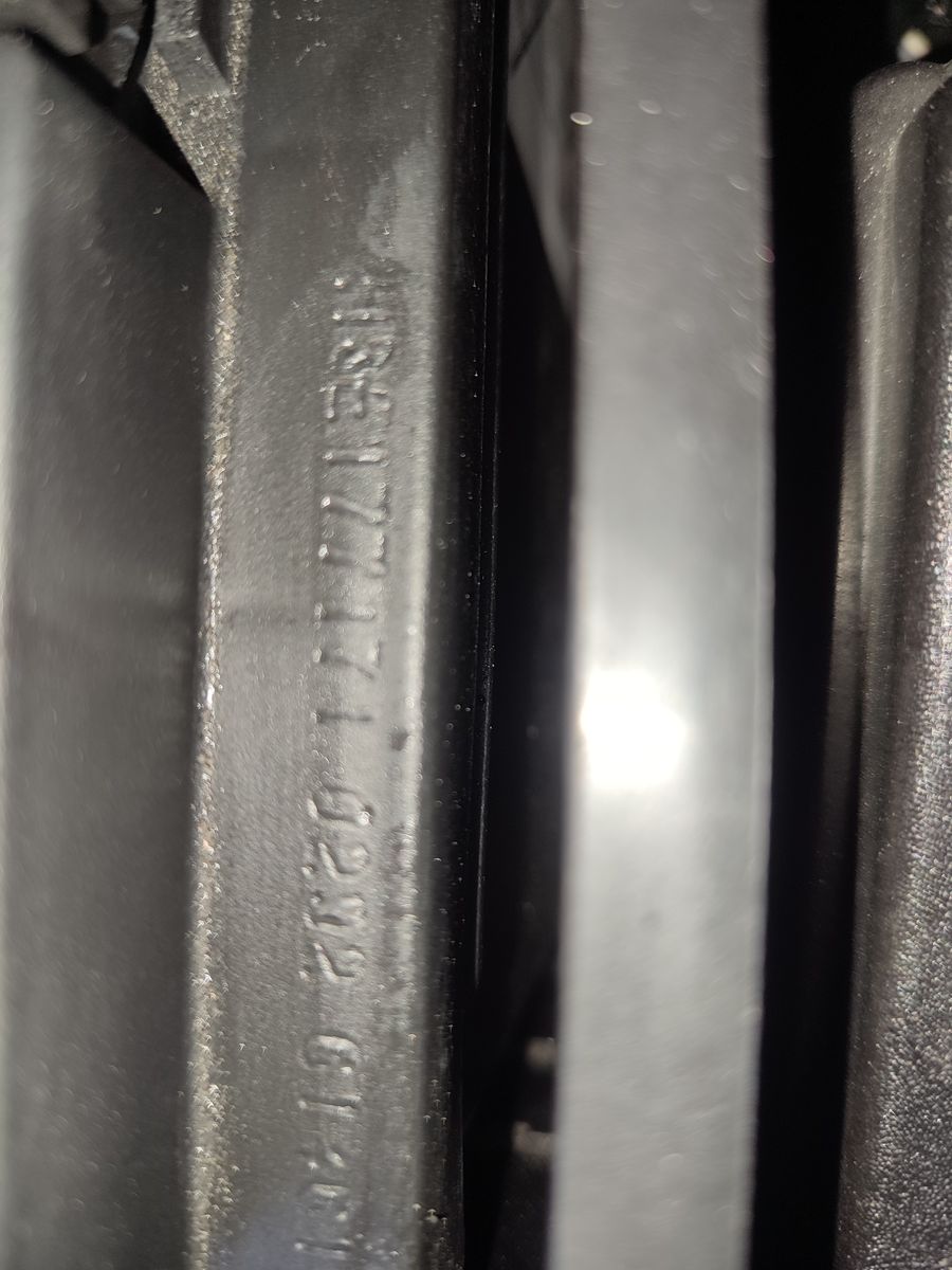

  • Das mit dem Ruhestrom messe ich nachher muss erstmal die Hühnerställe ausmisten. Wenn die wirklich 7 Jahre alt ist würde sich das erklären muss man den Code beim Pluspol entschlüsseln dann weiß ich wie alt die ist
  • Seit wann ist das Auto in deinem Besitz? Und EZ vom Auto?
    Evtl. kannst du ca. alter daraus berechnen.
  • Letztes Jahr im Mai und BJ 2018
  • Also Ruhestrom mit Gleichstromzange gemessen liegt bei 90mah die können das nicht gemacht haben von gestern auf heute in ca 17 Stunden.

  • Ossi ich glaube nicht das die Lima mit rein spielt da ich die Batterie mit dem ctec Ladegerät geladen habe und dieser Effekt Eintritt. Ich kann die Tage mit dem Panther aber noch einen Systemtest machen dann weiß ich auch ob die Gleichrichter Dioden heile sind. Aber wie gesagt da die Entladung ohne großen Verbraucher stattfindet würde ich den hohen Verbrauch auf einen zu hohen Innenwiderstand der Batterie zurück führen. Die Frage ist nur wie hoch ist der Innenwiderstand bei der Batterie im Normalen Zustand. Den Aktuellen könnte ich mittels einem Messgerät von der Arbeit Messen.

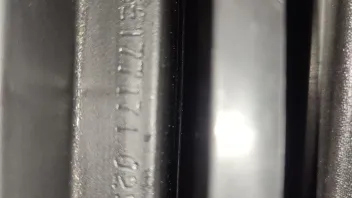

  • Man der Code ist echt mies zu erkennen haben die schlecht eingestanzt aber ich weiß nun das das Ding von 2017 ist wurde in Deutschland für den Einbau ab Werk produziert. Muss man aber echt gut deuten können ohne das aus zu bauen
  • ich weiß nun das das Ding von 2017 ist wurde in Deutschland für den Einbau ab Werk produziert.
    Bitte? In welchem MK4 ist 2017 eine Batterie werksseitig verbaut worden?
  • Bitte? In welchem MK4 ist 2017 eine Batterie werksseitig verbaut worden?
    Ist der Zweitwagen vom TE, ich glaube C-MAX, habe mal irgendwo was gelesen.
    Sorry TH nicht TE
