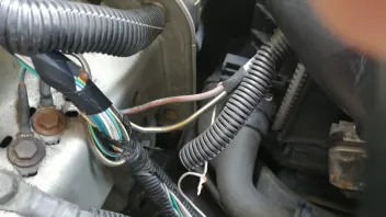

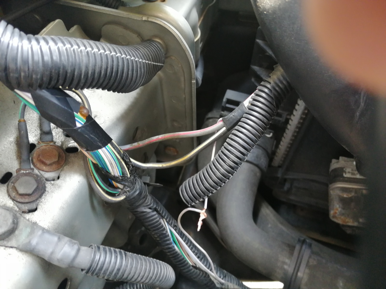

    Hab das gerade mal auf dem Firmenparkplatz überprüft. Klimaanlage auf LOW und AUTO, dann nach vorn, Häubchen auf, Motor läuft selbstverständlich, aber der Lüfter läuft nicht. Ich denke, dass dann doch das Kabel von der Lüftersteuerung über den Jordan gegangen ist.... Hat da jemand ein kleines Tutorial?

    Such mal hier nach lila Kabel da gibt's einige Infos darüber.
    Letztens beim 2.5 L Mondeo war es in der Abzweigung unten

  • KLICK ME!
    Ich würde trotzdem Fehler auslesen. Soweit ich weiß, wenn das Problem wegen des Kabel ist, sollte Fehler hinterlegt werden.
  • Ich würde trotzdem Fehler auslesen. Soweit ich weiß, wenn das Problem wegen des Kabel ist, sollte Fehler hinterlegt werden.
    Mein lila Kabel war schon 2 mal durch da wurden kein DTC´s gesetzt,
    Bei Klima ein muss der Lüfter mit anspringen , Außer es ist unter 5 Grad Aussentemperatur.
