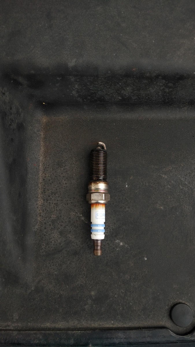

  • Mondeo Turnier 2,0 SCTI 203 PS, Km-Stand 220k.

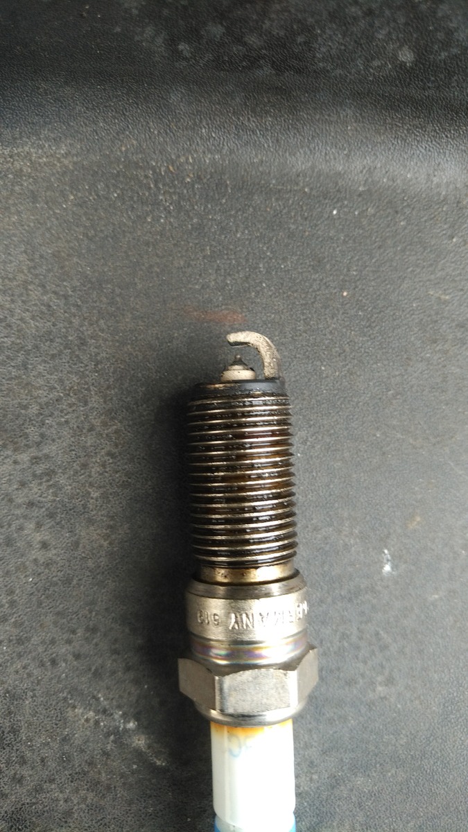

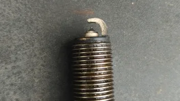

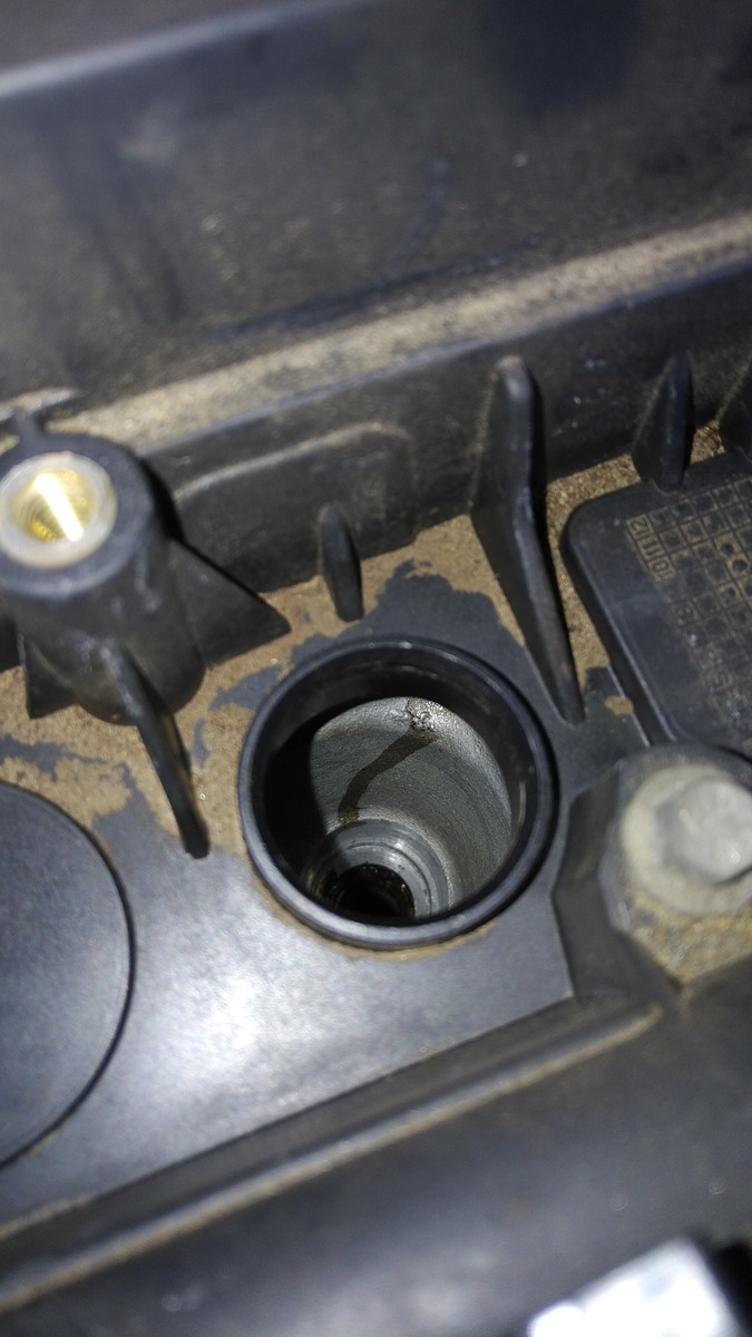

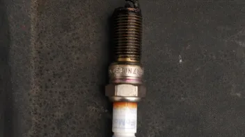

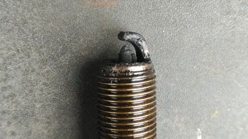

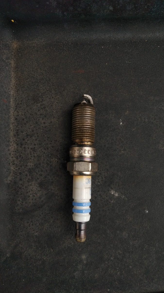

    Hallo Gemeinde,

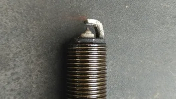

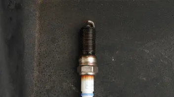

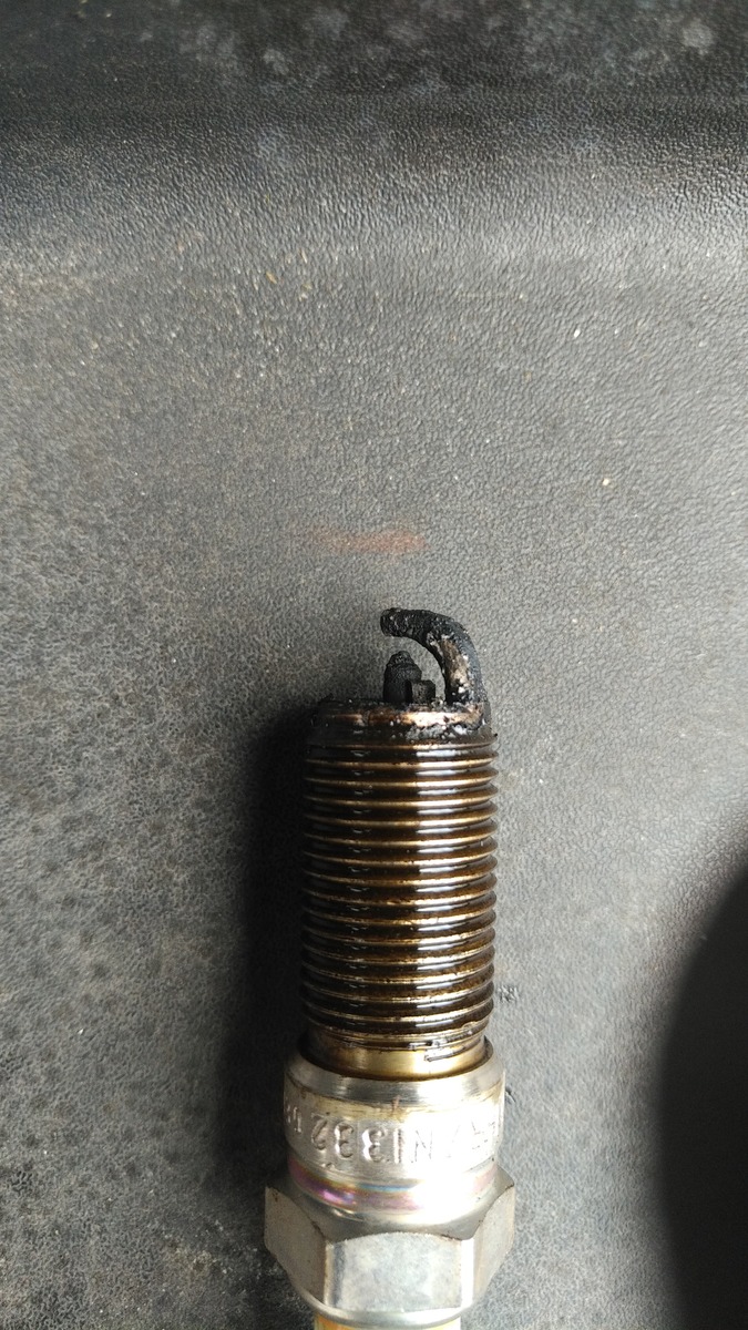

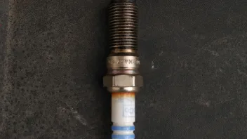

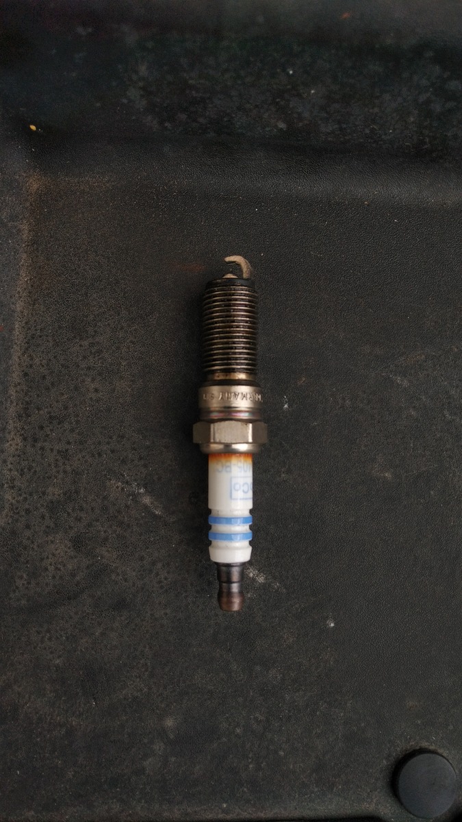

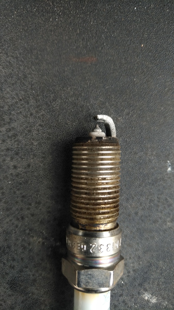

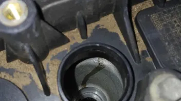

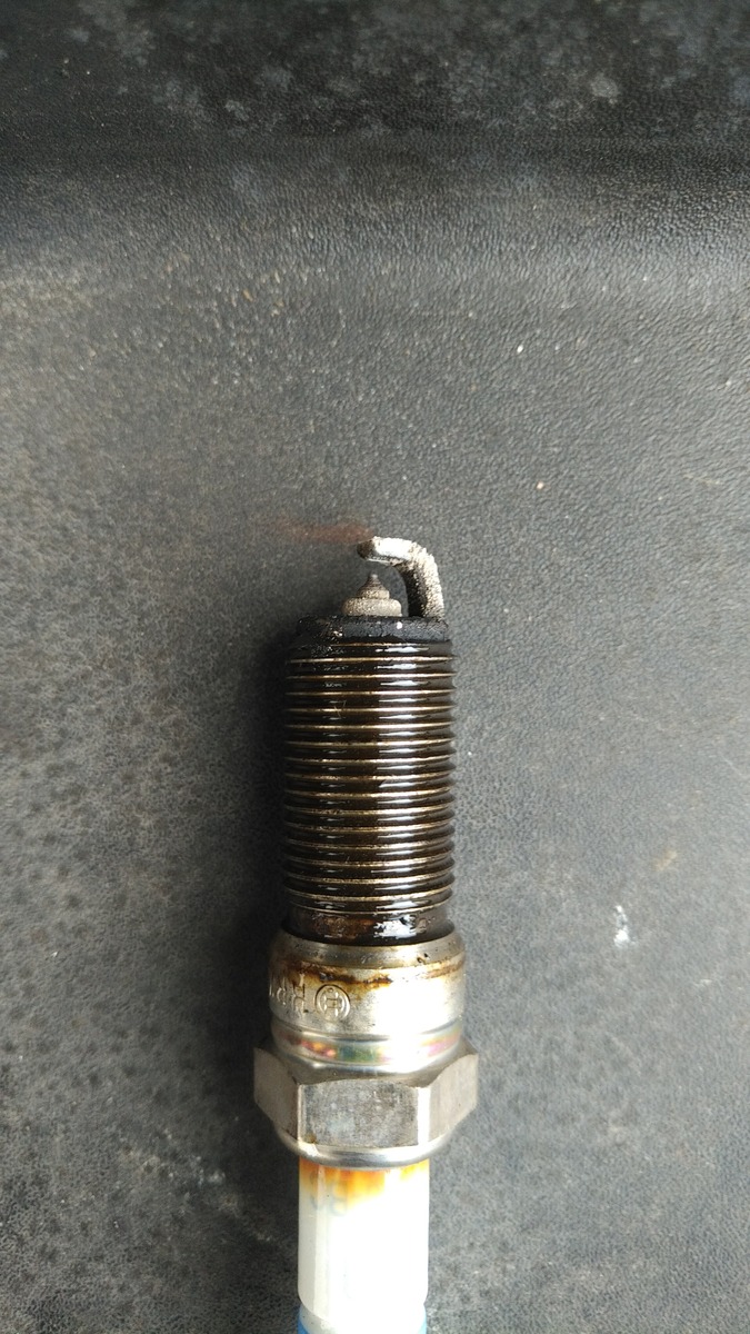

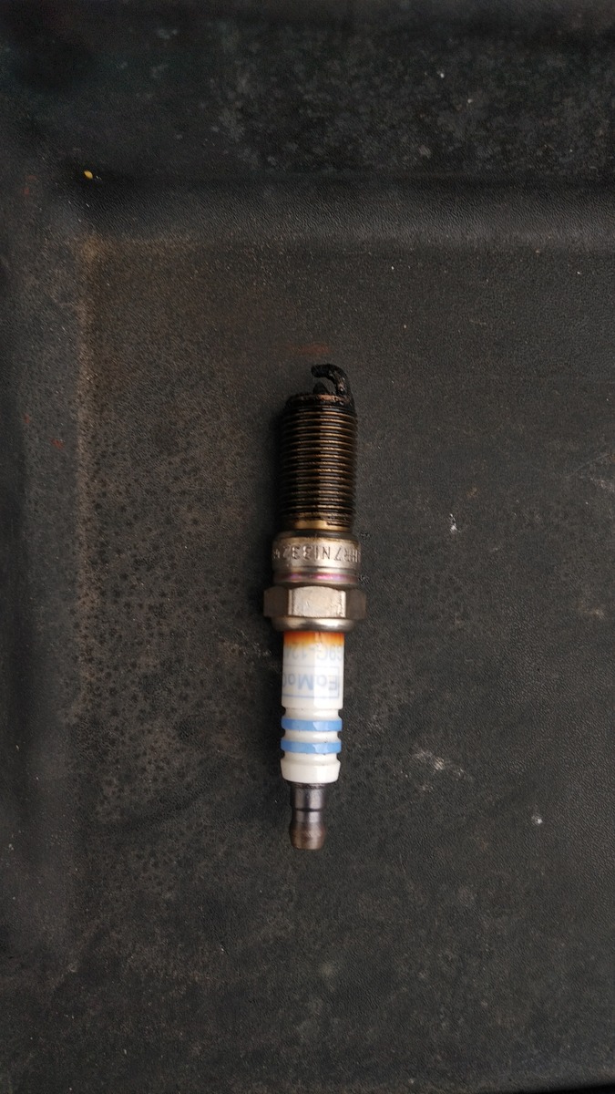

    bei Austausch von Zündkerzen ist mir aufgefallen, dass 3 Zündkerzen ziemlich ölig waren. Es kommt noch dazu, dass im Zündkerzenschacht 2 und 3 Ölspuren, die von oben nach unten verlaufen, zu sehen sind. Bei Kerze 4 ist sogar etwas abgebrochen. Ich habe jetzt erst mal trotzdem neue reingemacht. Könnt ihr mir eine Beurteilung dazu machen? Ich vermute, dass hier u.a. neue Ventildeckeldichtung rein muss.
  • Eventuell ist deine ventildeckeldichtung defekt und leckt. Solltest du auf jedenfall beobachten.
  • Dass Öl am Gewinde von einer undichten Ventildeckeldichtung kommen kann ist eine Sache.
    Aber die Kerzen sitzen normalerweise abdichtend im Kerzenloch, da frage ich mich schon, ob so viel Öl nach unten fließt, dass es zu so einer Verkokong führen kann (außer die waren nicht richtig fest).
    Gibt es eine Möglichkeit die Kompression zu prüfen?
    Nicht dass am Ende die Kolbenringe ihre Arbeit nicht mehr ordentlich verrichten.
    Wie viel Öl fehlt denn auf 20.000km Wechselintervall?
  • Aber die Kerzen sitzen normalerweise abdichtend im Kerzenloch, da frage ich mich schon, ob so viel Öl nach unten fließt, dass es zu so einer Verkokong führen kann (außer die waren nicht richtig fest).
    Beim losmachen, habe ich einen guten Widerstand festgestellt.
    Muss ich mal erfragen. Danke für den Tipp.
    Letztes Wochenende ca. 900 km zurück gelegt und ca.750ml nachgefüllt. X/
  • Auf 900 km sind 750 ml Verbrauch zuviel. Ich verbrauche auf 10000 km ca.0,6 Liter Da würde auch mal die Kompression prüfen. Der Roststreifen am Isolator kann auch vom Schwitzwasser bei viel Kurzstrecke kommen.Zündkerzen alle 60000 km wechseln. Gruß reinko.

  • Bei 15 Liter (!) auf 20.000 Km würde ich mir auch mal den Brennraum und den Lader mittels Endoskop anschauen. So ein Zündkerzenbild und ein derart große Menge an Öl die fehlt, da wird's wohl eine größere Geschichte sein. Und nein für den Wechsel der Ventilschaftabdichtungen muss der ZK nicht runter.

  • Hallo zusammen,
    die Kerzenbilder sehen ja fürchterlich aus, um nicht zu sagen zum kotzen !.
    Bei einer Laufleistung von 220000 Kilometer kann man bei A anfangen und bei Z aufhören. Nicht zu vergessen daß es Direkteinspritzer ist..... Bei Fuss vom Gas, also 0 Einspritzung und Drosselklappe hat der Motor seinen höchsten Unterdruck, abhängig von der Drehzahl. Möglich das er sich Öl über die Schaftdichtungen der Ventile zieht. Bei der Laufleistung...... Wenn es noch der erste Turbolader ist, Wellenspiel ????. Hier mal in den Ladeluftkühler schauen...... Der komplette "Ansaugtrakt" sollte hier überprüft werden. Die Ansaugbrücke wird wohl auch sehr verkokt sein..... Kompression auf jeden Fall messen...... Hat der Motor nicht auch eine Abgasrückführung oder wie der Scheiss heißt ?. Die Einspritzdüsen werden auch nicht mehr die besten sein.....
