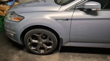

  • Ich fahre keine Begrenzer. Interessiert keine Sau. 235/35 R19 gekauft zum TÜV gefahren und eingetragen fertig
  • Da schleift nix

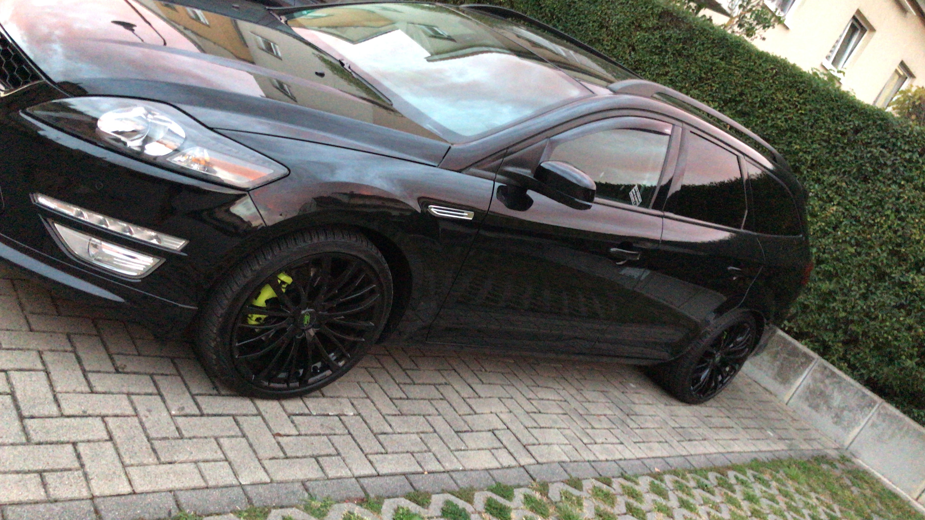

  • Ossi es sieht wie ein echte Black Pearl aus. :doublethumbsup:
    Bei meinen Felgen sind schon 235/40/R19 vormontiert.
