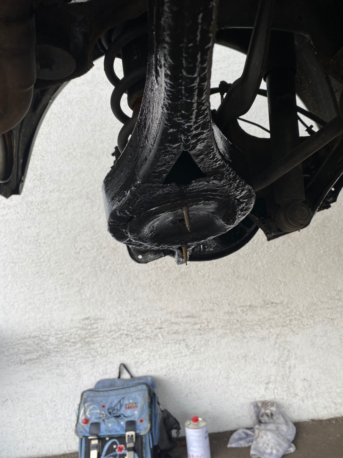

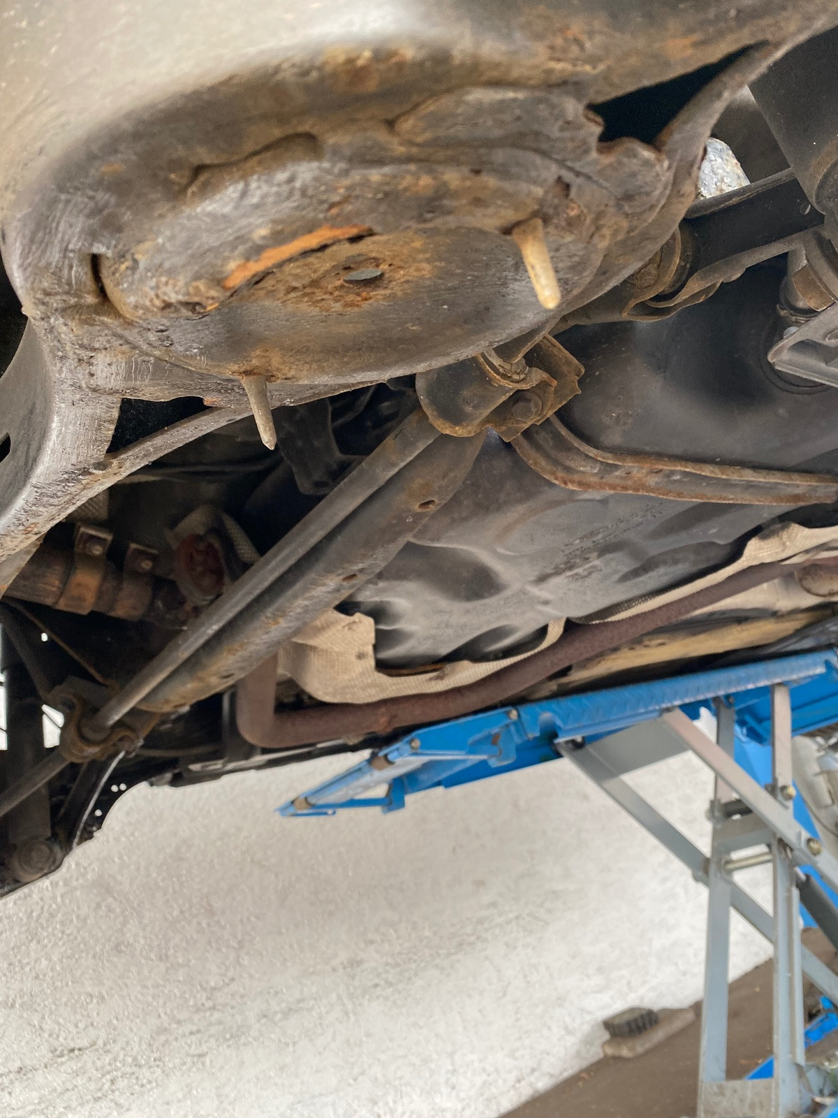

  • Ich mach und mach und mach. Jedes Jahr entrosten, Rostschutz, Schutzwachs usw. Kann doch alles nicht war sein :rocketlauncher:
  • wundert mich mit dem Hammerite Zeug nicht. Hat mich am Auto noch an keiner Stelle überzeugt. Ich hab mit strahlen (wenn möglich), einer ordentlichen Rostschutzgrundierung und zwei Schichten "normalen" Dosenlack bessere Langzeiterfahrungen gemacht

    Alles schon hinter mir. Voriges Jahr Rostumwandler drauf und ein paar Tage später Seilfett aus der Dose in schwarz. Überall kommt Kantenrost wieder nach.

    Bei meinem Fiesta habe ich für den TÜV vor zwei Jahren auch massiv entrostet, mechanisch, mit Umwandler und anschliessender Versiegelung. Inzwischen sieht es wieder so aus wie vor der Behandlung.

  • Das bringt alles nix halbes und nix ganzes mit diesen Mittelchen gegen Rost, was immer es für eins ist.
    Zu 100 % kriegt man den sowieso nicht umgewandelt oder geschweige denn weg, den Rost. Und wenn man dann noch irgendwelche "Versiegelungen" drauf macht dann schließt man die kleinen verbliebenen Roststellen mit ein so dass der munter weiter rosten kann und irgendwann wieder durchkommt bzw. sichtbar wird.
    Soll nicht heißen dass es völlig sinnlos ist das ganze Zeug da drauf zu schmieren und zu pinseln aber es ist wie gesagt nix halbes und nix ganzes. Verlangsamen ja - Stoppen nein. So ist das nun mal mit dem Rost.
