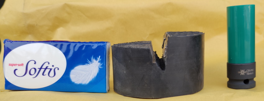

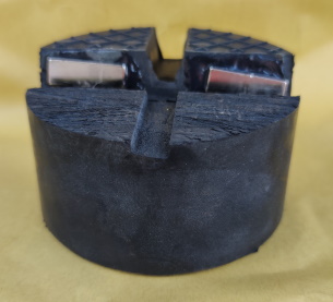

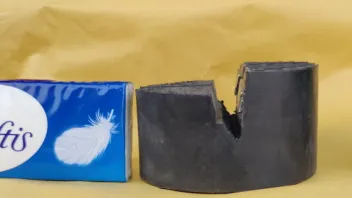

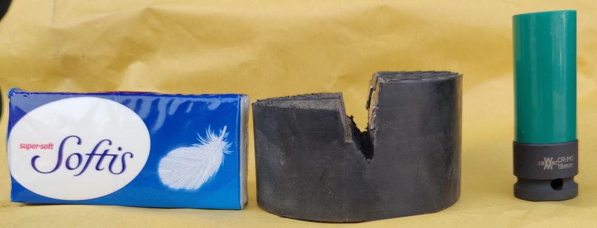

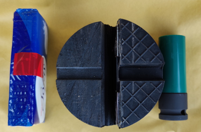

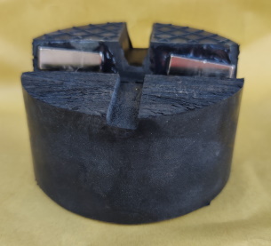

    Also hier mal reinkopiert, so wie ich das am 30,04.2022 geschrieben hatte.
    1. Ich bin nicht zu doof, da einen Zollstock hinzulegen. Ich bin z.Z. in Reha und habe den doch glatt zuhause vergessen. Deshalb habe ich da andere Dinge zum Größenvergleich heranziehen müssen. Zellstofftaschentücher und 19er Radmutternnuß kennen sicher fast alle hier.
    2. Wenn man will und Zeit hat geht das auch in schön. Aber die Dinger tun ihren Zweck und so oft sehe ich die nun ja auch nicht. Ich habe 4 davon für die Hebebühne.
    Ansonsten besteht die Gefahr, daß die Schwellerverkleidung leidet.
    Durchmesser ca. 100 mm, Höhe ca 60 mm
    Ich habe die Nut auf etwa 30 mm vertieft. und die eine Seite in der Höhe um 12 mm verringert. Arbeitsmittel: Fuchsschwanz. Man kann natürlich auch Maschinen einsetzen, so man hat.
    Dann noch 2 kleine Neodymmagnete an die Flanke der Nut geklebt, erleichtert das Ansetzen eines Wagenhebers oder Hebebühnenarms ganz gewaltig.
    Die Gummiklötze werden mit den Magneten an die Ansetzpunkte gehängt und ist der Rest ziemlich einfach.
    Und Bilder mit Zollstock habe ich immer noch nicht.;)
    Aber die Klötze gehen immer noch und schonen auch den Karosseriefalz.

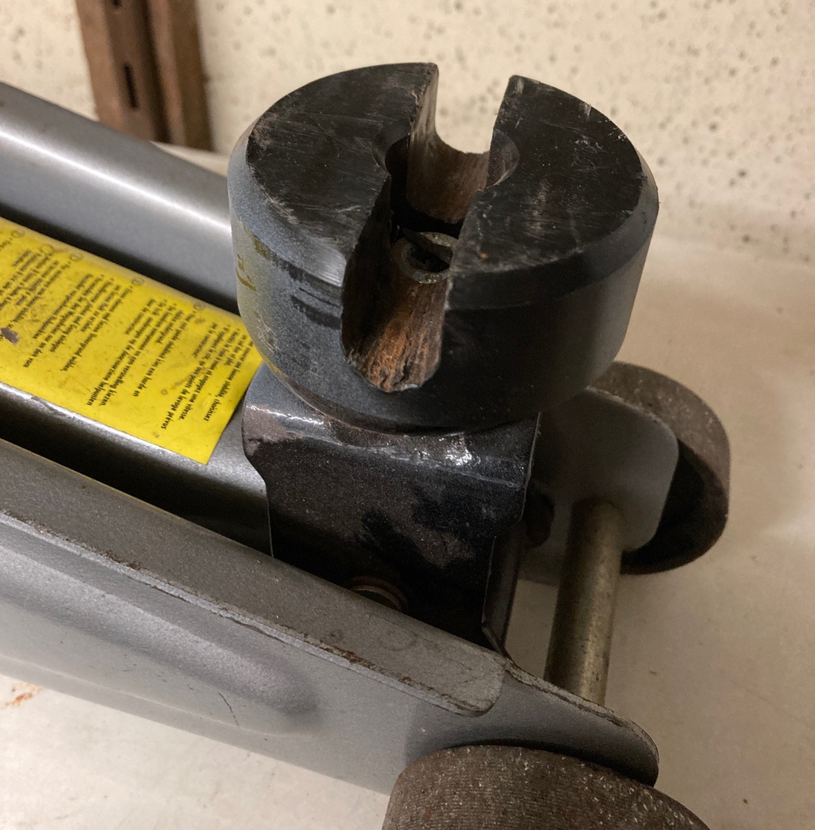

  • Was ja oft bei diesen Gummiunterlagen reklamiert wird ist das viele von denen sie weich sind und sich unter der Last verformen, besonders die dicken und dann sogar abzurutschen drohen.
    Weiterhin muss man ja bedenken das die Grundhöhe des Wagenhebers plus der Gummihöhe an Bodenfreiheit da sein muss, sonst kommt man nicht drunter zum anheben (im Fall der geschlitzen natürlich abzüglich der Eintauchtiefe). Je nach Qualität (die für einen Laien am Produktphoto nicht auszumachen ist) brechen die auch gern am Schlitz durch.
    Der Sinn der Schlitzung ist ja, neben etwas mehr Seitenstabilität, das nicht nur der Falz sondern auch der Rahmen aufliegen um das Gewicht besser zu verteilen.

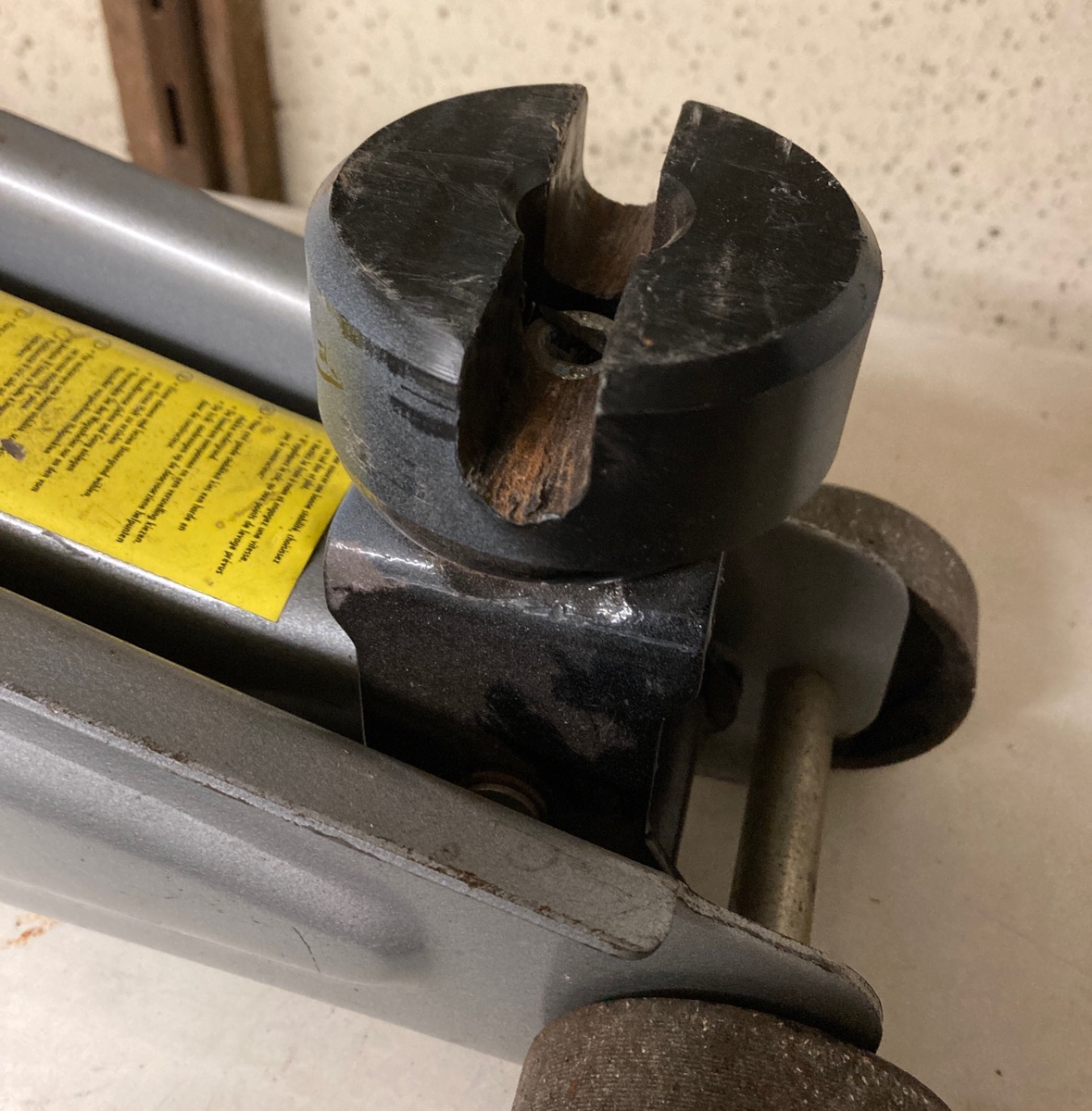

    Ich hatte mir damals für meinen Einfach-Hydraulikheber eine geschlitzte Auflage aus Hart-Kunststoff besorgt. Die schützt auch gegen Macken und ist aufgrund ihrer Struktur nahezu unzerstörbar.
    Für den von mir nun geplanten Rangierheber muss ich schauen ob ich was vergleichbares finde weil der Auflagetellet ein anderer ist (extra flach)

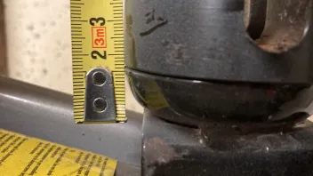

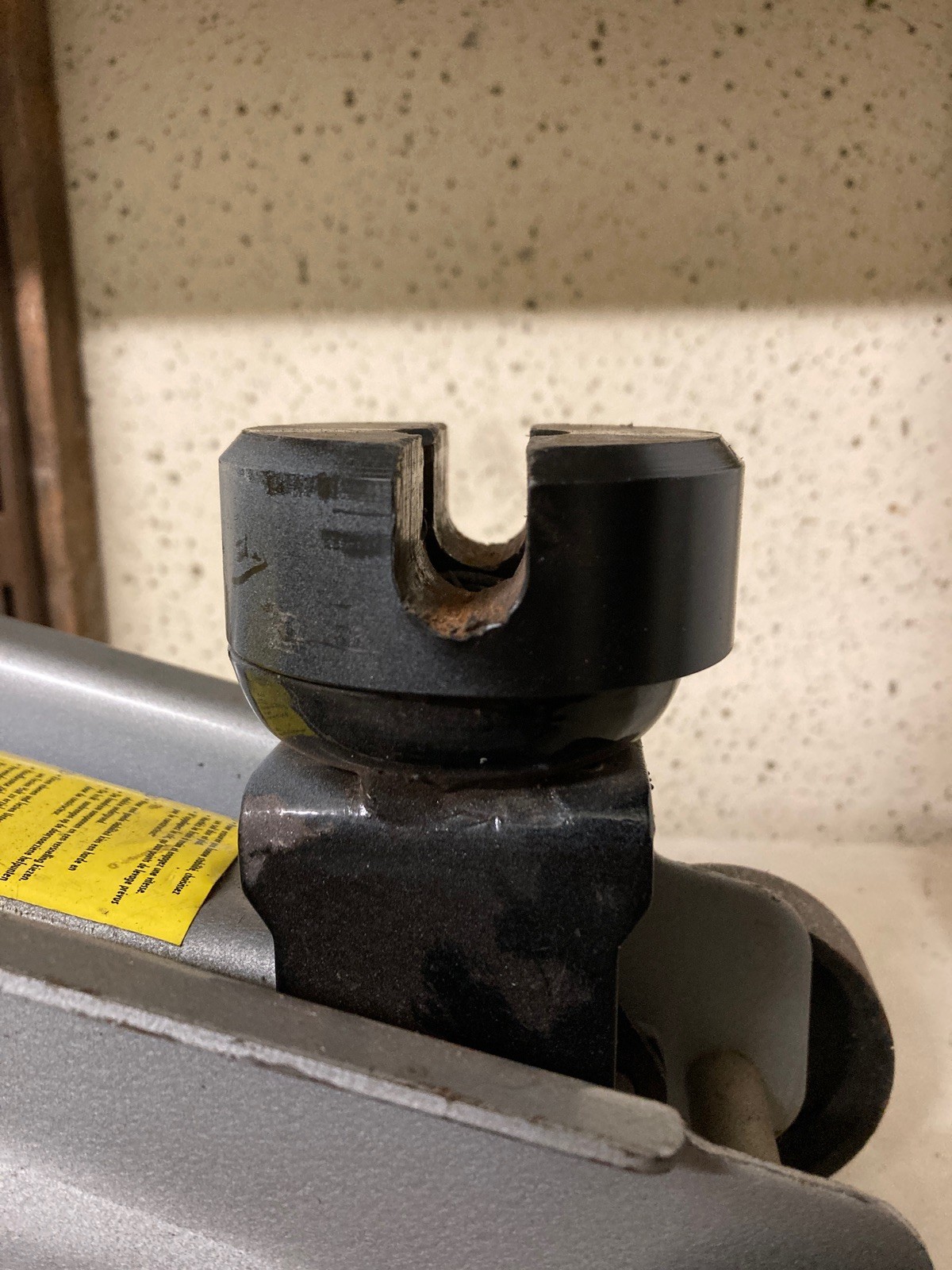

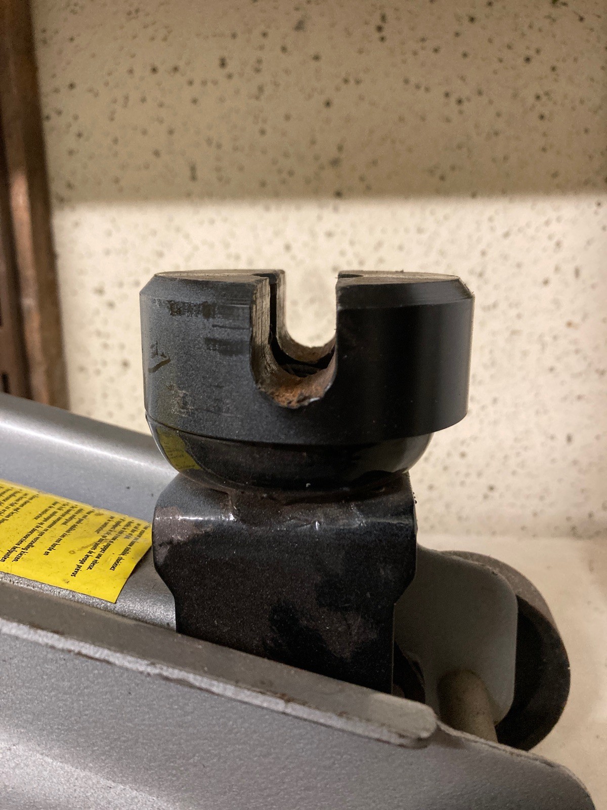

  • So sieht meine Hartkunststoff-Auflage aus (wie man gut erkennt liegt hier überwiegend der Falz auf, nicht das Bodenblech):

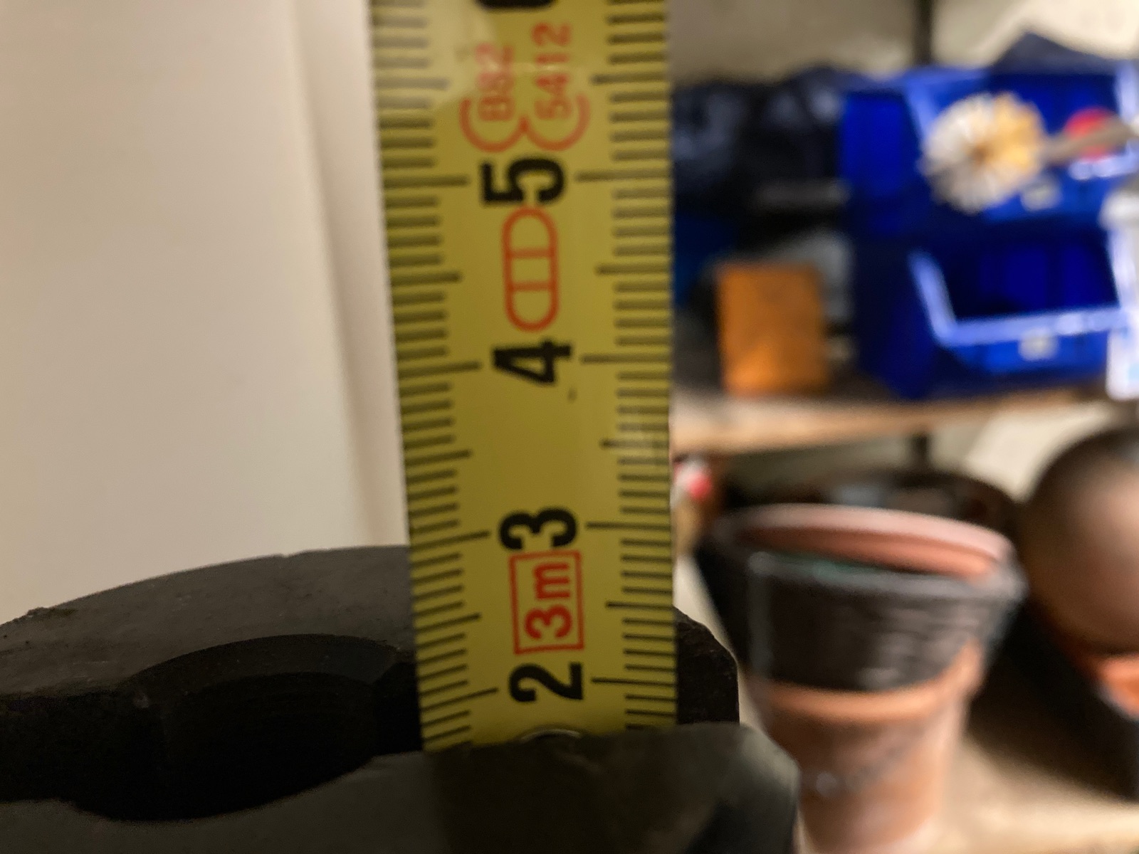

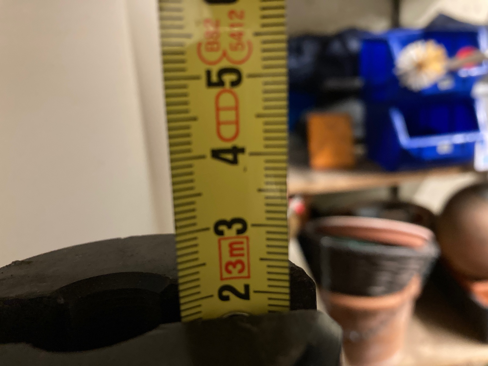

    Ich habe mal etwas nachgemessen, der Schlitz ist 18 mm tief (der Falz am Bodenblech ist gute 25 mm hoch):

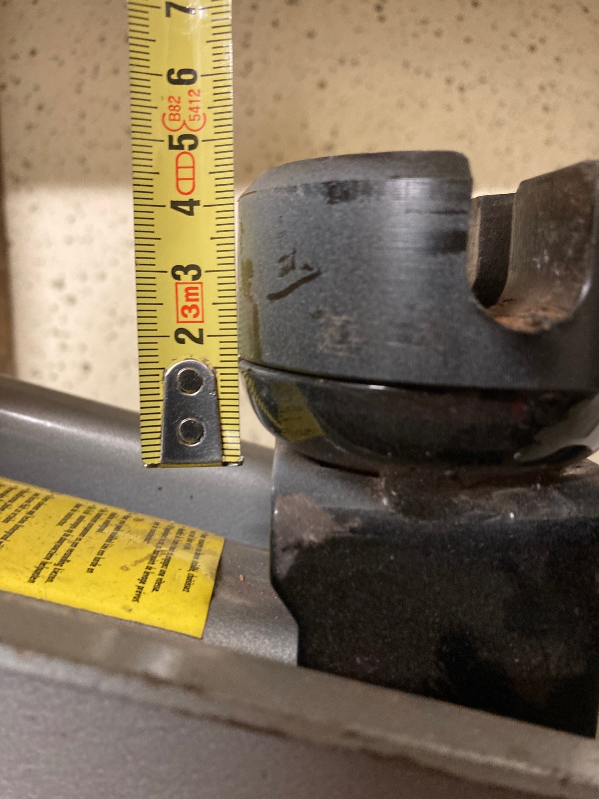

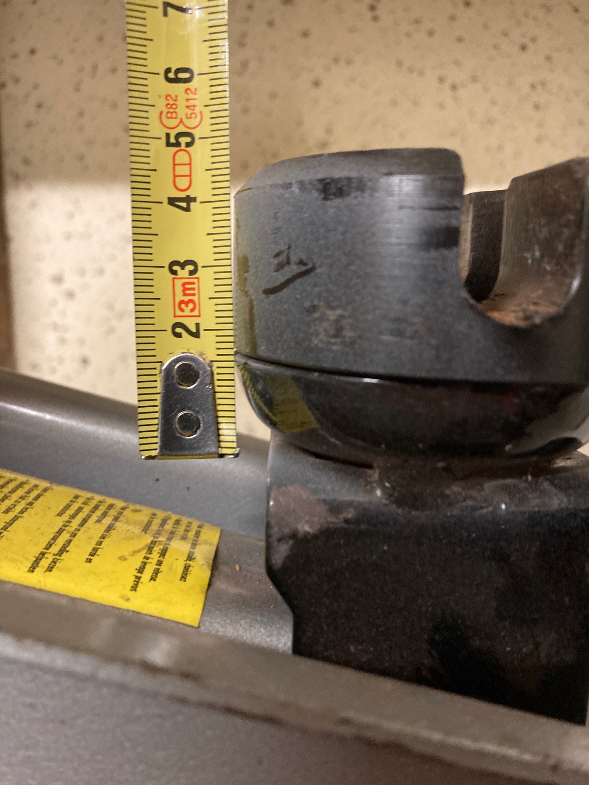

    Die Auflage ist ca. 45 mm hoch:

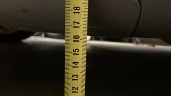

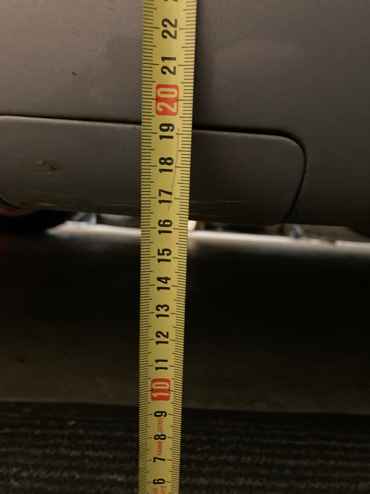

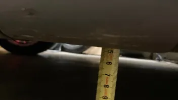

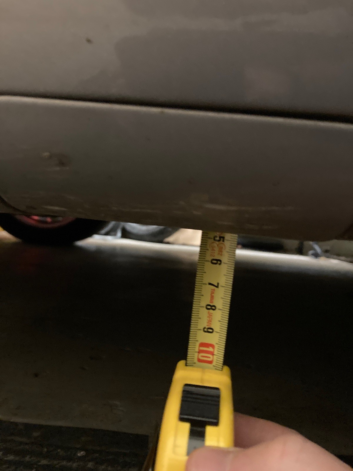

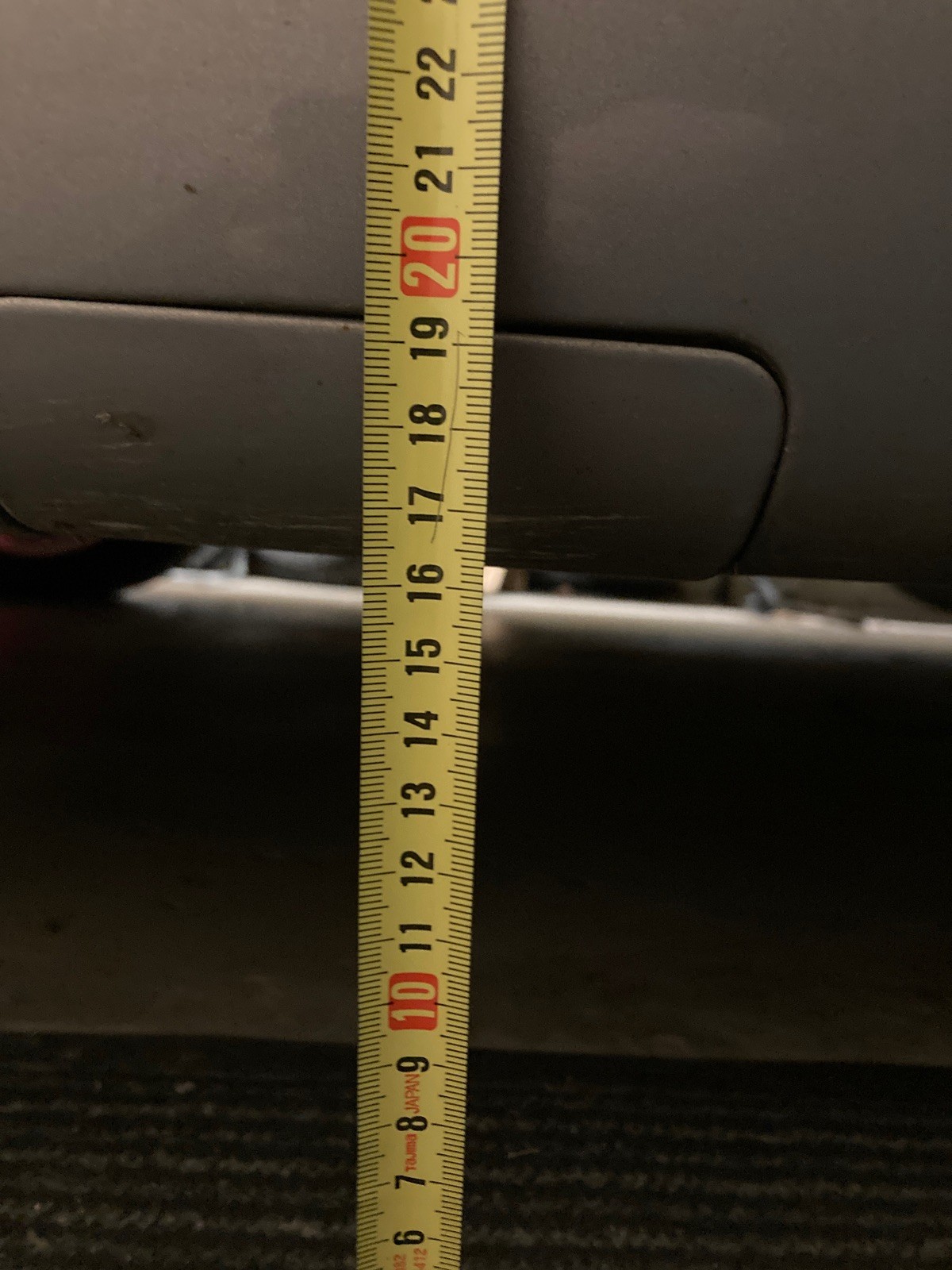

    Bodenfreiheit unterm Fahrzeug (Tit-S Schweller, Serienfahrwerk/nicht tiefer) sind gute 16 cm:

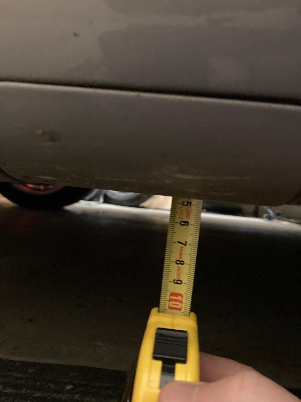

    Die Eintauchtiefe von der Unteseite des Schwellers bis zum Bodenblech (nicht dem Falz) sind so knappe 5 cm:

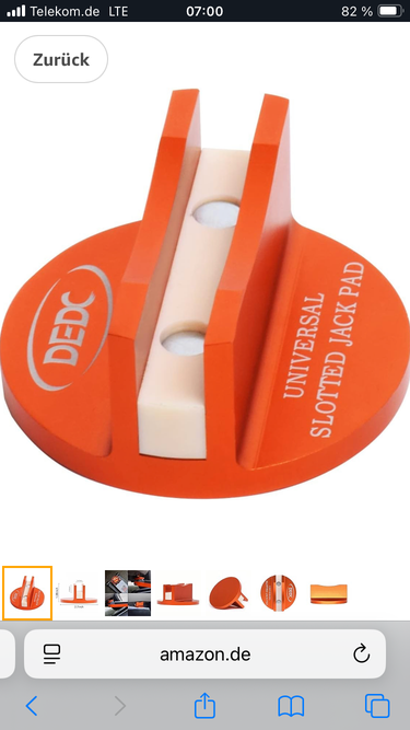

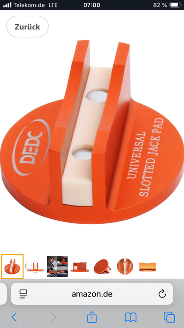

  • Also ich habe mich gefühlt durch alle Rezensionen von Gummauflageb für Wagenheber/Rangierheber/Unterstellböcke durchgewühlt und alle kommen zum Schluß das diese kurzlebig oder gar lebensgefährlich sind weil die sich unter der Last entweder extrem verformen oder brechen.
    Für den von mir bestellten Güde GRH 2/470 AL würde ich einen Teller mit max. 95mm Durchmesser benötigen, die sind aber schwer zu finden, entweder zu klein (das mag noch klappen) oder zu groß.
    Den Hartplastikklotz den ich habe konnte ich leider nirgendwo mehr finden, evtl. klappt der aber auch. Alternativ habe ich nur das hier gefunden was halbwegs vertrauenserweckend erschien:
    Kostet auf Amazon ca. 17€

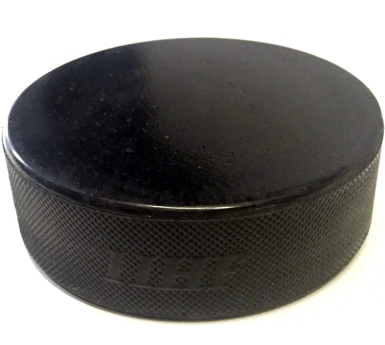

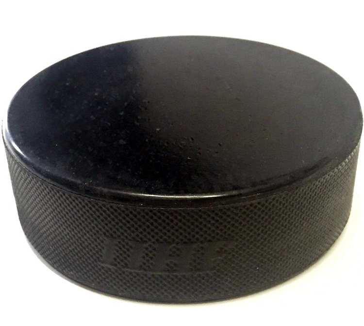

    Ich habe mir jetzt mal einen Eishockey-Puck bestellt, der kostet fast nichts und hat aus meinet Sicht genau die richtigen Materialeigenschaften und dürfte wesentlich haltbarer sein:
    Da werde ich dann einen Schlitz für den Falz einfräsen.

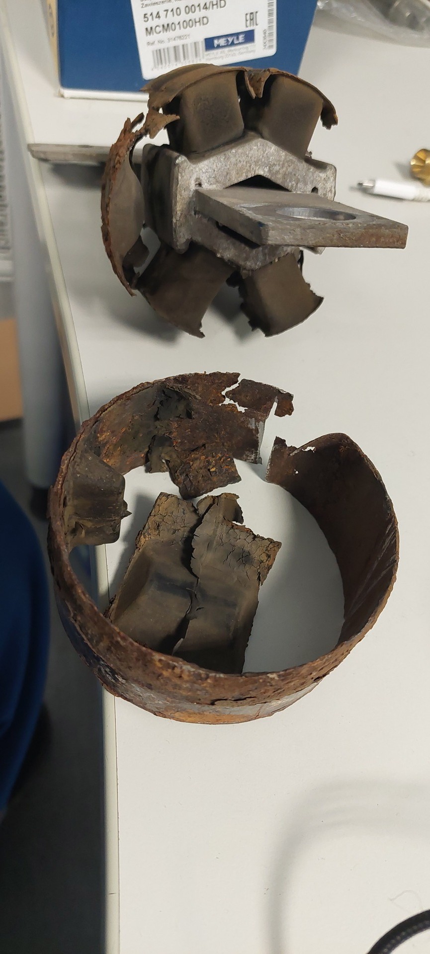

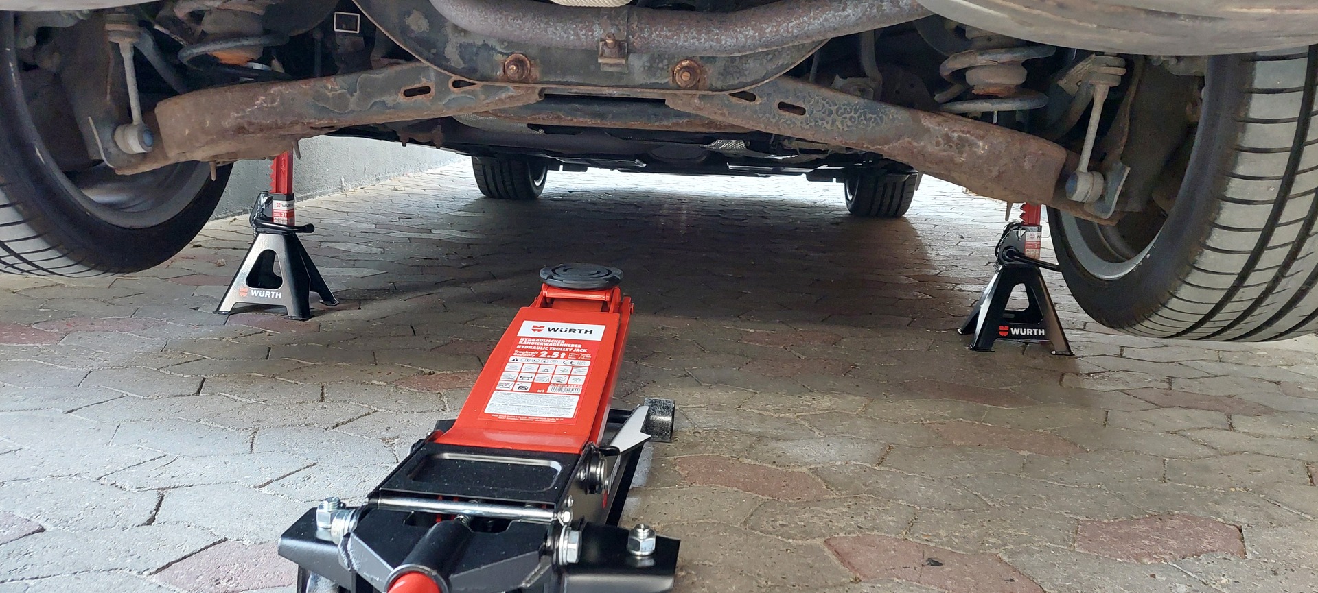

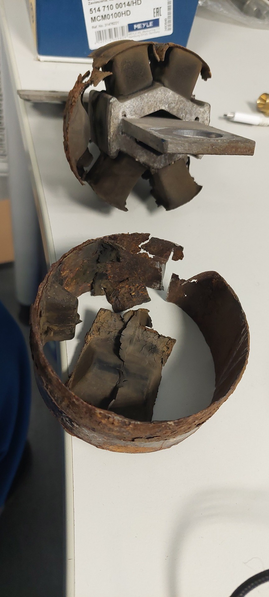

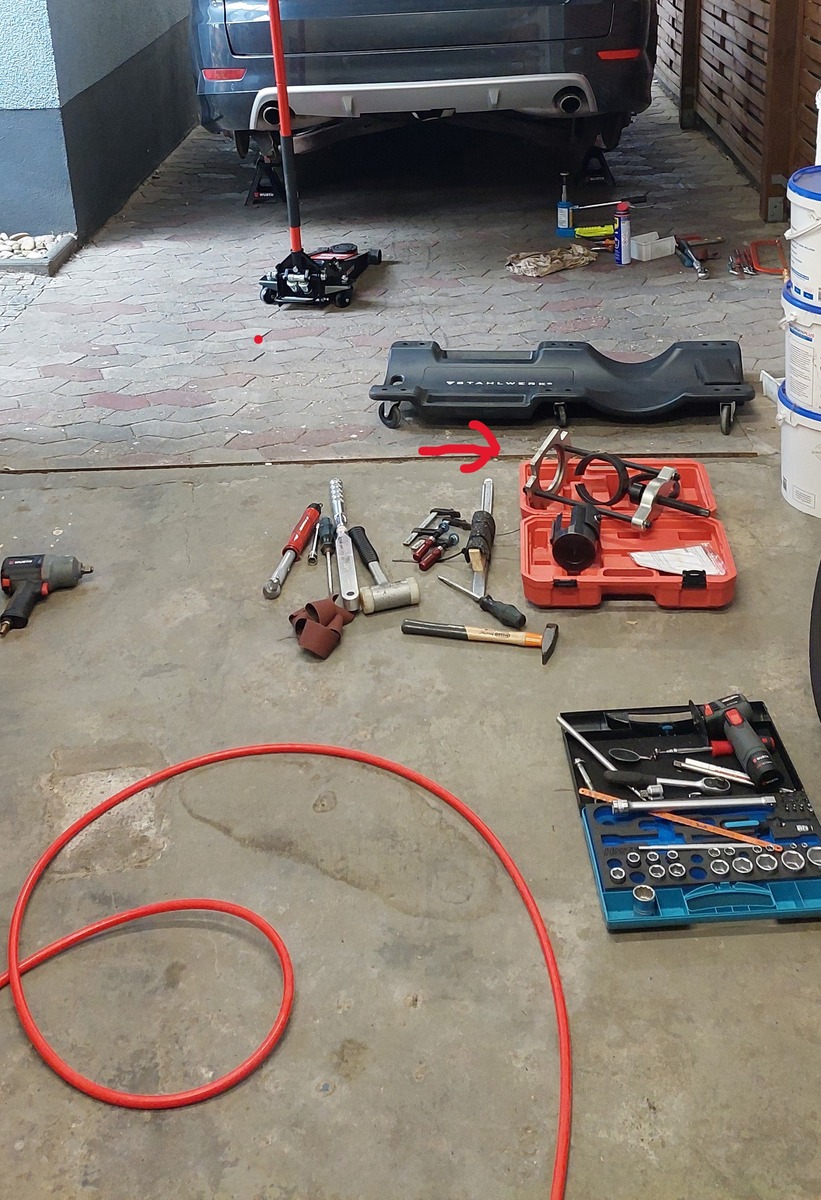

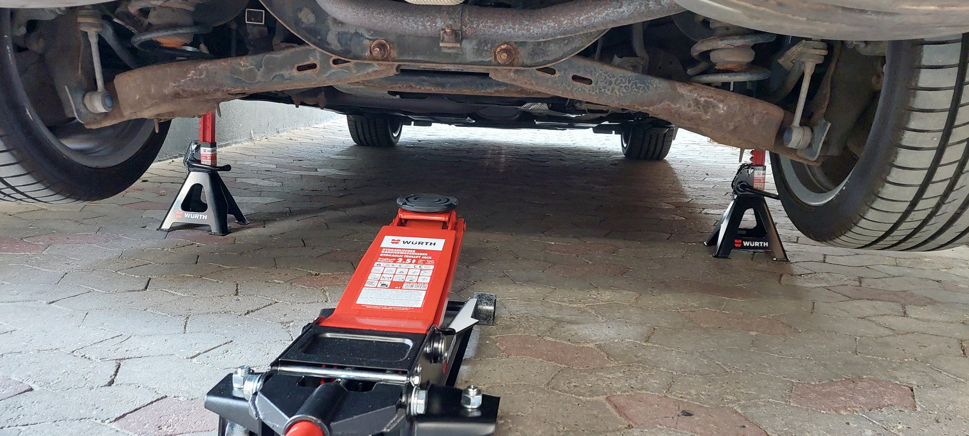

  • So, einmal den Örtlichen Händler überfallen und mit einem Guten Gefühl unterm Auto gelegen.
    Querlenkerbuchsen, Stoßdämpfer und Federn sind getauscht jetzt kann er zur HU .
    Also die waren definitiv fällig :phatgrin:
  • Querlenkerbuchsen, Stoßdämpfer und Federn sind getauscht jetzt kann er zur HU .
    So wie es aussieht, sind die Buchsen ohne Wiederstand fast von alleine rausgefallen.
    Na dann, viel Glück beim TÜV
