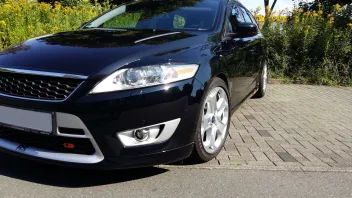

Es ist der Mondeo mit der Titanium S Ausstattung, mit IP Paket außen, und dem Sahnestück von Motor, der 2,5er 5 Zylinder turbo. Das war ein Quantensprung allererster Güte.![]()
Die Ausstattung ist mit convers+, gr. Navi NX, ACC, Tempomat, Hill Holder, keyless, Standheizung, Sprachsteuerung, el. einst. Memory Sitzen (belüftet) vorn, Winterpaket, Sitzheizung überall, und allerlei Helferlein, nahezu komplett. Also, ich vermisse nichts, höchstens noch das Schiebedach ausm Mk1.![]()

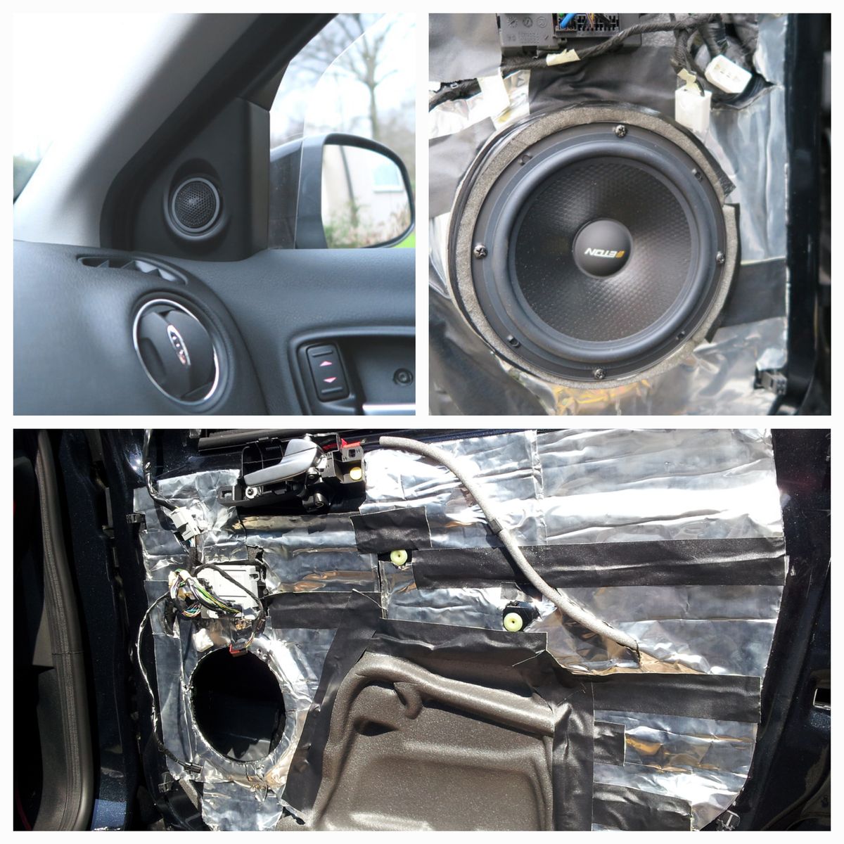

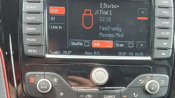

Natürlich gibt's auch hier und da immer etwas zu verbessern. So hab ich beispielsweise die Hifi Anlage etwas aufgerüstet: andere Speaker, Bluetooth audio, und alle Türen plus Kofferraum gedämmt.![]()

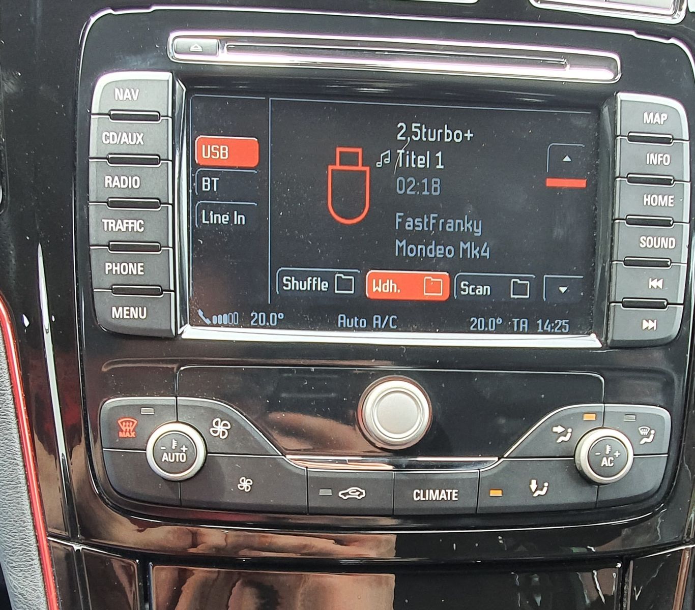

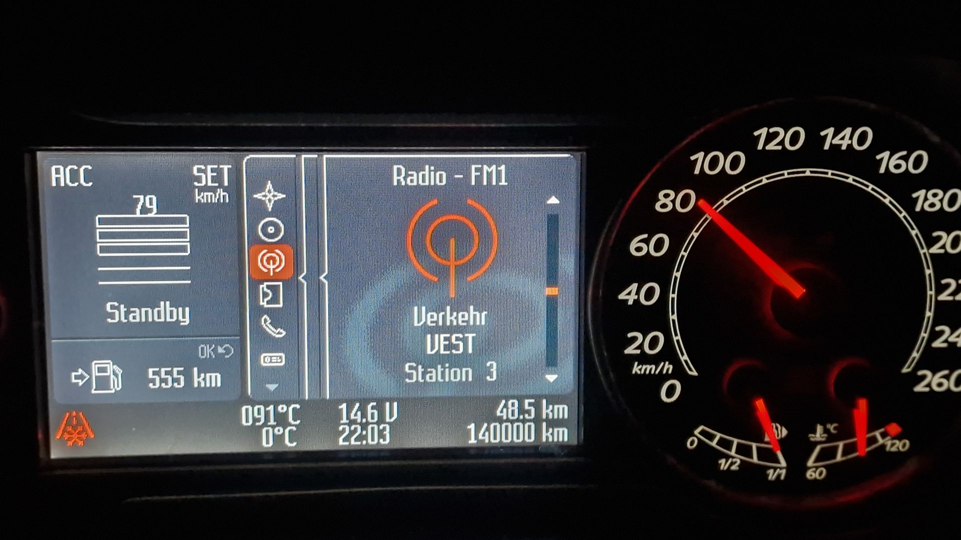

Dank Convers Mod (danke Falk) sind Tacho und Navi im Facelift Design (incl. schwarzer Tasten), und im Zuge dessen wurden noch ein paar andere Annehmlichkeiten programmiert oder frei geschaltet.![]()

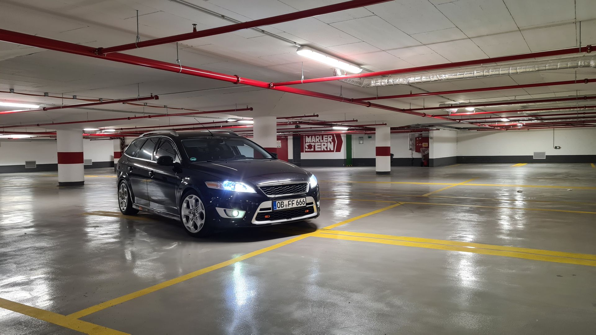

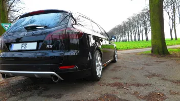

Weiter bekam der Mondi nen Bilstein Fahrwerk mit B8 rebound Dämpfern, mit ca. 40mm Tieferlegung durch H&R Federn.
Um das äußere Gesamtbild noch etwas zu unterstreichen, wurden Spurplatten montiert, vorn 20mm und hinten 25mm pro Seite.
Damit stand der Schwarze, mit den 18 Zoll Y Rädern, recht satt da. Mehr brauchts optisch nich.

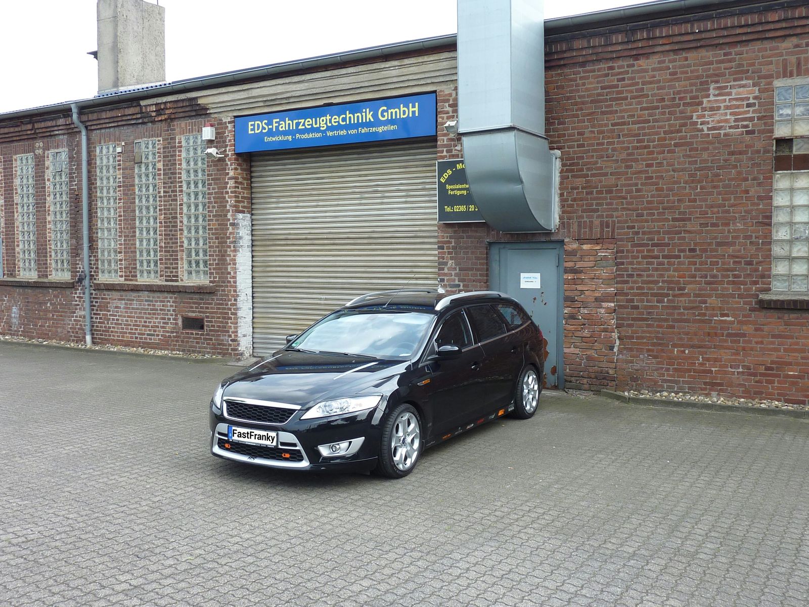

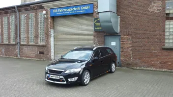

Irgendwann dann, ich glaube, 2014, lernte ich die Jungs von EDS hier ausm Ort kennen. Die machen eigentlich überwiegend Opel, haben u. a. das Beast ( https://youtu.be/AbbkKJnzOMc?si=BWVzVeJdocpYXhfX ) den Doppelmotor Corsa, entwickelt, den mein Arb. Kollege fährt.
Es kam, wie es kommen musste. Im Zuge einer größeren Motor Revision bekam der 5 Ender dann eine Frischzellenkur, angefangen vom Block Mod, Newman Nocken, anderen Düsen, Kerzen, modifizierter Benzinpumpe, feingewuchtetem upgrade Lader samt geänderter Peripherie drumrum, bis hin zur 200 Zellen Kat/Downpipe Kombi plus 70mm Verrohrung, die in.... modifizierten Remus Endtöpfen mit 102mm Endrohren münden, welche einen recht dumpfen, aber niemals aufdringlichen, RS ähnlichen Sound produzieren.
Mit der angepassten Software, unzähligen Prüfstandläufen und ner Simota/BMC Ansaugung wurden es dann knapp 100PS mehr, sodass nun ca. 317PS und rd. 500 Nm anliegen.
Um das dann auch auf längere Sicht händelbar zu machen, kam eine RS Kupplung und die RS Bremse vorn zum Einsatz.

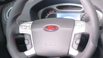

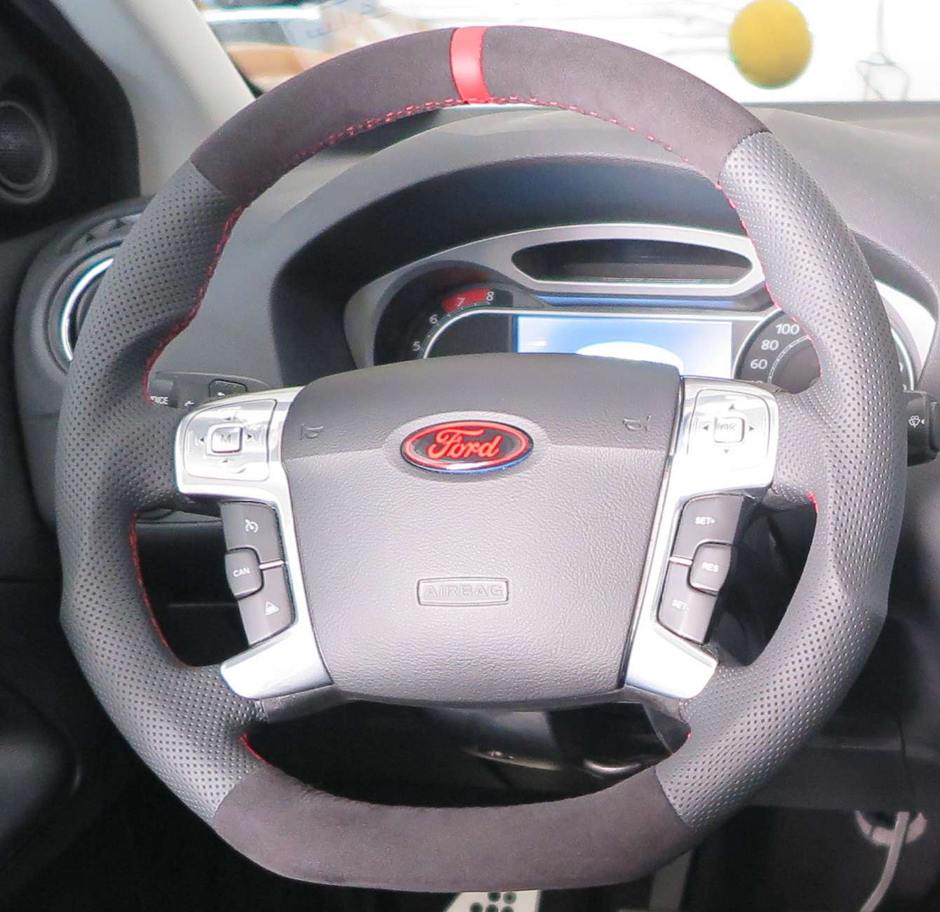

Letztlich gab es noch ein modifiziertes Lenkrad, und ne Schaltwegsverkürzung, für das an sich schon butterweich schaltende 6 Gang Getriebe, wodurch sich nun die Gänge lässig mit 2 Fingern ausm Handgelenk wechseln lassen.

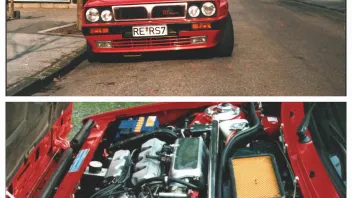

Höchstens noch die 7 Jahre mitm integrale, alter Verwalter, war das ein Auto. Aber das war ne andere Zeit.![]()
