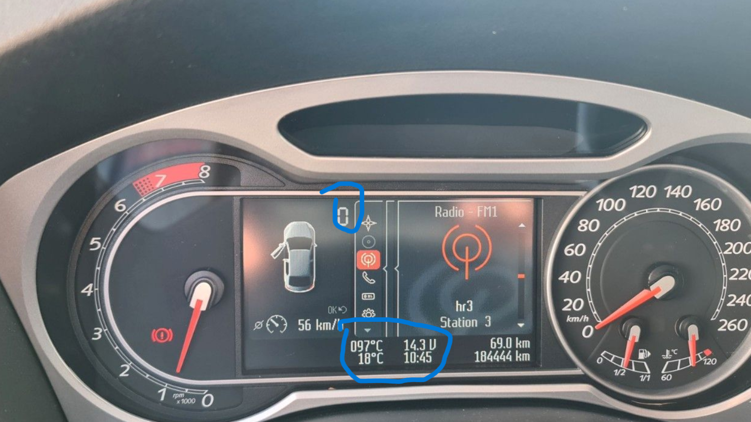

  • Habe gerade in einer Verkaufsanzeige dieses Foto gesehen und mich darüber gewundert, das der Wagen (2,5 T) offenbar einen Voltmeter und eine Temparaturanzeige für Wasser oder Öl hat.
    Zusätzlich ist rechts von dem Auto ja die 0. Würde für ne Ganganzeige sprechen, aber bei einem Schalter ?
    Kann man sich das freischalten (lassen) oder gibt´s das nur beim 5-Zylinder ?
  • Ist ne andere Software für's Convers+, gibt es aber nicht bei Ford ;)
    Die 0 ist der Digitaltacho...
  • Kann man Öltemperatur und vlt auch Öldruck sich bei jeder Motorisierung im Convers+ per Mode anzeigen lassen? Möglicherweise auch Ladedruck?
  • Möglicherweise auch Ladedruck?

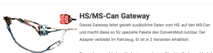

    Das ging wohl über ein Zusätzliches Interface was dann permanent an der OBD Buchse steckt.
    Sah aber ziemlich nach Bastelbude aus das Ding .

  • Zusätzlich ist rechts von dem Auto ja die 0. Würde für ne Ganganzeige sprechen, aber bei einem Schalter ?
    Geschwindigkeit 0, paßt auch zum Taco daneben.;)

    Das mit dem "freischalten" von der Temparatur-Anzeige und dem Voltmeter geht scheinbar auch ohne die Hilfe von conversmod. Hier wird es kurz vor Schluss kurz angesprochen.

  • Da wird nix freigeschaltet das ist das Testmenu was du mit Start und ok Taste starten kannst ,
    eine permanente Anzeige auf dem Convers kannst du da nicht einstellen.
  • OK schade, dann wird es wohl doch einfach ein Zusatzinstrument werden.
  • Geht das bei ConversMod denn noch? Entwickler und Lizengeber sitzt in Russland...
    Ich habs auch drauf, hab ich mir selbst gemacht und bereue es nicht. Das einzig sinnvolle ist aber der optische PDC, der Rest ist eher Schnickschnack, genauso wie Custom-Hintergrundbilder. Das habe ich mal zusammen mit einem Bekannten entwickelt, aber das braucht eigentlich niemand ;)
  • Ehrliche Kühlmitteltemperatur und Batteriespannung möchte ich aber auch nicht mehr missen.
