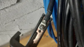

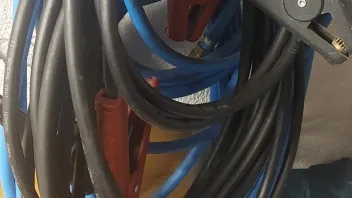

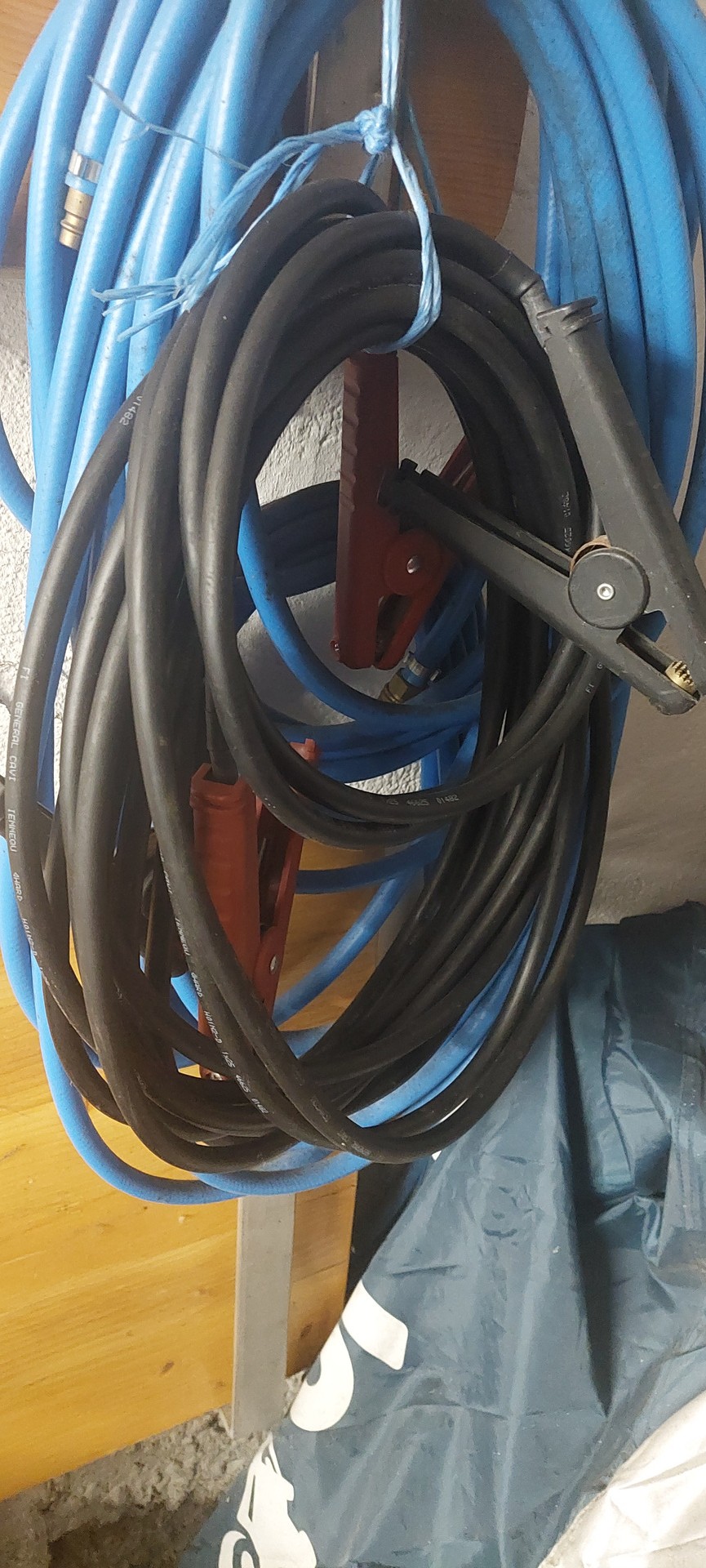

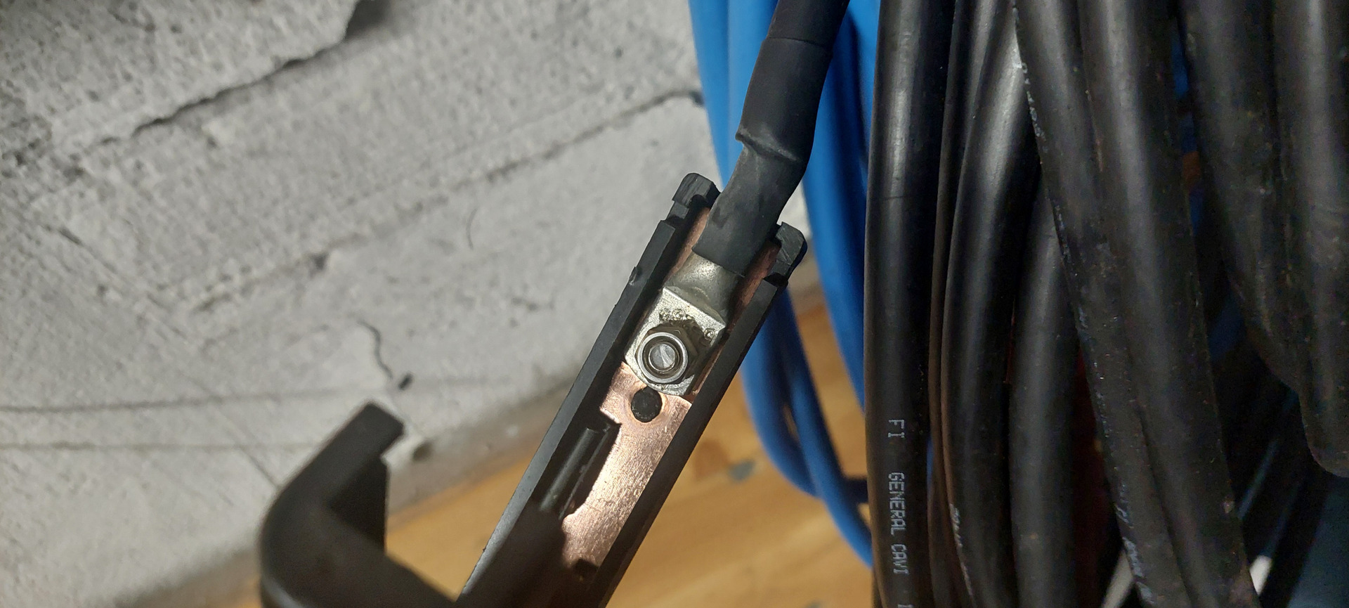

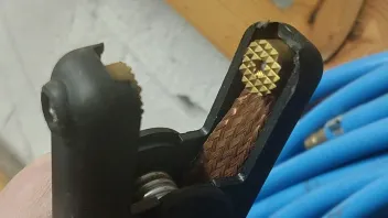

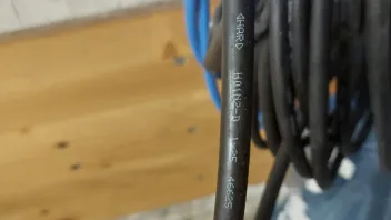

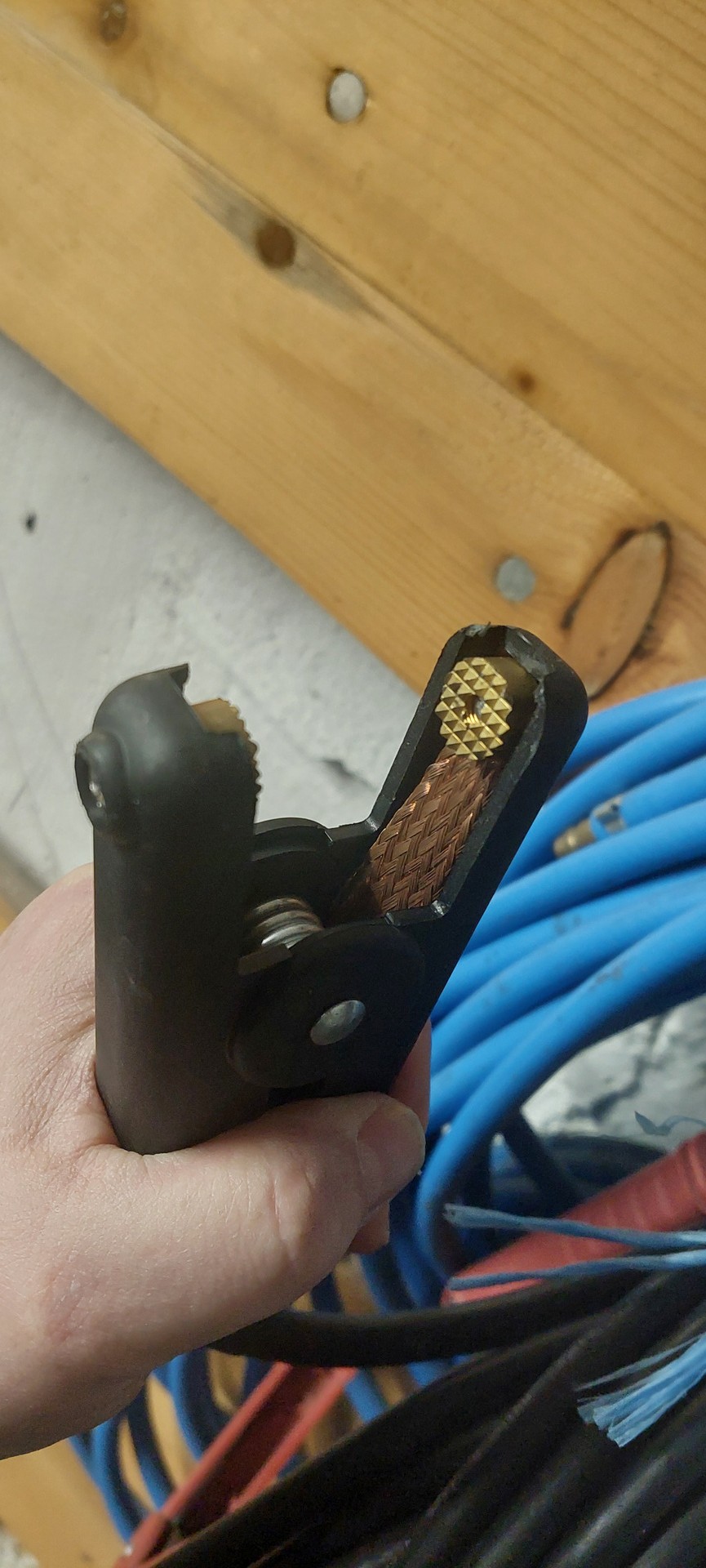

    Mein ideales Starterkabel hätte 35 mm² Querschnitt, bestünde aus reinem, hochflexiblen Kupferkabel mit weicher/Gummi-Isolation und hätte eine Länge von 6 m. Die Klemmbacken wären Vollmaterial, zumindest auf den Auflageflächen. Ein solches Kabel auf dem Markt zu finden wird nicht einfach und vor allem nicht billig. Ich schätze da wäre ich schon im Werkstattbereich bei guten 100-150€. Daher werde ich mir eher eines selbst bauen.
    Das ist mein Eigenbau , ich war der Meinung das 25mm2 ausreichen.
