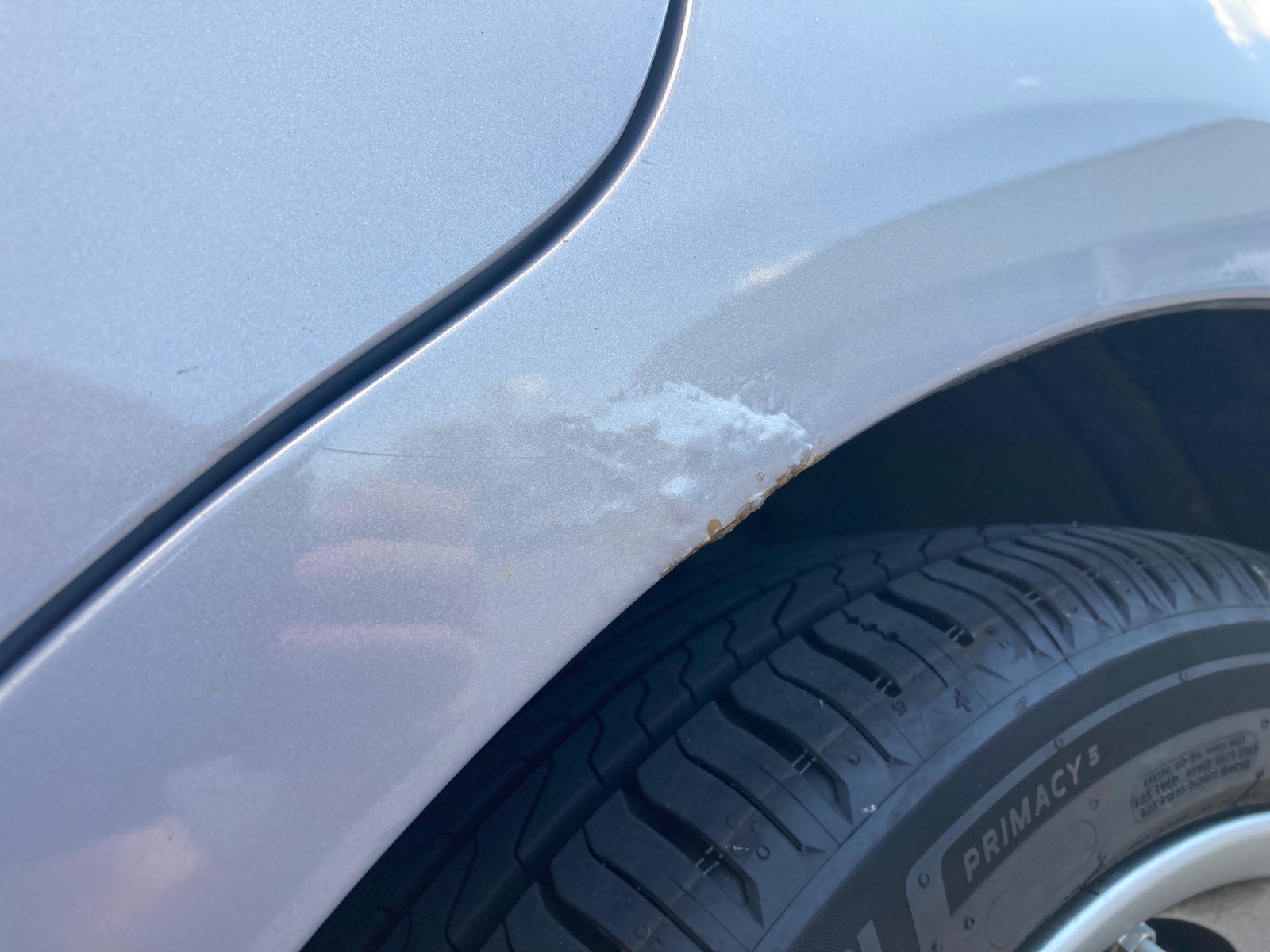

Rost am Radlauf hinten beseitigen
  • Wie würdet ihr das angehen?
    War schon beim Lacker, der meint schweißen und Seitenteil komplett neu lackieren. Kostenpunkt ca. 1.800-2.300€
    Soviel ist das Auto gar nicht mehr wert....
  • Das sieht böse aus, der Rost ist von innen nach aussen gewandert. Da ist kein kein gesundes Blech hinter den aufgeblühten. Schleifen Rostschutz und spachteln geht da echt nicht.

  • Bin bei BBG-AE185, das kommt vermutlich schon von innen.
    Mich wundert nur, dass das da oben kommt. Ich kenne das eher in Nähe zum Schweller.

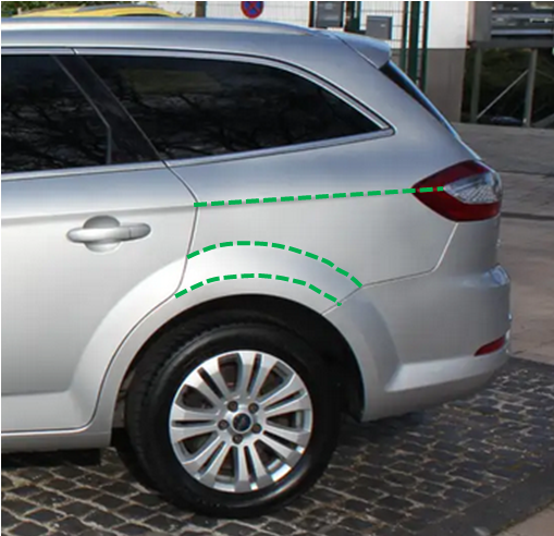

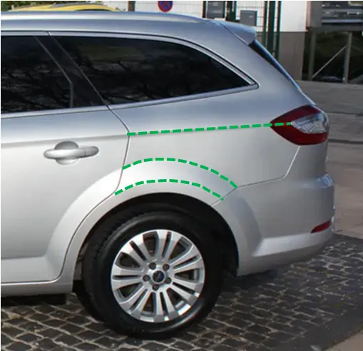

    Ich könnte mir vorstellen, dass das günstiger geht, wenn man einen versierten Karosseriebauer findet und den entsprechenden Lackierer.
    Mit etwas Glück kann man noch die Lichtkante des Radlaufs für eine Teillackierung verwenden und dort den Übergang des Klarlacks machen, je nachdem wie weit das unterwandert ist. Wenn das nicht mehr geht, dann (sofern möglich, weil Innenkante) der nächste Radius oder maximal die horizontale Linie die durch das Rüchlicht läuft.
    Ein versierter Lackierer sollte diese "Spot-Repair" mit einer der Kanten schaffen.
    Do oben ist meines Wissens kein Hohlraum.
    Mach die Radlaufschale raus und sieh Dir das auch von innen an. Ggf. außen die Lack-Blase vom Rand hin nach innen mit einem Schraubendreher wegschaben, um mehr zu sehen, ohne den gesunden Bereich zu schädigen.
    Mit etwas Glück kommt das doch von der Radlaufkante und ist unter dem Lack weitergewandert. Fragt sich nur wie lange schon.
    Ich hatte sowas ähnliches und würde schätzen, dass das auch mit <1000 € geht.
  • schweißen und Seitenteil komplett neu lackieren. Kostenpunkt ca. 1.800-2.300€
    Wie BBG schon schrieb, da ist nix mit spachteln und Co. Da ist mit Sicherheit alles schon durch untendrunter. Und der tatsächliche Schaden ist sicher größer als das was man sieht.
    Das wäre natürlich das beste falls du den Wagen noch einige Jahre fahren willst. Das kommt schon hin mit den um die 2000+ wenn nicht mehr.

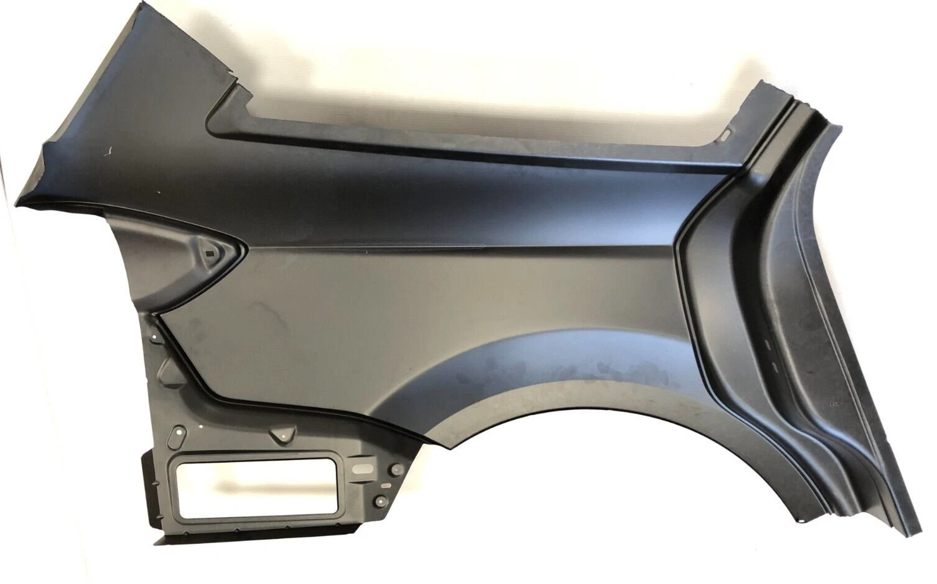

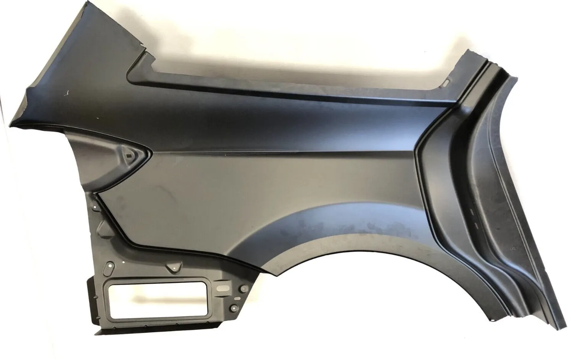

    Allein das Seitenteil kostet falls es original neu von Ford bestellt wird rund 1000 €, dazu Altteil rausschneiden, neues reinschweißen, lackieren etc. da kommt das schon mindestens zusammen was der Lackierer dir da gesagt hat. Wäre ja schon eine größere Aktion das ganze.
    Oder man versucht ein passend zugeschnittenes Blechstück einzuschweißen. Wenn das fachmännisch gemacht wird hälts vermutlich auch einige Jahre noch.

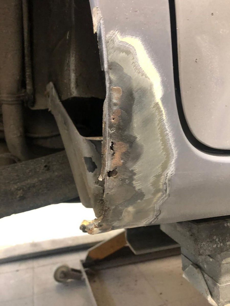

    Hier mal so ein Teil von innen:

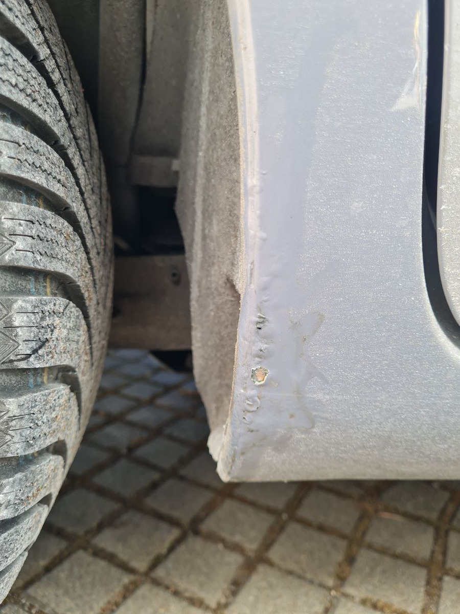

  • Das
    sah bei mir letztes Jahr so aus:
  • Und heuer war ein Kotflügel vorne durchgeknuspert... 750 EUR allein der unlackierte Flügel...

  • sah bei mir letztes Jahr so aus:
    Wie hast du es gelöst?

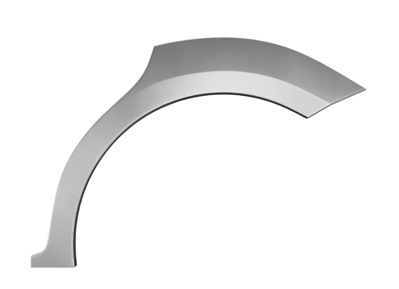

    Gibt's auch günstige Reparaturteile für Radlauf, mal fragen was es kostet nur das betroffene Teil zu ersetzen.
    Ist nur ein Bsp:
    https://www.autodoc.de/van-wezel/1282…Z0aAskyEALw_wcB
