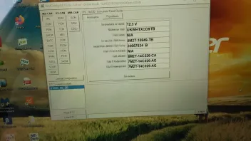

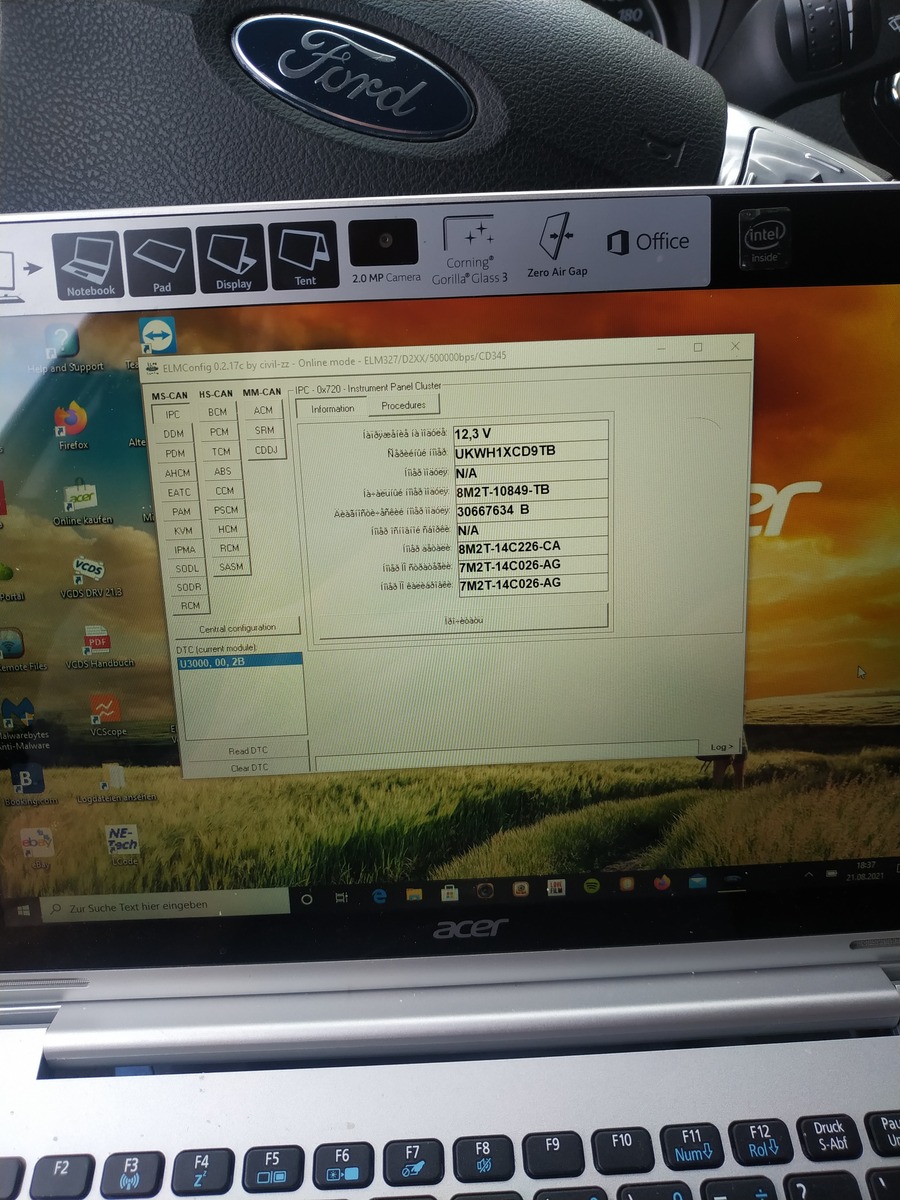

  • Danke, vielleicht kannst Du bei Gelegenheit mal nachsehen welche Firmware (ROM Level oder mit Elm/ForScan) drauf ist?
    Ich analyse gerade mit der ältesten vFL Convers+ Firmware die mir vorliegt 7M2T-14C026-AG und da ist es definitiv nicht.
  • Ich mein bei mir geht das auch sofort aus.
  • Ich habe die letzte Version für vFL und geht nach abschließen auch sofort aus....
  • Könntet ihr mir auch bitte jeweils dazu schreiben was FordScan/Elmconfig als HW und SW Version ausgibt? Oder wenigstens den im TEST Menü des Convers+ angezeigten ROM-Level?

  • Also bei mir ist es wie bei Erfurter :
    Nach Zündung aus geht es nach einigen Minuten (10 könnte passen) aus. Ich meine, das ist die Zeit, wenn auch die BUS-Systeme runterfahren und z.B. eine Kofferraumbeleuchtung bei offener Klappe ausgeht.
    Beim ersten Abschließen (1 x drücken) geht es sofort aus.
    Anmerkung: Da ich Doppelverriegelung habe, muss ich 2 x drücken (und damit die Doppelverriegelung aktivieren), damit die Blinkerquittierung kommt.
    Fahrzeugproduktionsdatum: 15.07.2008
    Softwaredaten muss ich noch auslesen.
