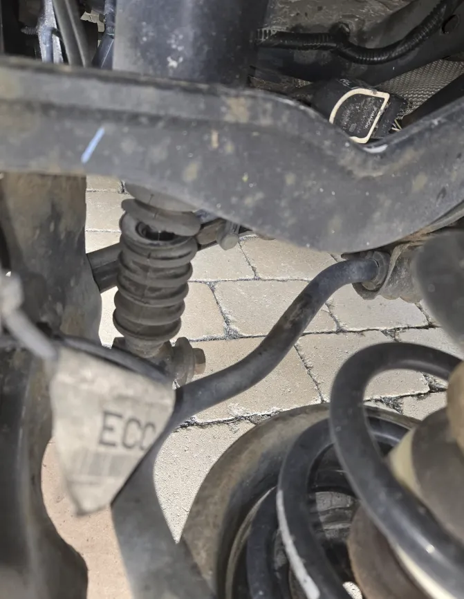

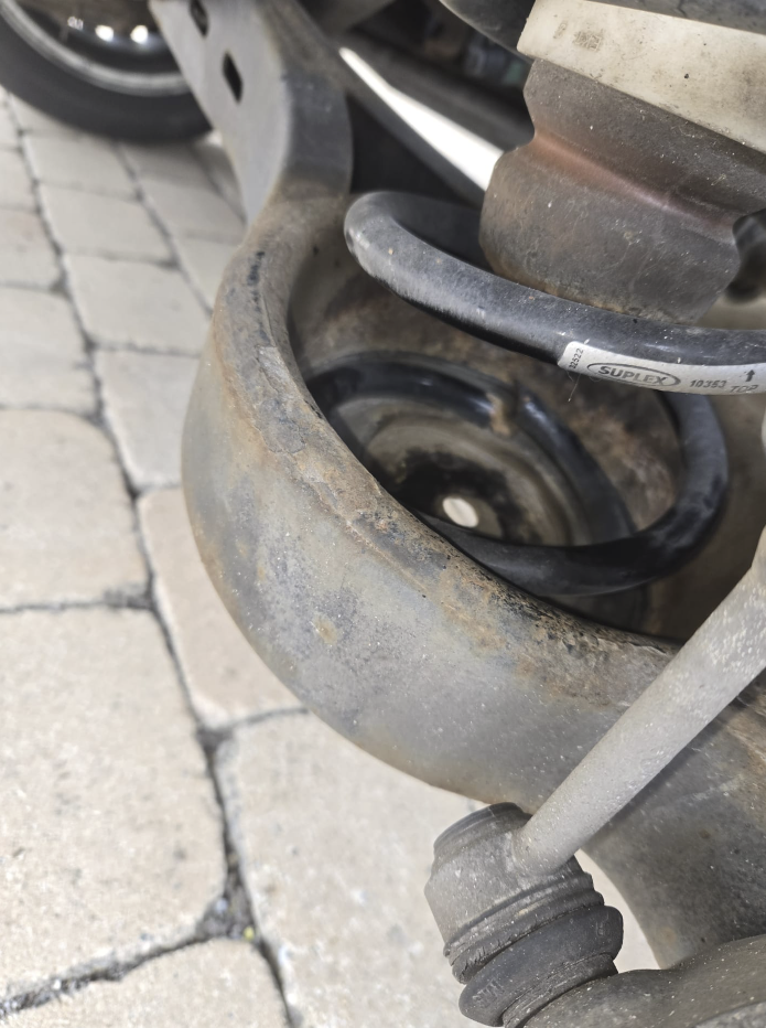

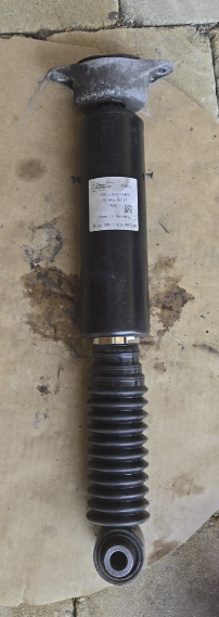

    Ich bin ja nun gerade mit der Vorderachse fertig und musste heute beim Wechsel auf Sommerreifen feststellen das hinten Rechts eine Feder gebrochen ist,
    sowie beidseitig die Stoßdämpfermanschetten sich völlig auflösen.
    Die Federn hatte ich vor ca. 2 Jahren aufgrund Rost an den Originalfedern ersetzt. Ersetzt durch Marke "Suplex" aus dem Zubehör.
    Die Stoßdämpfer sind der eigentliche Knackpunkt - sündhaft teuer da Niveauregulierung.
    Kein Ölaustritt. Die sind nur 5 Jahre alt, hatte die schonmal ersetzt durch Ford OE (Sachs), weil sich einer der Dämpfer damals mit totalem Ölverlust verabschiedet hat.

    a) Gibt es inzwischen irgeneine Lösung diese Gummimanschetten für die Niveau-Dämpfer einzeln zu bekommen - Irgendwo? Oder ein passendes Zubehör oder Rep-Satz?
    Ich hab hilfsweise Gummiband drum damit da kein Dreck auf die Kolben kommt.

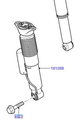

  • Theoretisch kann man normale Stoßdämpfer mit dann anderen Federn einbauen.
    Es gibt aber ein Problem:
    Die Original-Niveauregulierung hat eine Schraube mit größerem Durchmesser zur Befestigung am Längslenker.
    Am Längslenker ist eine Mutter angeschweißt.
    Dort wo HB1 im Bild steht.
    Normal hat glaube ich M8, mit Niveauregulierung M10.
    Ich kann ja später mal nachmessen.

  • Was Endurance schrieb ist das Killerkriterium. Da müssen die Längslenker mit getauscht werden.

    Das Thema mit der Verschraubung stimmt - damit fällt der Umbau auf die normalen Stoßdämpfer erstmal aus, hab geschaut, die Mutter ist wirklich aufgeschweisst. Ein neuer Achsträger kommt mir nicht in Frage.

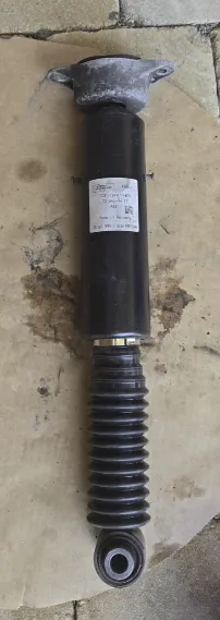

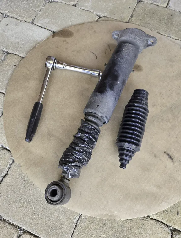

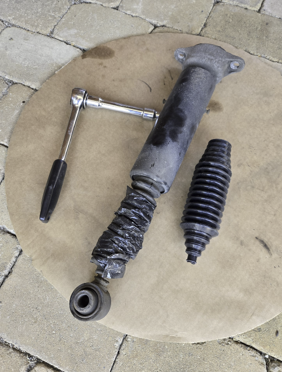

  • So, heute endlich geschafft mal am Ford zu schrauben. Thema Niveaumat:
    Mit neuer Manschette:
    Die Manschette ist diese hier:
    https://www.amazon.de/dp/B0GJ8L8Y4D?…_fed_asin_title
    Montage - die unterste, ganz enge Öffnung direkt abschneiden. Dann die Manschette in Spüliwasser tauchen und das Auge des Stoßdämpers mit Spüli pur einschmieren. Anschließend drüber ziehen - Dauert so 10 Minuten mit Fummeln. Ich hab auch Plastik-Reifenheber zur Hilfe genommen. Manschette unten mit Kabelbinder, oben mit Schelle befestigt. Das sieht einwandfrei aus und spart bares Geld. Die Kolbenstange ist nun wieder geschützt.

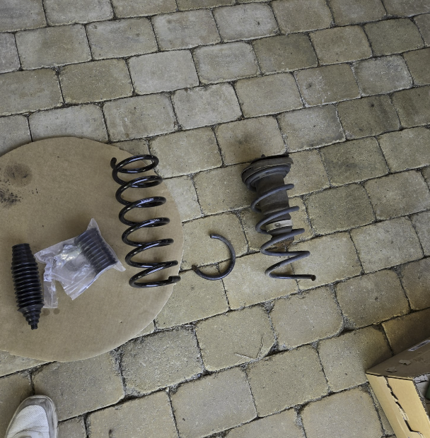

  • Das Thema Federung - ich hatte ja vorher die Federn von SUPLEX verbaut, welche nicht lange hielten.

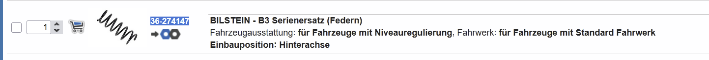

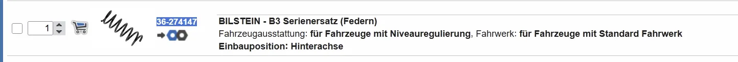

    Ich wollte etwas mehr Geld ausgeben aber FORD OE sparen, so kaufte ich Bilstein
    36-274147

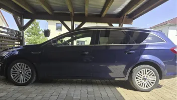

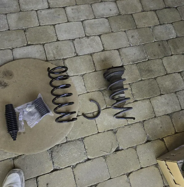

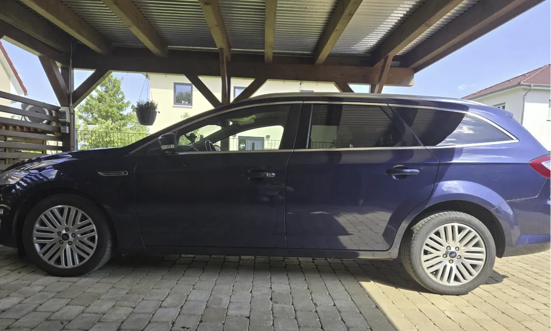

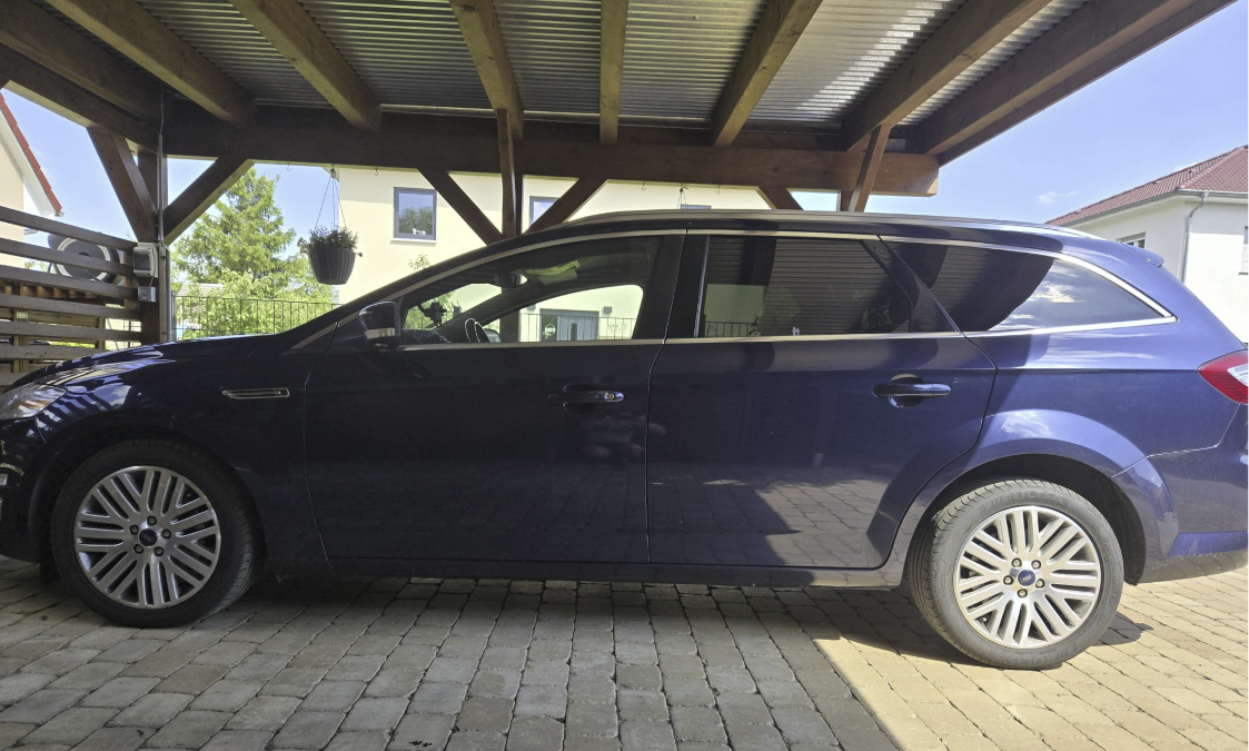

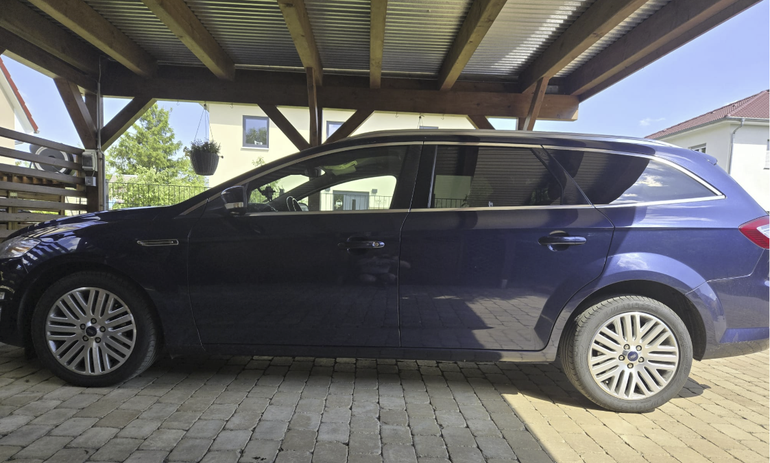

    Die Feder passt vom Durchmesser her, hat aber eine Windung mehr, dafür stehen die Windungen etwas enger. Ich hab sie dann verbaut und leider steht er hinten etwas zu hoch:
    Vorne (OE Dämpfer / Feder, Erstaustattung mit 396.000 gelaufen) kann ich kaum eine Faust drunter bekommen, hinten passt die Faust locker rein.
    Würde sagen, er ist 2-4 cm zu hoch hinten.
    Vergleich alte Feder (gebrochen) und neue Bilstein:
    Laut Katalog soll die Passen für Niveaumaten.
    Schrauben Querlenker und Stoßdämpfer wurden im eingefederten Zustand angezogen, Federn sitzen satt in den Tellern.
    Fahrtest einwandfrei, nix klappert, Slalom fährt er auch.
    Kann sich da noch was setzen oder ist das einfach Mist - ich will erstmal dennoch versuchen , meine HU/AU zu bestehen, bin fällig.
  • Würde sagen, er ist 2-4 cm zu hoch hinten.
    Wie war das mit SUPLEX?
    Glaube nicht, dass sich da um 2-4 cm was setzt.
  • Sieht bei mir nicht anders aus...würde sagen ist normal...wird noch ein bisle sacken......
  • Wenn sich Federn "setzen" würden, also faktisch ihre Spannkraft nachlässt, gehören sie getauscht. Ich denke das bleibt so. Die Länge der Feder im entspannten Zustand sagt nicht viel aus, es kommt auf die Dimensionierung an. Bilstein macht das ganz sicher nach Herstellervorgabe, irgendein Noname-Futzi (Suplex) eher nicht.

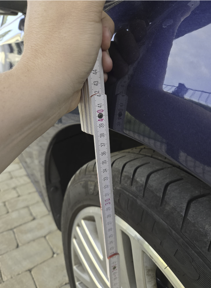

    Also meiner steht gefühlt so hoch, wenn er beladen war und ich ihn gerade ausgeladen habe.

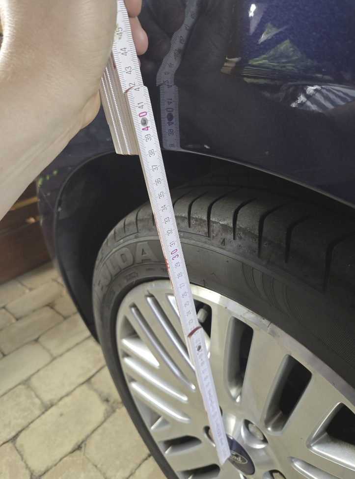

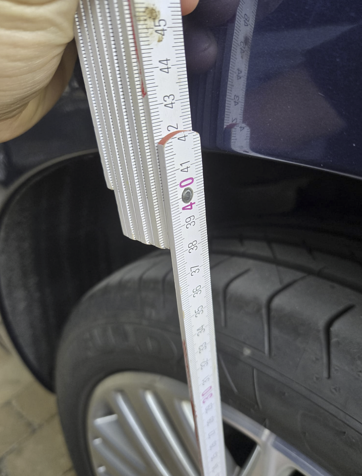

    War gerade in der Garage messen: Abstand Mitte Felge zum Radlauf, senkrecht gemessen, ca. 37cm (Meterstab).
    Fahrzeug ist praktisch leer, Tank ca. 3/4 voll.
    Ich habe gerade 420.000km erreicht mit ersten Nivomaten und Federn.

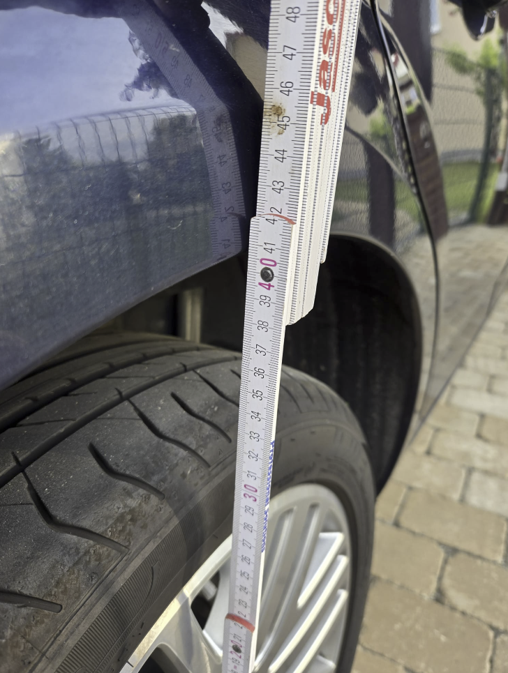

  • Vorne Links:
    Vorne Rechts:
    38-39cm vorne. Federn und Dämpfer uralt - Erstausstattung.
    Hinten links:
    Hinten rechts:
    Hinten 40,5 -41,5 cm.
    Mit den Suplex hab ich nie gemessen, aber es wirkte OK und deckte sich auch mit den damaligen OE-Federn welche ich nur wegen aufblühendem Rost tauschte. Gebrochen war nix - hätte ich die mal drin gelassen :)
    Wie dem auch sei - ich hab nächste Woche HU/AU und versuche mit dem SUV Mondeo da mal durch zu kommen. Schaun 'mer mal ob der alte Lord es nochmal schafft.
  • Wollte noch von der HU/AU berichten. Das Fahrzeug kam durch. Lediglich Motor Ölfeucht als Mangel, ansonsten Lob für den Fahrzeugzustand.
    Hab den Prüfer auch aktiv auf die Federn angesprochen, für ihn ist das alles in der Toleranz, ich soll so fahren und passt schon. Es würde sich auch noch etwas setzen. Rein optisch sieht es nach der Zeit jetzt etwas besser aus, muss mal nochmal nachmessen.
    Bleibt so und mal sehen ob er noch ein Paar Kilometer schafft bei halbwegs guter Pflege.
