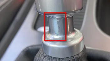

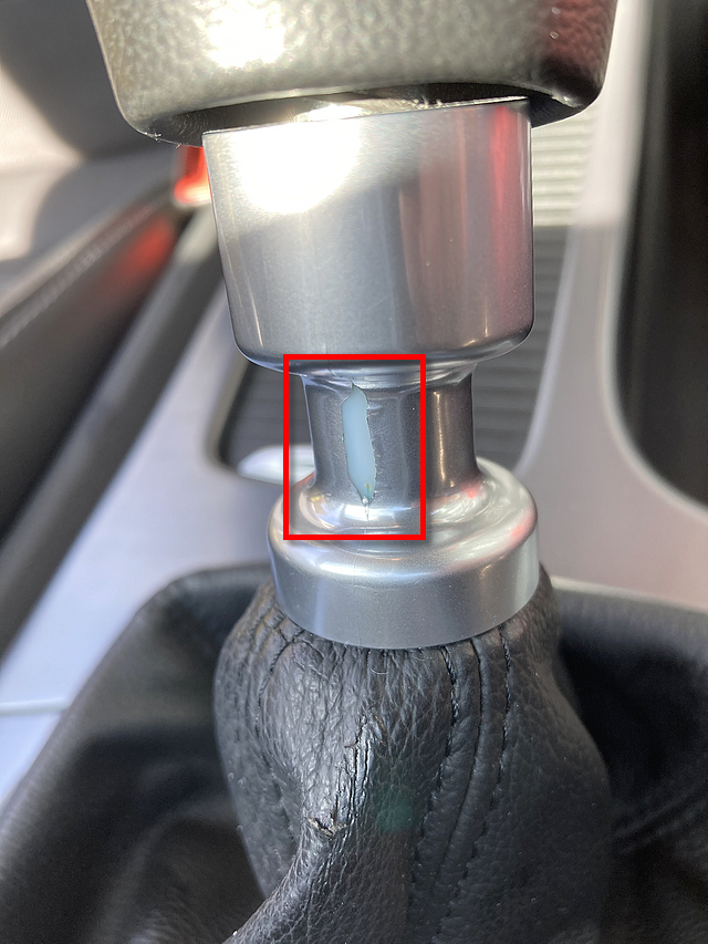

    2) Chromplatzer am Schaltknauf:

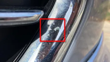

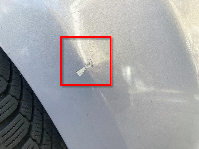

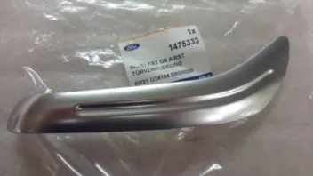

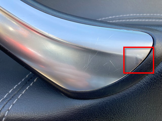

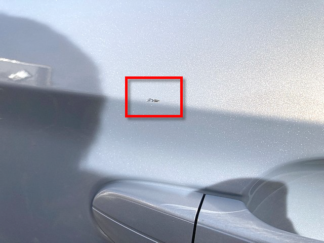

    3) Chromplatzer an den Türgriffblenden (vorn, li+re) an div. Stellen:

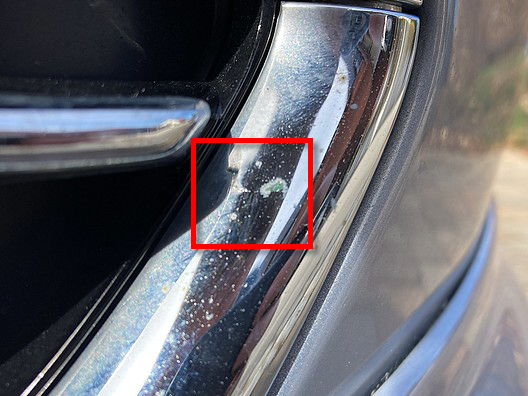

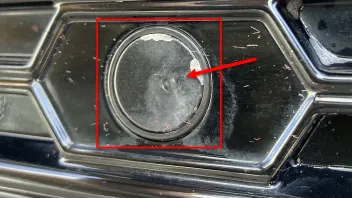

    4) Steinschlagplatzer im Chrom vom Frontgrill unten:
    Wenn das erstmal los geht platzt immer mehr davon ab :(

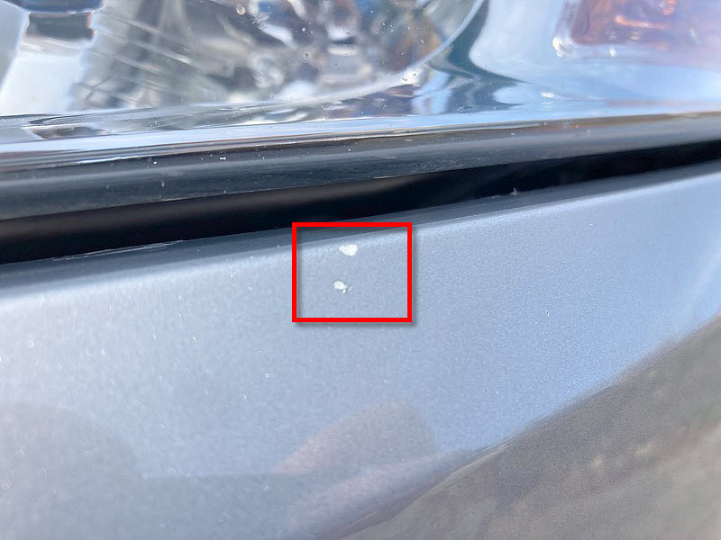

    5) Farbplatzer an Scheinwerferblende:

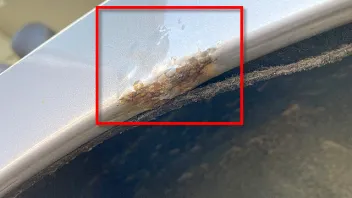

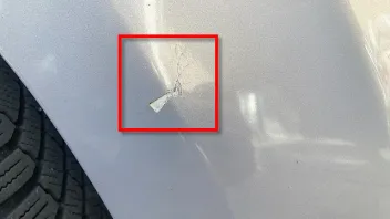

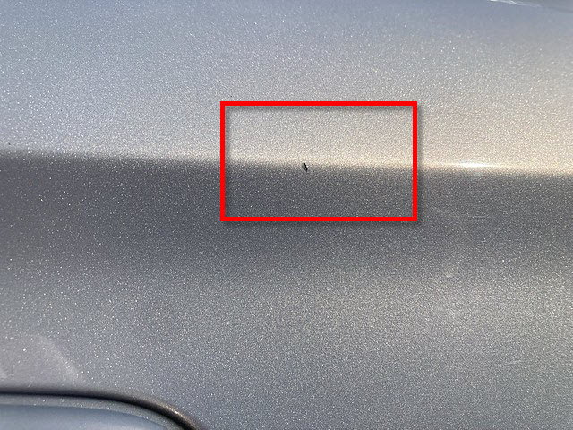

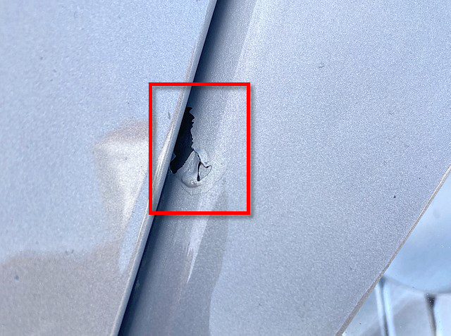

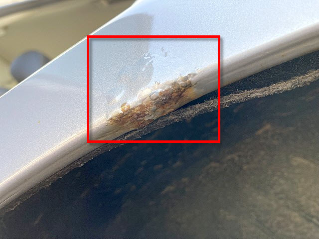

    6) Rost am Radlauf hinten links:

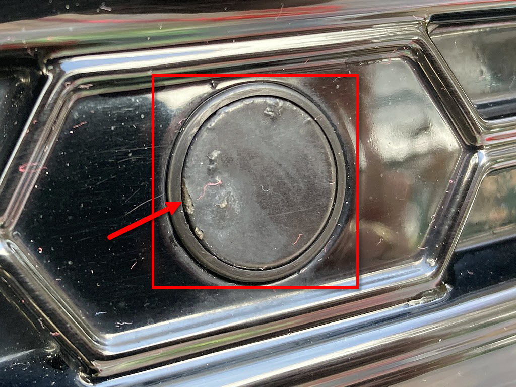

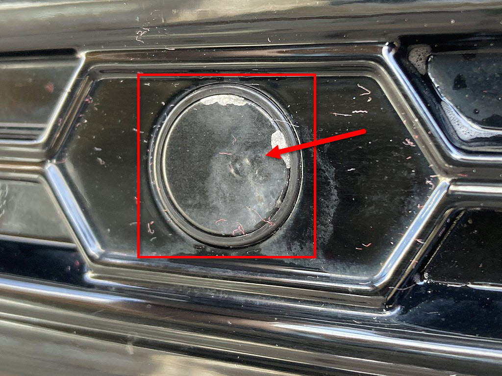

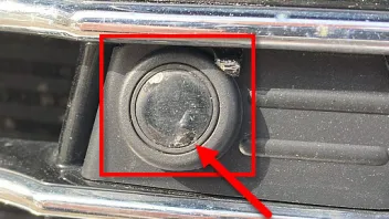

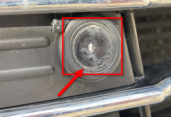

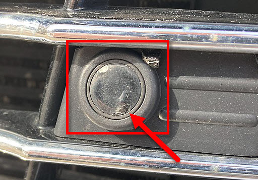

    8) Rost an den vorderen und hinteren, inneren Parksensoren (die machen es nicht mehr lang. Einer hat schon zeitweise Ausfallerscheinungen mit Dauersignal):

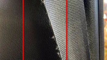

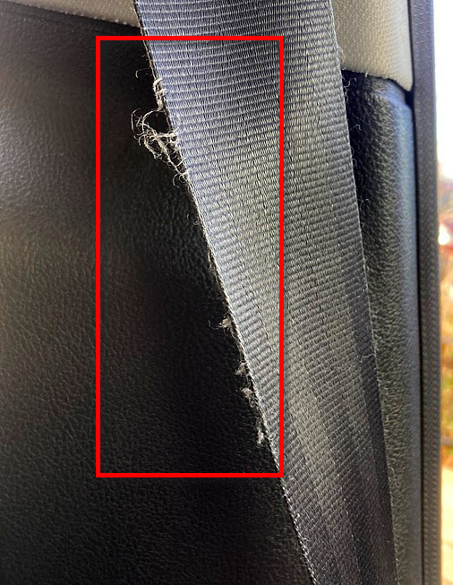

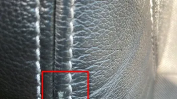

    10) Ausgefranste Stellen im Sicherheitsgurts

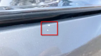

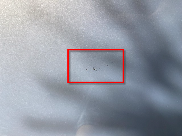

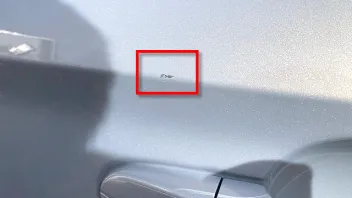

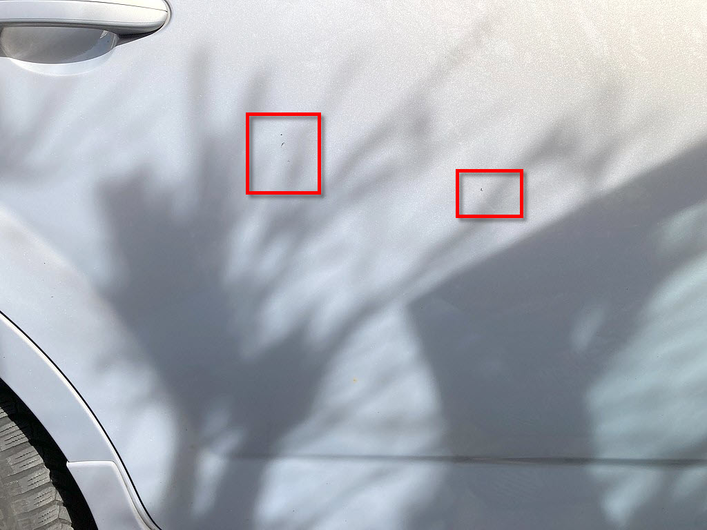

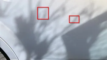

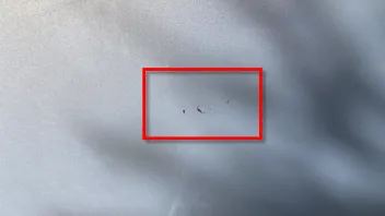

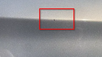

    11) Div. kleinere Lackschäden (Supermarkt-Parkplatz-Rempler und Steischläge)

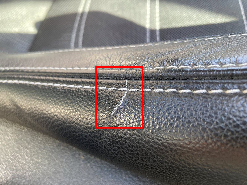

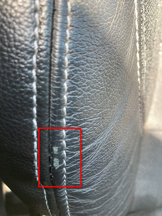

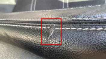

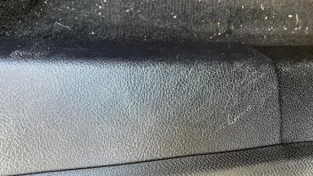

    12) Abschürfungen und Risse im Leder vom Beifahrersitz:

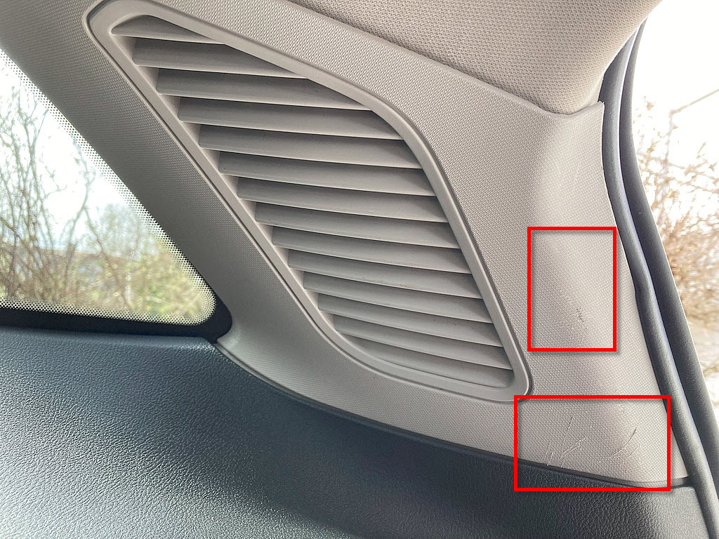

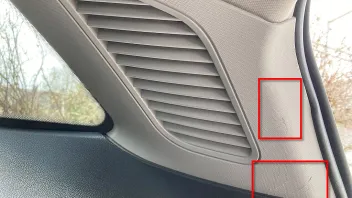

    13) Was mich auch immer tierisch nervt ist das es Plastikteile gibt die man einfach nicht sauber bekommt.
    Rund um die Einstiegsbereiche die Fußleisten z.B., das sind Kratzer die bleiben einfach immer hell:

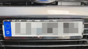

    15) Das ewige Leid mit den Chrom-Nummernschildern. Erst hinten (das habe ich dann in Wagenfarbe lackiert) und nun natürlich auch vorn:
    Die Dinger sind einfach Mist und halten nur ca. 1 Jahr. Vielleicht kaufe ich mir doch mal eins aus Edelstahl... jetzt ist erstmal ein schwarzes in Klavierlackoptik dran.

  • Was mich auch immer tierisch nervt ist das es Plastikteile gibt die man einfach nicht sauber bekommt. Rund um die Einstiegsbereiche die Fußleisten z.B.
    Hallo Go4IT,das ist ärgerlich. Bei den Gummileisten würde ich Armor All Tiefenpleger matt empfehlen. Eine Aufbereitung kann auch ins Geld gehen. Kann man die Sensoren nicht fein schleifen und Klarlack drauf sprühen. Gruß reinko. :auto-waschen:
  • Das mit dem Rost vor allem der am Radlauf das kenn ich vom MK4 gar nicht. Noch nicht mal der MK3 war an der Stelle anfällig.
    Das mit dem Gurt sieht noch nicht bedenklich aus.
    Aufbereitung durch Profifirma kann ja so schon ein paar Hunderter kosten. Wenn dann noch die hier gezeigten Schäden durch "Profis" beseitigt werden sollen da bist du mit den Kosten jenseits von gut und böse.
    PDC-Sensoren würde ich auch erst mal nach Gebrauchten suchen. Abschleifen und lackieren bei den Dingern...ob sich das rentiert (weissnicht)
    Aber das ist nur meine Meinung :)
  • Noch nicht mal der MK3 war an der Stelle anfällig
    Da hättest du mal den ex MK3 von meinem Bruder sehen sollen, der hat an Ende nur noch aus Rost bestanden ^^
  • Ärgerlich, ja. Aber trotzdem ungewöhnlich. Ob 3er oder 4er. Und meine Aussage war rein auf den hier betreffenden bzw. gezeigten Bereich am Radlauf bezogen. Nicht auf den "Rest" des jeweiligen Fahrzeugs.
  • Das mit der Kopfstütze hatte ich auch. Da ist das Kunststoffinlay gebrochen. Es gibt zwei Varianten, starre und in der Neigung verstellbar. Dann kann man seinen Bezug einfach umbauen. Und die Fransen am Gurt kann man kurz mit dem Feuerzeug behandeln…
  • Also für 4 Themen kenne ich Abhilfemaßnahmen:
    PDC Sensor:
    Hier habe ich mit Kreppband "rund" abgeklebt und den Sensor von Hand im eingebauten Zustand mit mehreren Körnungen nacheinander vorsichtig bearbeitet bis er wieder blank war. Staub entfernt und mit Aceton geputzt (ohne was umliegendes einzusauen).
    Das Abkleben nach außen erweitert und dann lackiert: Ein paar zaghafte Spühstöße Grundierung und dann Schwarz.
    Ich habe ein paar Spraydosen "Belton Spectral", da war was passendes dabei. Der Lack ist sogar beständig gegenüber Benzin und Spiritus.
    Schadstellen am Sitz:
    Hier war ich mit dieser Serie bisher erfolgreich am Nacharbeiten: Colourlock Farbton "Ebony" bei Ford = Farbnummer "F034".
    Auf Grund der weißen Naht habe ich statt mit Schwamm mit Wattestäbchen gearbeitet. Die Farbe hält gut.
    Habe damit auch schon den Schaltknauf wiederbelebt (Ich will wieder meinen RS-Holzschaltknauf aus dem MKI, da verschleißt nix ;( )
    Schaltknauf-Ring:
    Abgeblätterte Stelle vorsichtig beischleifen und mit Spiritus reinigen (wegen Kunststoff). Abriebfesten Chromlack / Silberlack mit kleinem Pinsel auftupfen.

    Was den Radlauf betrifft, würde ich zeitnah die Lackblase mit einem Cuttermesser entfernen, damit nicht noch mehr unterwandert wird.
    Zum Thema Schleifen, Rostumwandler und Grundierung für ersten schnellen Schutz muss ich sicher nichts erwähnen.

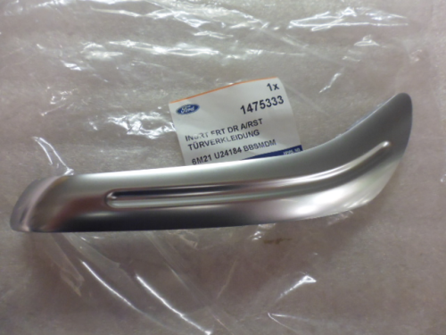

  • Zu "3) Türgriffleisten" überlege ich entweder neue zu kaufen. Die kosten neu 35,- € das Stück, da lohnt kein Gebrauchtes Teil.
    Weis jemand ob die vom S-Max/Galaxy auch passen?
    Das mit der Mulde noch ein wenig besser gefällt als die Kante beim MK4 FL:
  • PDC Sensor:
    Die Dinger würde ich einfach rausnehmen zum bearbeiten.

  • Radlauf der Rost muß weg, Chromleisen folieren, Sensoren lackieren, Kopfstütze reparieren, Leder nachfärben, Parkschäden austupfen und überpolieren, Sicherheitsgurt einfach mit dem Feuerzeug darüber. Da ist ja mein Auto fast neuwertig, wenn ich deins so sehe. Man darf bei meinem aber nicht unter das Auto schauen :doublethumbsup:

  • 13) Was mich auch immer tierisch nervt ist das es Plastikteile gibt die man einfach nicht sauber bekommt.
    Kennt hier jemand etwas dauerhaftes gegen diese Kratzer?

  • Endurance ob's komplett weg geht glaube ich nicht aber eventuell könnte dir dabei der heißluftföhn helfen, warm machen und mit einem Tuch drüber reiben.
  • Guter Hinweis, danke! Ich habe mal was ähnliches gesehen, als jemand ein Streichholz dranhielt. Das war mir aber zu "heiß", dass das mehr Schaden gibt.
  • Jupp da ist ein Heißluftfön schon gesünder.
  • Mit Heißluft bekommt man ganz gut "graues" Plastik wieder schwarz (oder farbig). Kann ich mal probieren. Ich hab so eine Pistole von Steinel, die ist einstellbar. Man sollte immer vorher prüfen was es für ein Kunststoff ist (vermutlich ABS) wegen der richtigen Temperatur. Sonst verzieht sich das oder schmilzt gar. Auch würde ich das Teil vorher rausbehmen...
  • Das mit dem Heißluftfön ist ein alter Trick dessen Anwendung auf unzähligen Seiten im Web gezeigt wird.
    Scheint oft und gerne so gemacht zu werden. Aber die Teile ausbauen, gut gemeint aber ich glaube das macht bei weitem nicht jeder.
    Klappt lt. dem was man da so von den "Pflegeprofis" sieht anscheinend ganz gut.
