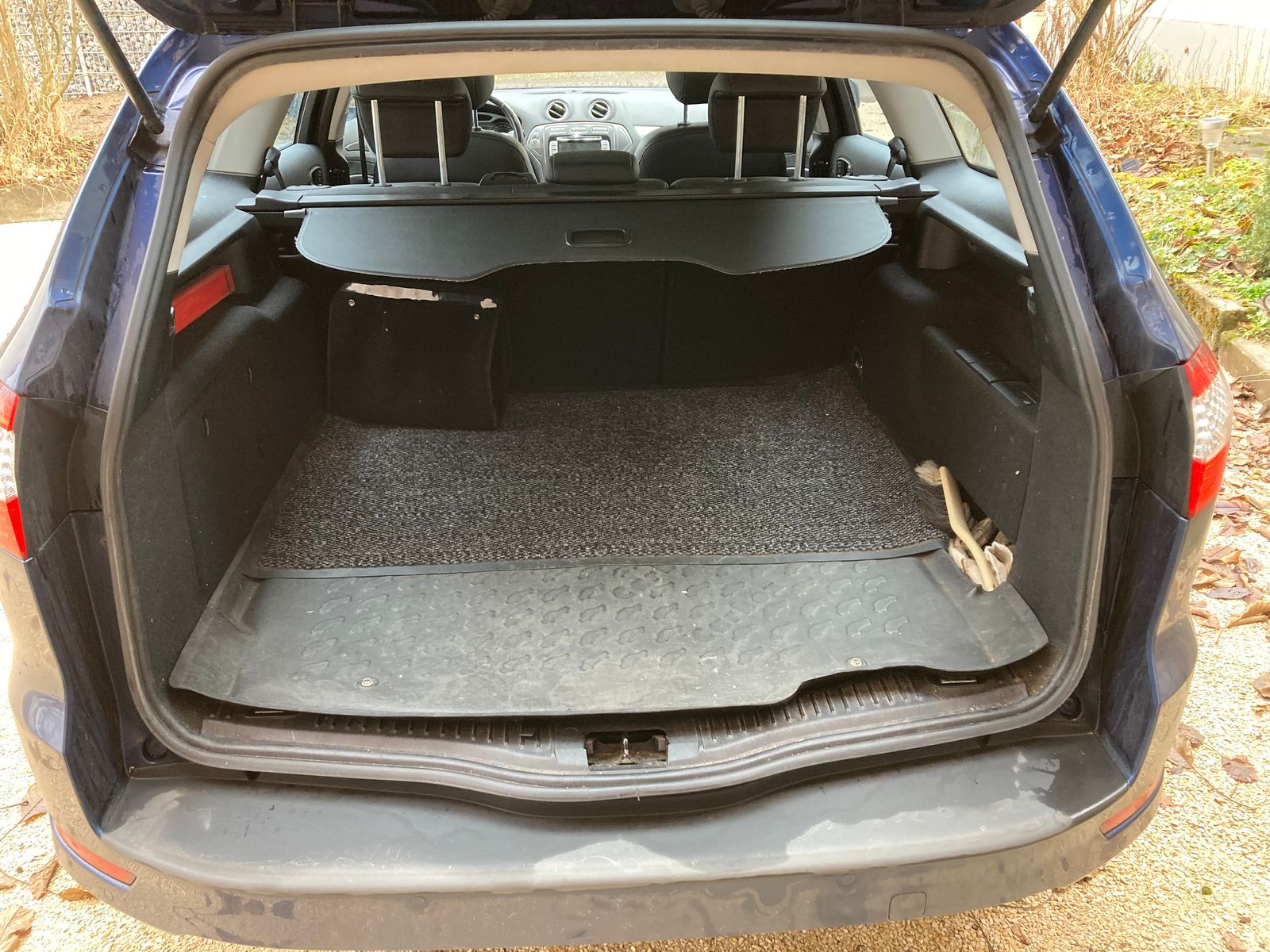

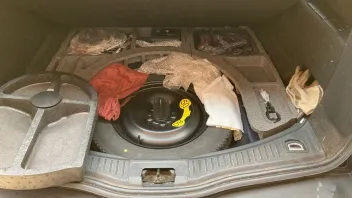

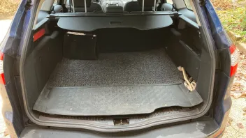

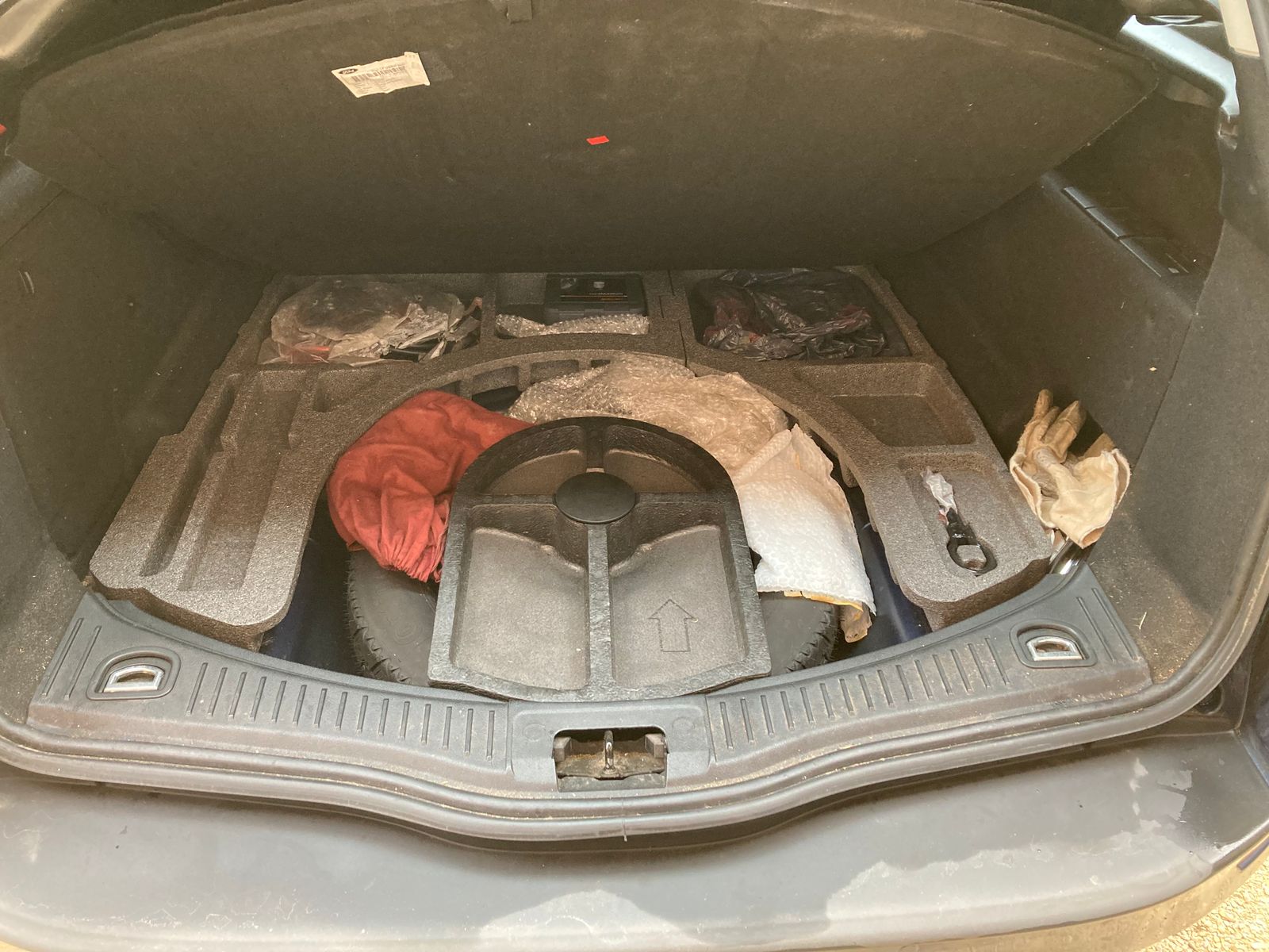

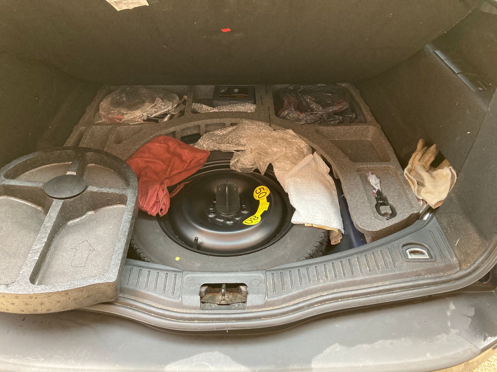

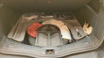

    So, jetzt ein paar Bilder. Ist ja bekanntlich mehr wert als 1000 Worte.
    Kofferraum mit Notrad und CarBox Schutzmatte mit etwas Rand:
    So sieht es darunter aus mit Notrad. Aller Schaumstoff drumherum war der Zustand, wie es am Anfang nur mit dem Pannenkit war:
    Dort habe ich u.a. ein Überbrückungskabel, den Kompressor natürlich immer noch und die abnehmbare AHK (roter Stoffbeutel).
    Wenn man die Abdeckung des Notrad abnimmt, sieht das so aus:
    Unter dem Notrad müsste der Einsatz sein mit Wagenheber und Radmutternschlüssel.
    Wenn ich mich richtig erinnere hatte ich auch probehalber mal ein 16" Rad reingelegt, das stand aber über und ich hätte andere Einsätze drumherum benötigt.
